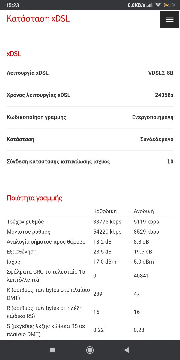

Κάνε μια δοκιμή απευθείας στη πρίζα και ανέβασε τα στατιστικά

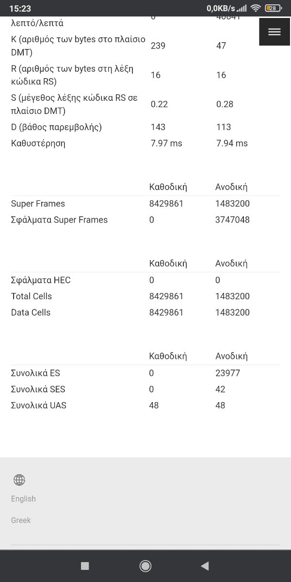

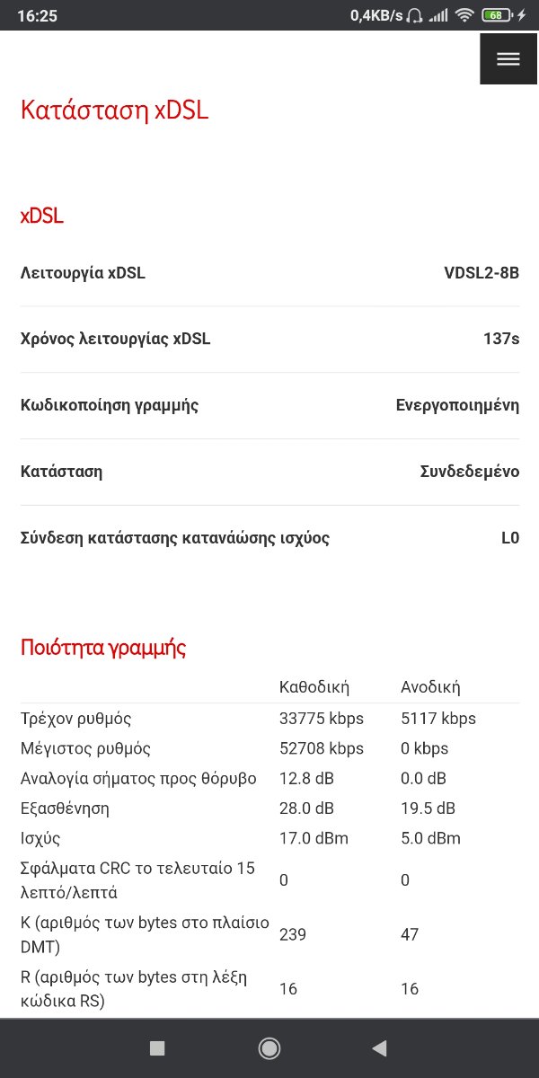

Έχω δύο γραμμές και στα δύο δύο ασύρματα τηλέφωνα....στο ένα έχω με σπλιτερ το ρούτερ.....εάν βάλω το ρούτερ στην κεντρική πρίζα δεν φτάνει καλά στα δωμάτια που θέλω....αυτές είναι οι μετρήσεις απευθείας στη γραμμή μόνο το ρούτερ....

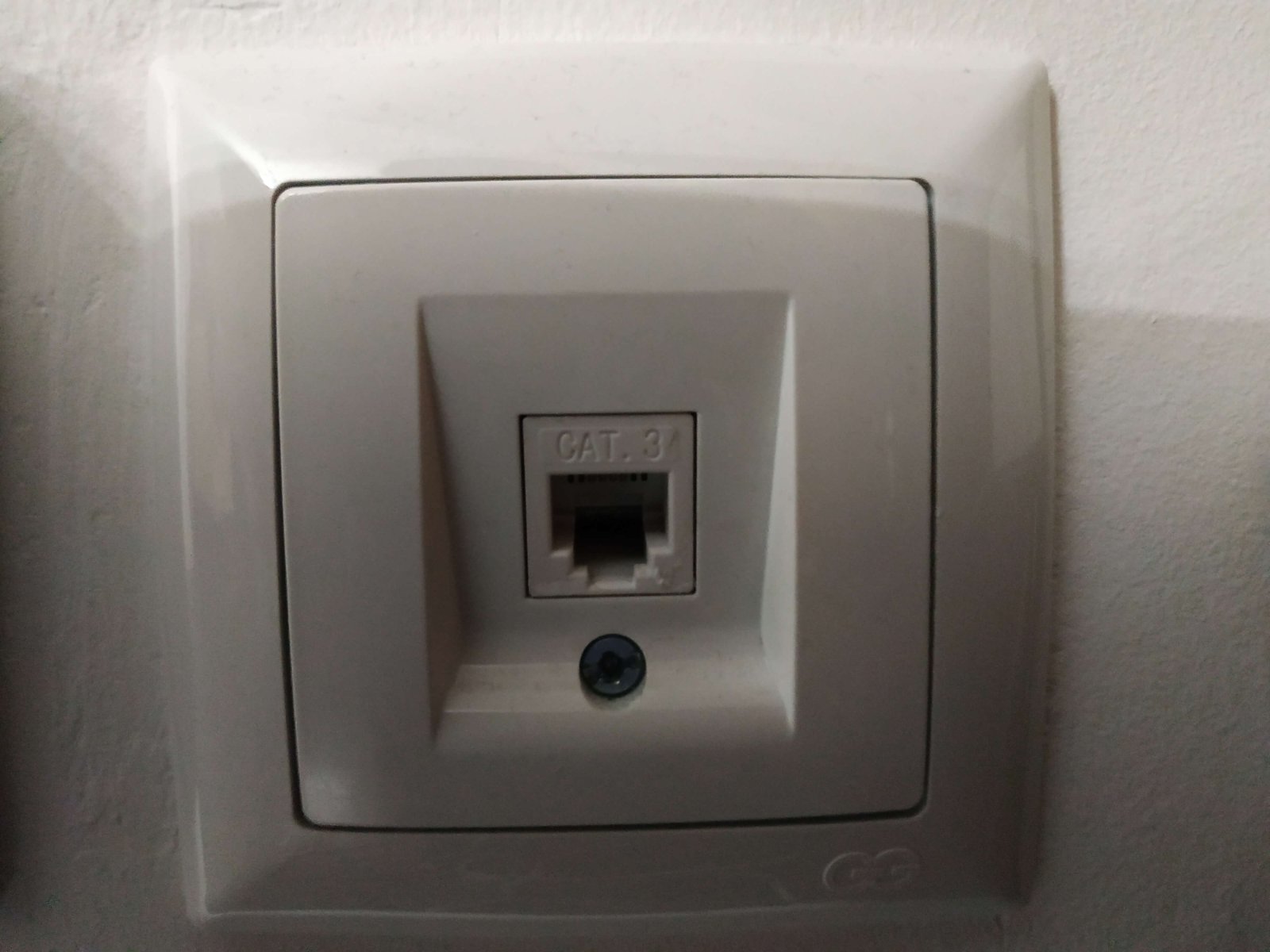

Για να λειτουργήσει στο βέλτιστο το VDSL, ιδανικά θα πρέπει αρχικά να εντοπίσεις την κεντρική πρίζα του σπιτιού, να την ανοίξεις (ανέβασε φωτό να δούμε), να διαχωρίσεις προσωρινά το ζεύγος που έρχεται από τον κατανεμητή/ΟΤΕ και να συνδέσεις μόνο αυτό πάνω στη πρίζα, απομονώνοντας προσωρινά την υπόλοιπη εγκατάσταση
Η πρίζες γενικά είναι παλιες;
Οι φωτογραφίες θα βοηθούσαν, μήπως έχουν πάνω κάποιο πυκνωτή, όπου ίσως να δημιουργήσει πρόβλημα..

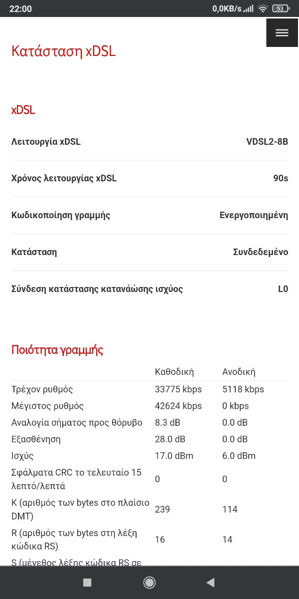

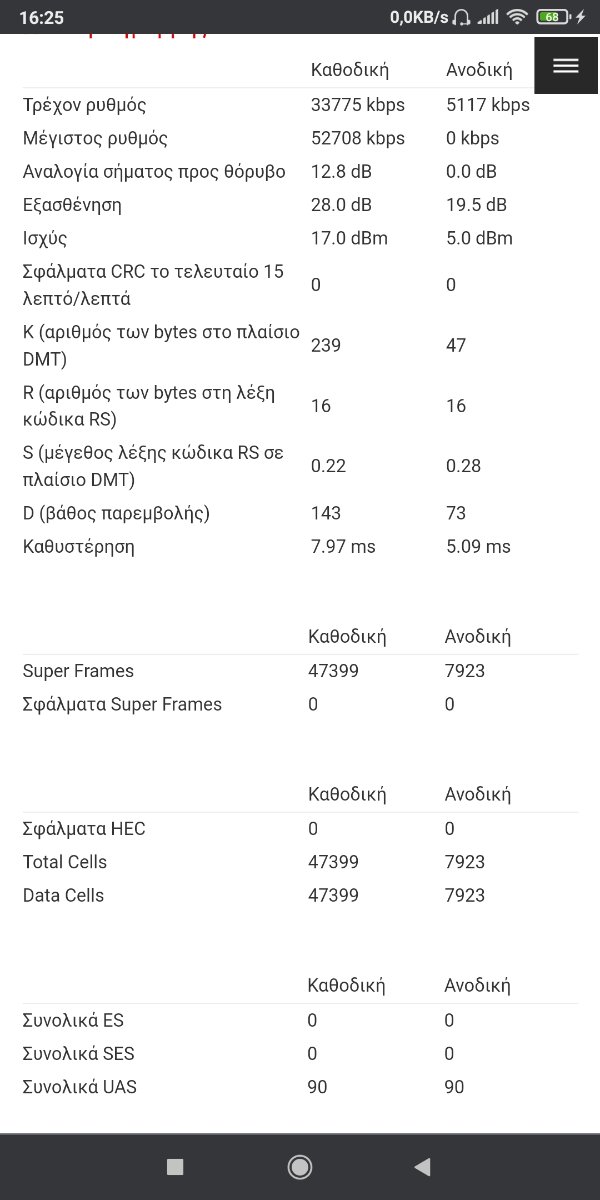

Τεσπά....έβγαλα και από τις δύο γραμμές τα πάντα και έβαλα στην κεντρική το ρούτερ απευθείας και βγάζει αυτές τις μετρήσεις....

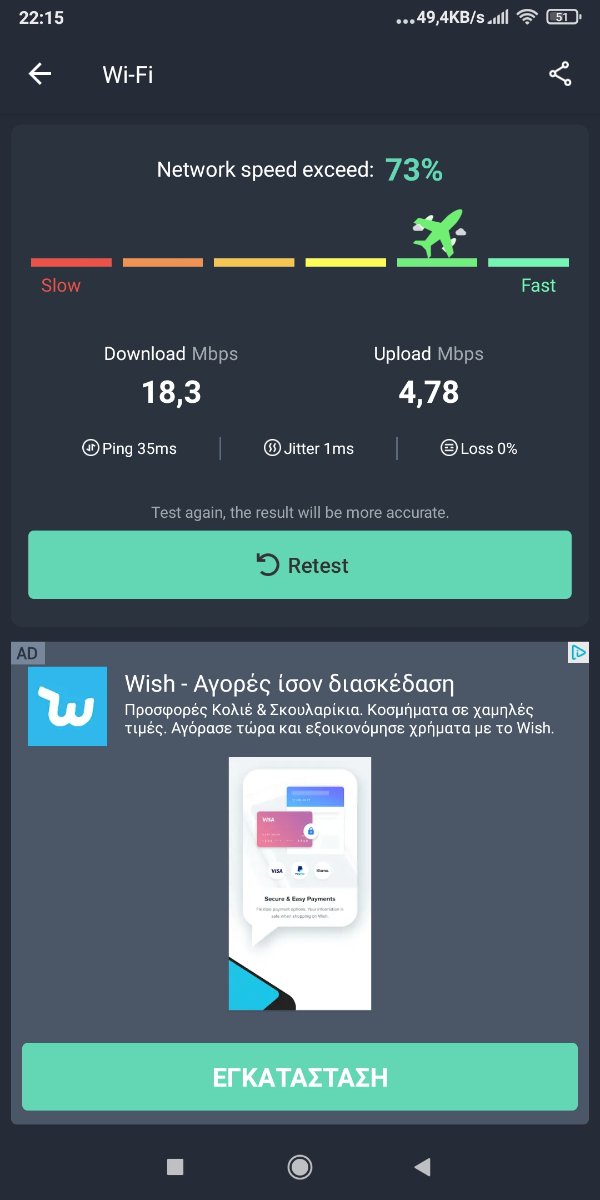

Αυτή τη στιγμή που το έχω στην κεντρική μόνο του το ρούτερ μου βγάζει στο speedtest.gr και στο speedtestmaster μια εφαρμογή αυτά....στην άλλη σελίδα που μου είπατε δεν μπορώ να μπω....Screenshot_2021-03-31-22-14-48-735_com.android.chrome.jpg.79b910d79db27586521e53e2c15ac647.jpg
Με την αποσύνδεση των άλλων συσκευών δεν απομόνωσες την εγκατάσταση..
Θα χρειαστεί να ξεβιδώσεις τη κύρια πρίζα, ώστε να δούμε πόσα ζεύγη καλωδίων έχει μέσα..

Αν θέλεις να έχεις ίντερνετ, μπορείς προσεκτικά απλά να τη βγάλεις ώστε να φαίνονται τα καλώδια για να τα ανεβάσεις φωτογραφία, αλλά να συνεχίσεις να τα έχεις συνδεδεμένα ώστε να έχεις τηλ/ίντερνετ..

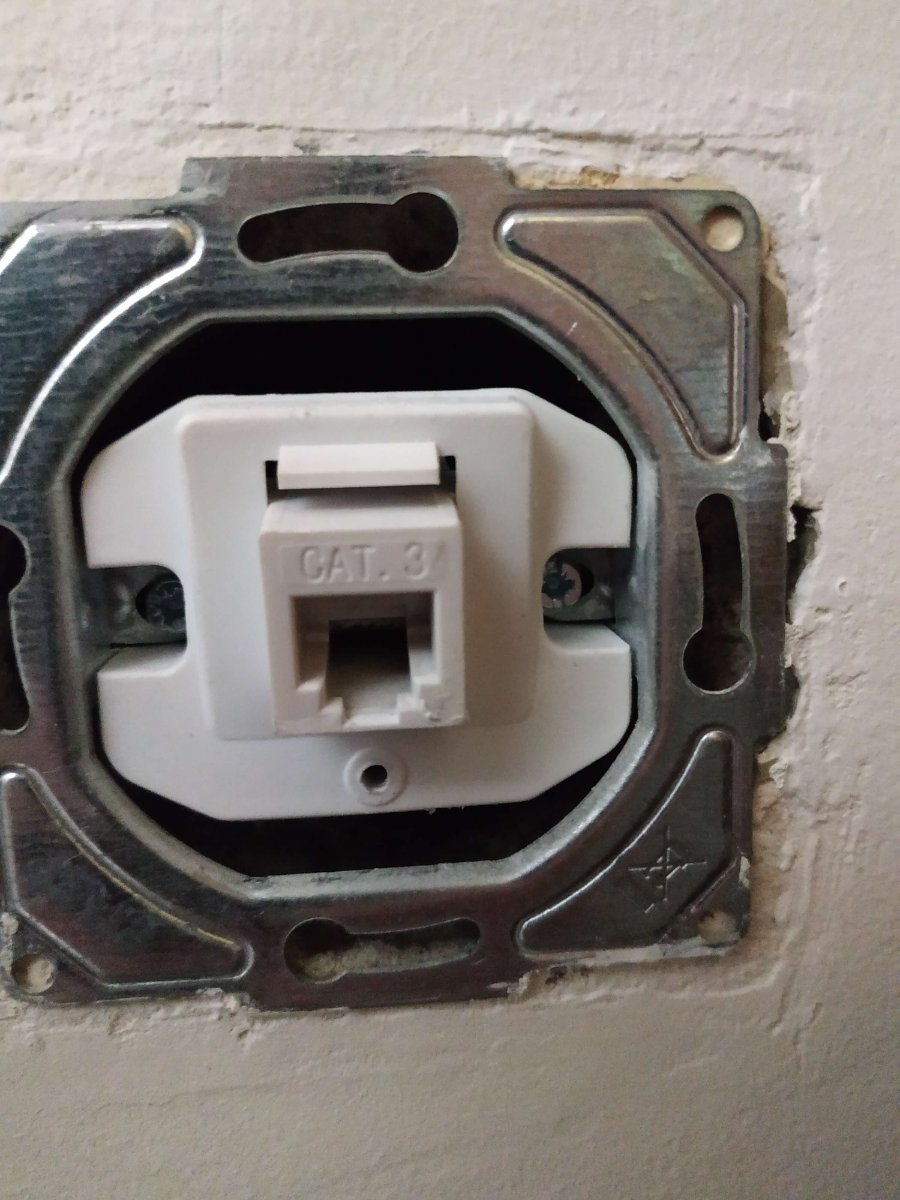

Συγνώμη φίλε μου....δεν καταλαβαίνω...ξεβίδωσα την πρόσοψη......δεν ξέρω μετά να συνεχίσω....ούτε κατάλαβα αυτό με την αποσύνδεση.....σε πολυκατοικία μένω....
Από τις μετρήσεις τι βλέπεις?
Η vodafone τελικά μου δίνει γύρω στο 30 που λέει?
Ξεβιδώσει τα δυο βιδακια λίγο, ώστε να μπορέσεις προσεκτικά να τραβήξεις τη πρίζα εκτός
μετα ανέβασε φωτό
Ναι σου δίνει γύρω στα 33 κάτι
