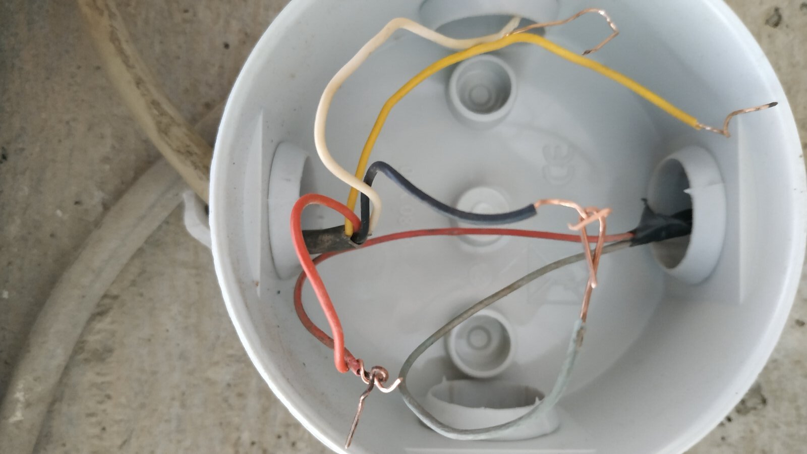

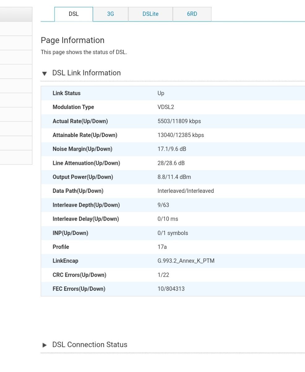

mynam3 Δημοσ. 30 Μαρτίου 2021 Δημοσ. 30 Μαρτίου 2021 (επεξεργασμένο) Καλησπέρα. Η wind σε παλιά μονοκατοικία έφερε την γραμμή, η οποία μου είπε τεχνικός ότι συγχρονίζει έως 54000 ( το πρόγραμμα είναι για 50 ) Κάτι αστοχίες από μερεμετια μαστόρων που έβαψαν εξωτερικά το σπίτι είχαν ως αποτέλεσμα να έχει ξηλωθεί αυτό το καλώδιο. Ήρθε ηλεκτρολόγος, το πέρασε από κάτι τρύπες και το άφησε στο στρογγυλό κουτί απέξω, ότι δήθεν δεν είναι δική του δουλειά και είναι του παρόχου πως θα συνδεθεί. Ανέβηκα εγώ με σκάλα, όπου από το καλώδιο που πέφτει από την ταράτσα δίνει ένα κόκκινο και ένα γκρι. Του σπιτιού, έχει μαύρο-κοκκινο και κίτρινο λευκό. Σύνδεσα το κόκκινο με το κόκκινο, το μαύρο με το γκρι και έπαιξε το ρούτερ αλλά συγχρονίζει στα 13μαξ. Μήπως θέλει άλλη συνδεσμολογία; Ανεβάζω φωτογραφία εδώ με την πρόχειρη σύνδεση που έκανα νωρίτερα. Να δηλωθεί βλάβη στην wind? @poulinos Επεξ/σία 30 Μαρτίου 2021 από mynam3
kostasbm Δημοσ. 30 Μαρτίου 2021 Δημοσ. 30 Μαρτίου 2021 τουλαχιστον παρε μια κλεμα και κανε τις συνδεσεις μη φαινεται ετσι μπακαλιστικο και μετα κανε τις μετρησεις σου οι αλλοι διπλα σου τι γραμμες εχουν?? πιανουν καλες ταχυτητες ?? πολλοι παιρνουν 50αρες αλλα καταληγουν 12αρες η λιγοτερο 1
genikos85 Δημοσ. 30 Μαρτίου 2021 Δημοσ. 30 Μαρτίου 2021 1 ώρα πριν, mynam3 είπε Καλησπέρα. Η wind σε παλιά μονοκατοικία έφερε την γραμμή, η οποία μου είπε τεχνικός ότι συγχρονίζει έως 54000 ( το πρόγραμμα είναι για 50 ) Κάτι αστοχίες από μερεμετια μαστόρων που έβαψαν εξωτερικά το σπίτι είχαν ως αποτέλεσμα να έχει ξηλωθεί αυτό το καλώδιο. Ήρθε ηλεκτρολόγος, το πέρασε από κάτι τρύπες και το άφησε στο στρογγυλό κουτί απέξω, ότι δήθεν δεν είναι δική του δουλειά και είναι του παρόχου πως θα συνδεθεί. Ανέβηκα εγώ με σκάλα, όπου από το καλώδιο που πέφτει από την ταράτσα δίνει ένα κόκκινο και ένα γκρι. Του σπιτιού, έχει μαύρο-κοκκινο και κίτρινο λευκό. Σύνδεσα το κόκκινο με το κόκκινο, το μαύρο με το γκρι και έπαιξε το ρούτερ αλλά συγχρονίζει στα 13μαξ. Μήπως θέλει άλλη συνδεσμολογία; Ανεβάζω φωτογραφία εδώ με την πρόχειρη σύνδεση που έκανα νωρίτερα. Να δηλωθεί βλάβη στην wind? @poulinos Καλησπέρα. Κάτι μου λέει πως το έχεις βάλει σε λάθος ζευγάρι ή έκανε κάποιο λάθος ο ηλεκτρολόγος. Δε μου στέκει και πολύ το 28/28.6 dB attenuation. Σύνδεσε το ρούτερ απευθείας στην εισαγωγή και βάλε στατιστικά. 1
SaFiS Δημοσ. 30 Μαρτίου 2021 Δημοσ. 30 Μαρτίου 2021 Συνήθως ο ΟΤΕ δίνει πρώτα το άσπρο - κίτρινο και μετά το μαύρο - κόκκινο (για 2η γραμμή στο ίδιο σημείο). Αφού όμως παίρνεις συγχρονισμό (μονόπολο), θα σου έλεγα να ανοίξεις την τηλεφωνική πρίζα και να δεις σε ποιες επαφές είναι συνδεδεμένα τα καλώδια. Βάλε και μια φωτό από την πρίζα... 2
Kozanitis1 Δημοσ. 30 Μαρτίου 2021 Δημοσ. 30 Μαρτίου 2021 Ακριβώς ότι είπε ο safis Για να δουλέψει σωστά χρειάζεται ένα ζεύγος καλωδίων Τώρα έχεις πετύχει το ένα από τα δύο, μπορείς είτε κάνοντας δοκιμές Άνοιξε τη πρίζα που πάει το καλώδιο στο σπίτι, δες ποια χρώματα είναι συνδεδεμένα (αν είναι όλα τότε αυτά στις μεσαίες επαφές 2-3) Αφού κανείς δοκιμή και διαπιστώσεις ποιο ζεύγος πάει στο σπίτι, πάρε συνδετήρες της 3Μ scotchlok ,τους διπλούς πορτοκαλί χρώμα νομίζω και κάνε τις συνδέσεις Επίσης απομόνωσε την υπόλοιπη εγκατάσταση από τη πρίζα που έρχεται το σήμα Αν ο πάροχος σου είχε ενεργοποιήσει τη γραμμή και η ηλεκτρολόγος δε στο σύνδεσε, μεγάλη βλακεία για εμένα.., σιγά το πράγμα 1

Kozanitis1 Δημοσ. 3 Απριλίου 2021 Δημοσ. 3 Απριλίου 2021 Φίλε μου για να μη μπεις σε έξοδα και παιδευεσαι Το καλώδιο από τα δεξιά είναι του ΟΤΕ, σωστά; Αριστερά αυτό που μπαίνει στο σπίτι; Κάνε δοκιμές στρίβοντας καλά μεταξύ τους τα καλώδια του ΟΤΕ με τα δικά σου, μέχρι να δεις που έχεις τα καλύτερα αποτελέσματα συγχρονισμού και ανέβασε στατιστικά (όχι απλά περνώντας ένα μέσα στο άλλο) Πχ δοκίμασε άσπρο κόκκινο, κίτρινο κόκκινο, κόκκινο άσπρο κλπ Για να έπαιξε σημαίνει πως έχεις πετύχει το ένα από τα δύο Το να μη βρήκαν τάση ίσως είναι γιατί η γραμμή είναι VoIP, άρα δεν έχει τάση.. Κάνε και μια μέτρηση εκεί βάζοντας τη πρίζα εκεί συνδέοντας τις μεσαίες επαφές (2-3) της πρίζας να δεις τι μπορεί να δώσει η γραμμή σου 1
mynam3 Δημοσ. 4 Απριλίου 2021 Μέλος Δημοσ. 4 Απριλίου 2021 Στατιστικά βγαίνουν τα ίδια, μόνο με αυτή τη συνδεσμολογία δίνει σήμα στο ρούτερ.
Kozanitis1 Δημοσ. 4 Απριλίου 2021 Δημοσ. 4 Απριλίου 2021 Από τη μεριά σου, έχεις κάνει καλές συνδέσεις (έστω πρόχειρες) ; Έχεις στρίψει μεταξύ τους καλά τα καλώδια και βάλεις λίγη μονωτική ταινία; Μια ιδέα θα ήταν να δήλωνες βλάβη (πες για αποσυνδέσεις περισσότερες από 5 τη μέρα) ώστε να έρθουν να το δουν, αλλιώς δε νομίζω να ασχοληθούν.. και αν όντως υπάρχει να δηλωθεί στον ΟΤΕ.. 1
Super Moderators Thresh Δημοσ. 4 Απριλίου 2021 Super Moderators Δημοσ. 4 Απριλίου 2021 1 hour ago, Kozanitis1 said: Έχεις στρίψει μεταξύ τους καλά τα καλώδια και βάλεις λίγη μονωτική ταινία; Scotchlok και το κεφάλι μας ήσυχο. 3

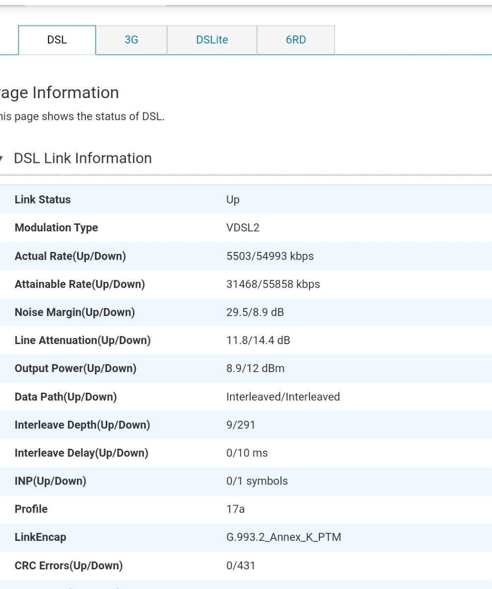

mynam3 Δημοσ. 14 Απριλίου 2021 Μέλος Δημοσ. 14 Απριλίου 2021 Τελικά ήρθε, άλλαξε το καλώδιο και το έφερε μέσα στο σπίτι. Είχε λίγο ταλαιπωρία, όμως από ότι δείχνει είναι οκ τώρα. Παρακάτω είναι τα στατιστικά, λογικά είναι εντάξει. 1
