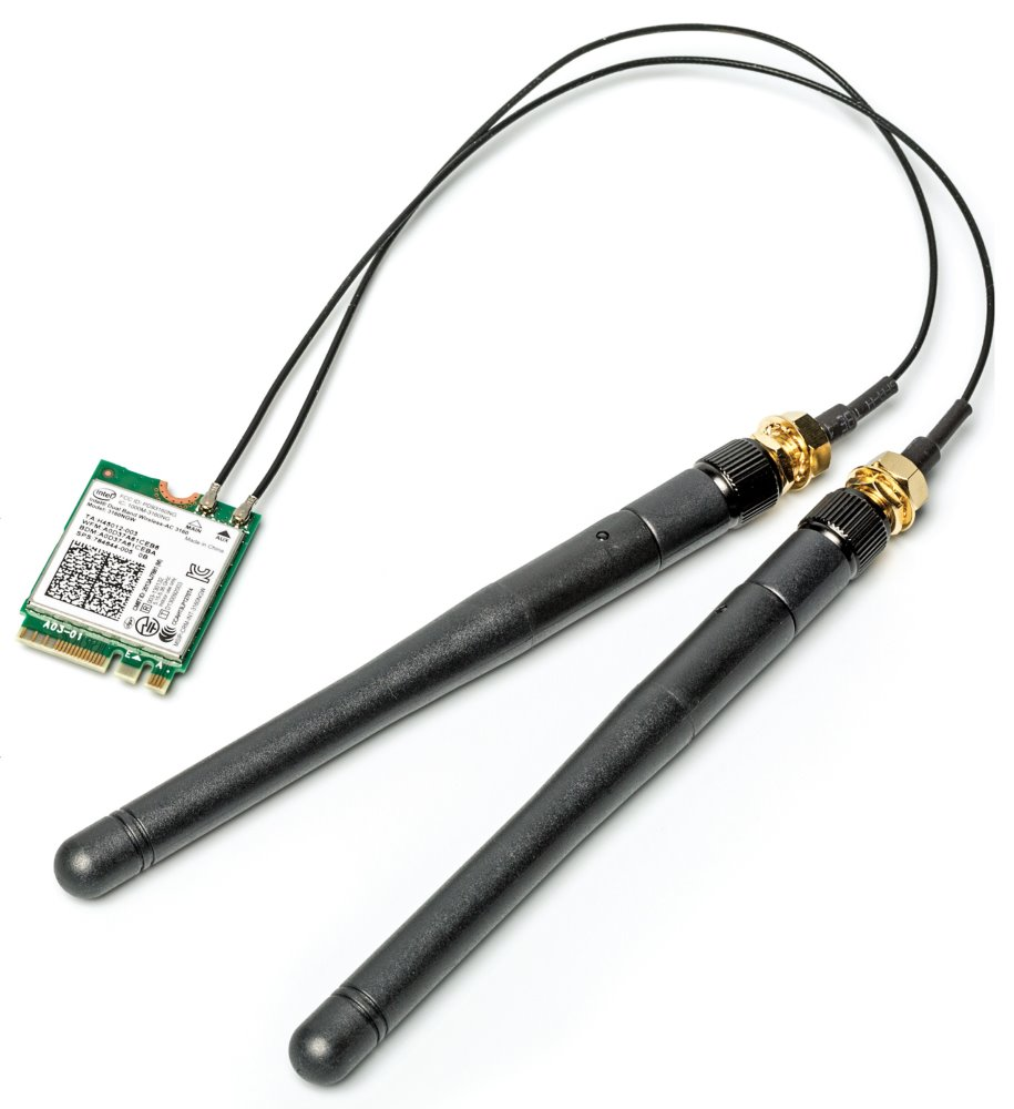

kajwbtfe Δημοσ. 30 Μαρτίου 2021 Δημοσ. 30 Μαρτίου 2021 Έχω ένα πρόβλημα με τα καλώδια που κουμπωνουν πάνω στην κάρτα δικτύου και πηγαίνουν στις κεραίες.Το σύστημα είναι ένα barebone asrock deskmini a300 και του έχω βάλει κάρτα δικτύου m.2 intel 7265.Το προβλημα είναι ότι τα καλώδια αυτά που γράφω πιο πάνω κόπηκαν και δεν θυμάμαι από τα είχα πάρει (μπορεί και από Κίνα).Εχω πάρει ήδη δύο φορές καλώδια τέτοια μέχρι στιγμής,αλλά δεν κάνουν..Αποτέλεσμα είναι από τα νεύρα μου και από τις πολλές προσπάθειες για να τα βάλω να χαλάσω και τις εγκοπές πάνω στην κάρτα.Μικρο το κακο γιατί παρήγγειλα άλλη κάρτα πιο καινούργια αλλά καλώδια δεν βρίσκω..Ξέρει κανείς που μπορώ να βρω και να είναι αυτά που κάνουν γιατί έχω ήδη 8κοματια που δεν κάνουν..Βρήκα και σέ ένα μαγαζί από εδώ Ελλάδα Κιτ κεραίες καλώδια και κάρτα δικτύου και προκειμένου να κάνω τη δουλειά μου παρήγγειλα και αυτό αλλά σήμερα μου ήρθε mail που λέει ότι έχουν πρόβλημα με τη διαθεσιμότητα ενώ μέχρι το πρωί η κατάσταση παραγγελίας ήταν στη φόρτωση..Τεσπά.Αν κάποιος γνωρίζει ποια καλώδια ακριβώς κάνουν για αυτές τις κάρτες δικτύου και ακόμα καλύτερα και που μπορώ να τα βρω θα ήμουν ευγνώμων.
kajwbtfe Δημοσ. 30 Μαρτίου 2021 Μέλος Δημοσ. 30 Μαρτίου 2021 (επεξεργασμένο) Αυτη είναι η κάρτα δικτύου με τα καλώδια και τις κεραίες.Το πρόβλημα μου είναι τα 2 καλώδια που ενώνουν κάρτα με κεραίες.Δε μπορώ να βρω ακριβώς τι καλώδια είναι και από να τα παραγγείλω από Ελλάδα.Απο εξωτερικό έχω ήδη παραγγείλει αλλά καταλαβαίνετε ότι θα κάνουν καιρό να έρθουν. Επεξ/σία 30 Μαρτίου 2021 από kajwbtfe
