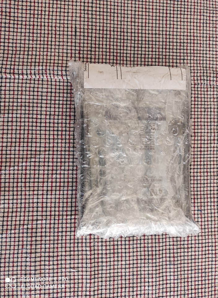

frixos4 Δημοσ. 30 Μαρτίου 2021 Δημοσ. 30 Μαρτίου 2021 Καλησπέρα στην ομάδα! Σήμερα ήρθε ένας εσωτερικός σκληρός δίσκος που παρήγγειλα μέσα από το καλάθι του Skroutz. Συγκεκριμένα, ο σκληρός δίσκος ήρθε χωρίς κουτί, ακριβώς έτσι όπως φαίνεται στην φωτογραφία (είναι απλώς ένα λεπτό περιτύλιγμα). Δεν έχω ανοίξει τη συσκευασία, διότι φοβάμαι ότι ο δίσκος θα έχει χτυπηθεί. Δεν υποτίθεται ότι ο σκληρός δίσκος είναι ένα εύθραυστο κομμάτι που πρέπει να μπει σε κάποια ασφαλή συσκευασία και μέσα σε κουτί; Έχετε καμία ιδέα τι πρέπει να κάνω τώρα; Ευχαριστώ για τις απαντήσεις.
Dantε Δημοσ. 30 Μαρτίου 2021 Δημοσ. 30 Μαρτίου 2021 Δοκιμασε και τον και δες,τι να κανεις? Τρεξε κανα Hdd sentinel η κανα benchmark να δεις αν ειναι ολα οκ και τσεκαρε αν ακους τιποτα περιεργους θορυβους. 3
dpolal Δημοσ. 30 Μαρτίου 2021 Δημοσ. 30 Μαρτίου 2021 2 ώρες πριν, frixos4 είπε Καλησπέρα στην ομάδα! Σήμερα ήρθε ένας εσωτερικός σκληρός δίσκος που παρήγγειλα μέσα από το καλάθι του Skroutz. Συγκεκριμένα, ο σκληρός δίσκος ήρθε χωρίς κουτί, ακριβώς έτσι όπως φαίνεται στην φωτογραφία (είναι απλώς ένα λεπτό περιτύλιγμα). Δεν έχω ανοίξει τη συσκευασία, διότι φοβάμαι ότι ο δίσκος θα έχει χτυπηθεί. Δεν υποτίθεται ότι ο σκληρός δίσκος είναι ένα εύθραυστο κομμάτι που πρέπει να μπει σε κάποια ασφαλή συσκευασία και μέσα σε κουτί; Έχετε καμία ιδέα τι πρέπει να κάνω τώρα; Ευχαριστώ για τις απαντήσεις. Συνήθως έρχονται μέσα σε ένα απλό αντιστατικό σακουλάκι, δεν έχουν «κουτί» συσκευασίας από το εργοστάσιο. Δοκίμασε τον και αν έχει πρόβλημα έχεις την εγγύηση, τί φοβάσαι ;; 3
frixos4 Δημοσ. 30 Μαρτίου 2021 Μέλος Δημοσ. 30 Μαρτίου 2021 (επεξεργασμένο) 1 ώρα πριν, Dantε είπε Δοκιμασε και τον και δες,τι να κανεις? Τρεξε κανα Hdd sentinel η κανα benchmark να δεις αν ειναι ολα οκ και τσεκαρε αν ακους τιποτα περιεργους θορυβους. Θα το δοκιμάσω. Σε ευχαριστώ. 1 ώρα πριν, dpolal είπε Συνήθως έρχονται μέσα σε ένα απλό αντιστατικό σακουλάκι, δεν έχουν «κουτί» συσκευασίας από το εργοστάσιο. Δοκίμασε τον και αν έχει πρόβλημα έχεις την εγγύηση, τί φοβάσαι ;; Ακόμα και αν δουλέψει τώρα δεν θα είμαι 100% σίγουρος ότι στο μέλλον δεν θα εμφανίσει πρόβλημα εξαιτίας της ελλιπής προστασίας που είχε στη μεταφορά. Αυτό είναι που με ανησυχεί πιο πολύ. Ωστόσο, θα τον δοκιμάσω, για να δω αν είναι όλα καλά. Σε ευχαριστώ. Επεξ/σία 30 Μαρτίου 2021 από frixos4
Dantε Δημοσ. 30 Μαρτίου 2021 Δημοσ. 30 Μαρτίου 2021 2 λεπτά πριν, frixos4 είπε Θα το δοκιμάσω. Σε ευχαριστώ. Ακόμα και αν δουλέψει τώρα δεν θα είμαι 100% σίγουρος ότι στο μέλλον δεν θα εμφανίσει πρόβλημα εξαιτίας της ελλιπής προστασίας που είχε στη μεταφορά. Αυτό είναι που με ανησυχεί πιο πολύ. Ωστόσο, θα τον δοκιμάσω, για να δω αν είναι όλα καλά. Σε ευχαριστώ. Με τη λογικη σου αυτο μπορει να ισχυσει για οποιοδηποτε σκληρο παραλαβεις καθως μπορει να εχει φαει μια τουμπα η κουτα του κατα τη διαρκεια της μεταφορας του. 2
rofl Δημοσ. 30 Μαρτίου 2021 Δημοσ. 30 Μαρτίου 2021 γενικα οι δισκοι οταν ειναι εκτος λειτουργιας εχουν μεγαλες αντοχες σε πτωσεις και κραδασμους, αν δεν επαιξαν ποδοσφαιρο με το δισκο θα ειναι μια χαρα. τη μηδενικη ανοχη σε πτωσεις και κραδασμους οσο ειναι σε λειτουργια 4
KenJiNx Δημοσ. 30 Μαρτίου 2021 Δημοσ. 30 Μαρτίου 2021 Σχεδόν πάντα, δυστυχώς, έτσι παραλαμβάνω και εγώ δίσκους.. Νομίζω πως έτσι, σίγουρα θεωρείται ελλιπής η συσκευασία, έρχονται από το εργοστάσιο. Πριν κανένα μήνα αγόρασα έναν δίσκο wd 4tb και μου ήρθε με weak sectors. Το κατάστημα, Hitechstore.gr, μου τον άλλαξε χωρίς δεύτερη κουβέντα. 1
frixos4 Δημοσ. 30 Μαρτίου 2021 Μέλος Δημοσ. 30 Μαρτίου 2021 (επεξεργασμένο) 5 ώρες πριν, Dantε είπε Με τη λογικη σου αυτο μπορει να ισχυσει για οποιοδηποτε σκληρο παραλαβεις καθως μπορει να εχει φαει μια τουμπα η κουτα του κατα τη διαρκεια της μεταφορας του. Αν ο δίσκος είχε έρθει σε μία ασφαλέστερη συσκευασία (και όχι σε ένα λεπτό πλαστικό) δεν θα ανησυχούσα τόσο. Τέλος πάντων, ευχαριστώ και πάλι. 26 λεπτά πριν, KenJiNx είπε Σχεδόν πάντα, δυστυχώς, έτσι παραλαμβάνω και εγώ δίσκους.. Νομίζω πως έτσι, σίγουρα θεωρείται ελλιπής η συσκευασία, έρχονται από το εργοστάσιο. Πριν κανένα μήνα αγόρασα έναν δίσκο wd 4tb και μου ήρθε με weak sectors. Το κατάστημα, Hitechstore.gr, μου τον άλλαξε χωρίς δεύτερη κουβέντα. Στη δική μου περίπτωση, το περιτύλιγμα δυστυχώς ήταν πολύ λεπτό και οι φούσκες του είχαν σκάσει. Γι αυτό ανέβασα και το post. 5 ώρες πριν, rofl είπε γενικα οι δισκοι οταν ειναι εκτος λειτουργιας εχουν μεγαλες αντοχες σε πτωσεις και κραδασμους, αν δεν επαιξαν ποδοσφαιρο με το δισκο θα ειναι μια χαρα. τη μηδενικη ανοχη σε πτωσεις και κραδασμους οσο ειναι σε λειτουργια Πάσες θα έπαιξαν σίγουρα🤣 Θα τον δοκιμάσω όπως είπαν και τα παιδιά πιο πάνω και ελπίζω να είναι εντάξει. Επεξ/σία 30 Μαρτίου 2021 από frixos4
SaFiS Δημοσ. 30 Μαρτίου 2021 Δημοσ. 30 Μαρτίου 2021 Bulk δίσκοι είναι, λογικό να έρχονται χύμα. Θα μπορούσαν ίσως να τον είχαν συσκευάσει καλύτερα με παραπάνω bubble wrap. Γενικά όμως δύσκολα παθαίνουν, εκτός αν έπαιζαν μπάλα με τον δίσκο, όπως ειπώθηκε πιο πάνω. Σε όλους τους νέους δίσκους οι κεφαλές "παρκάρουν" εκτός platters, σε ράμπα και ο βραχίωνας "κλειδώνει"... 1
ice25 Δημοσ. 31 Μαρτίου 2021 Δημοσ. 31 Μαρτίου 2021 Και εμείς που τους βάζουμε σε καταγραφικά και σε servers έτσι μας έρχονται... οπότε δεν έχεις θέμα 1

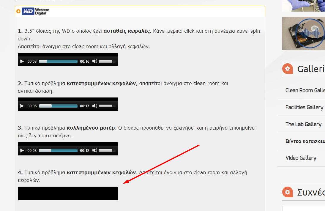

frixos4 Δημοσ. 31 Μαρτίου 2021 Μέλος Δημοσ. 31 Μαρτίου 2021 Καλησπέρα και πάλι! Μόλις τώρα προσπάθησα να συνδέσω τον δίσκο αλλά δυστυχώς δεν λειτουργεί. Συγκεκριμένα, όταν συνδέω τον σκληρό δίσκο στον υπολογιστή και πατάω το κουμπί για να ανοίξει, ακούγεται ένας θόρυβος από τον σκληρό δίσκο (ένα συνεχόμενο κλικ κλικ κλικ) και μετά από δύο λεπτά ανοίγει ο υπολογιστής (έχω τα windows σε ssd). Έπειτα, όταν πάω στη διαχείριση δίσκων μου βγάζει αυτό το σφάλμα ''Δεν ήταν δυνατή η εκτέλεση της αίτησης εξαιτίας ενός σφάλματος σε συσκευή Ι/Ο''. Ο ήχος που ακούγεται είναι ίδιος με αυτόν εδώ (επισυνάπτεται screenshot) https://www.northwind.gr/gr/anaktisi-dedomenwn/hxoi-xtypimenwn-diskwn Να σημειώσω εδώ ότι δοκίμασα και έναν πιο παλιό δίσκο που είχα και λειτούργησε κανονικά χωρίς κανένα πρόβλημα. Επίσης, έλεγξα τα καλώδια και ήταν όλα στη θέση τους. Καμία ιδέα για το τι πρέπει να κάνω;
Τέρης Α. Δημοσ. 31 Μαρτίου 2021 Δημοσ. 31 Μαρτίου 2021 6 λεπτά πριν, frixos4 είπε Καμία ιδέα για το τι πρέπει να κάνω; DOA. Οι φόβοι σας μάλλον βγήκαν αληθηνοί...
SaFiS Δημοσ. 31 Μαρτίου 2021 Δημοσ. 31 Μαρτίου 2021 Τον γυρνάς πίσω. Τελικά, μάλλον έπαιζαν μπάλα με τον δίσκο...
