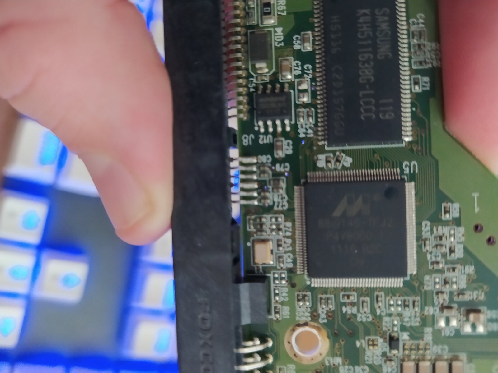

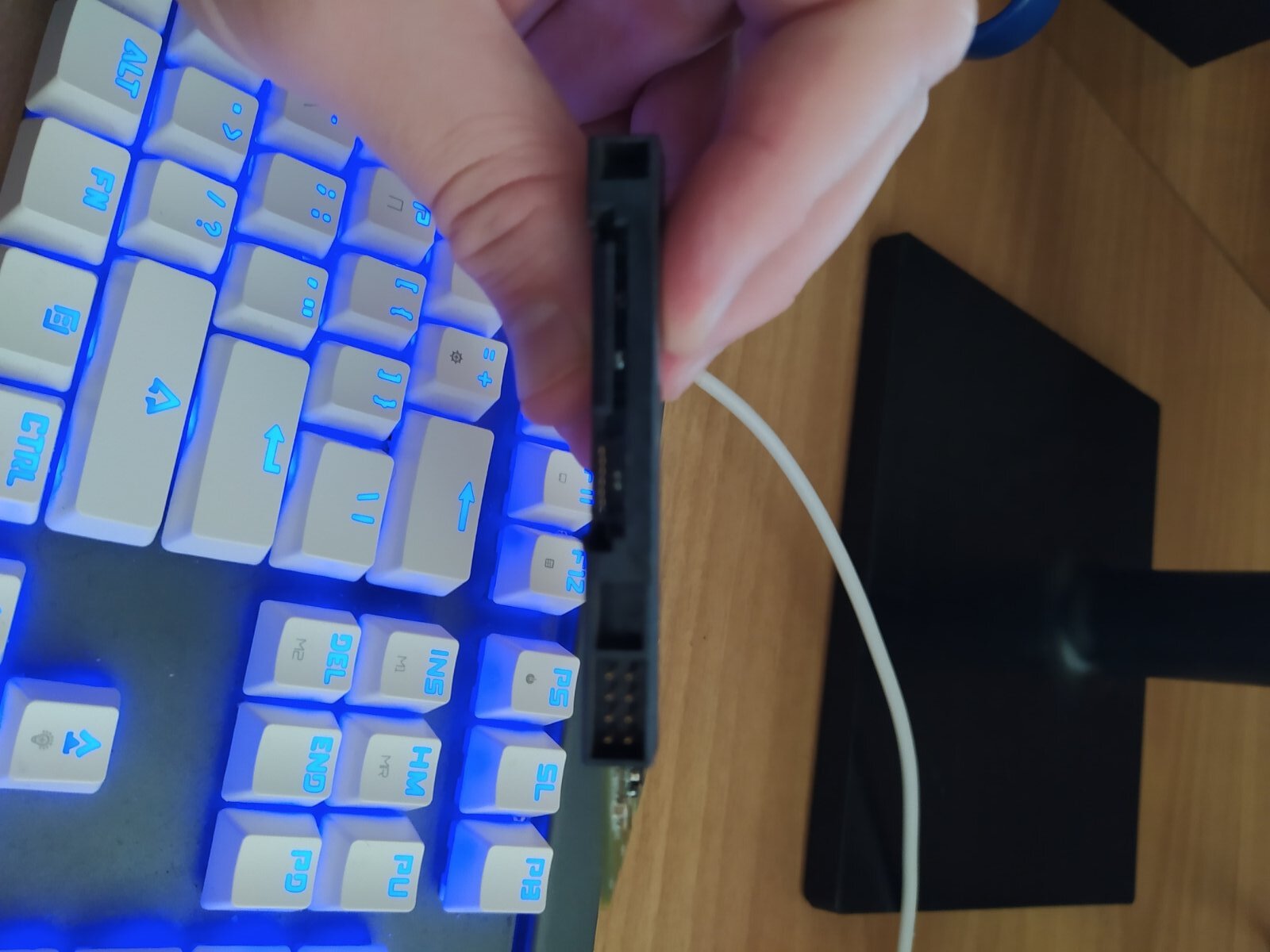

άδικος Δημοσ. 3 Απριλίου 2021 Δημοσ. 3 Απριλίου 2021 Στις 30/3/2021 στις 3:45 ΠΜ, chkontog είπε Καλησπερα.Έχω εναν hdd ο οποίος, εκεί που μπαίνει το καλώδιο για την μεταφορά των δεδομένων, έχει σπάσει το ένα πινάκι και δεν συνδέεται με τον υπολογιστή.(η τροφοδοσία είναι μια χαρά.).Σε τι μαγαζί να τον στείλω να μου τον φτιάξουνε; Ανέβασε φωτογραφία με το πρόβλημα του κονέκτορα. Αν δεν έχεις ήδη backup το περιεχόμενο του, το να παίξεις με το rom chip του δίσκου σου δεν είναι η πιο σοφή λύση, ειδικά αν η εναλλακτική επισκευή είναι πιο απλή. Δεν είναι δυνατόν να προτείνουμε λύσεις τέτοιες όταν το πρόβλημα μπορεί να λυθεί πιθανώς με μια αλλαγή κονέκτορα. Και να μην παραλείπουμε το γεγονός πως γι'αυτον τον δίσκο δεν αρκεί το μοντέλο του για τη συμβατότητα του controller board. Πρέπει να είναι ίδιο και το board number του PCB. 2
chkontog Δημοσ. 3 Απριλίου 2021 Μέλος Δημοσ. 3 Απριλίου 2021 (επεξεργασμένο) 1 ώρα πριν, άδικος είπε Ανέβασε φωτογραφία με το πρόβλημα του κονέκτορα. Αν δεν έχεις ήδη backup το περιεχόμενο του, το να παίξεις με το rom chip του δίσκου σου δεν είναι η πιο σοφή λύση, ειδικά αν η εναλλακτική επισκευή είναι πιο απλή. Δεν είναι δυνατόν να προτείνουμε λύσεις τέτοιες όταν το πρόβλημα μπορεί να λυθεί πιθανώς με μια αλλαγή κονέκτορα. Και να μην παραλείπουμε το γεγονός πως γι'αυτον τον δίσκο δεν αρκεί το μοντέλο του για τη συμβατότητα του controller board. Πρέπει να είναι ίδιο και το board number του PCB. Όντως, δεν χρειάζεται να το πάμε τόσο μακριά, μια απλή κατασκευή του κονεκτορα είναι Εκεί που είναι 6 τα πινάκια, πρέπει να είναι 7. Επεξ/σία 3 Απριλίου 2021 από chkontog
άδικος Δημοσ. 3 Απριλίου 2021 Δημοσ. 3 Απριλίου 2021 Δε φαίνεται καθαρά αν έχει φύγει το trace από πάνω, αλλά έχει ξεκολλήσει το ground, που σημαίνει ότι ακόμα και έτσι έχεις εναλλακτικές.
chkontog Δημοσ. 3 Απριλίου 2021 Μέλος Δημοσ. 3 Απριλίου 2021 56 λεπτά πριν, άδικος είπε Δε φαίνεται καθαρά αν έχει φύγει το trace από πάνω, αλλά έχει ξεκολλήσει το ground, που σημαίνει ότι ακόμα και έτσι έχεις εναλλακτικές. Μόνο το πινάκι έχει ξεκολλήσει
