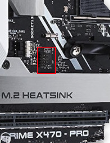

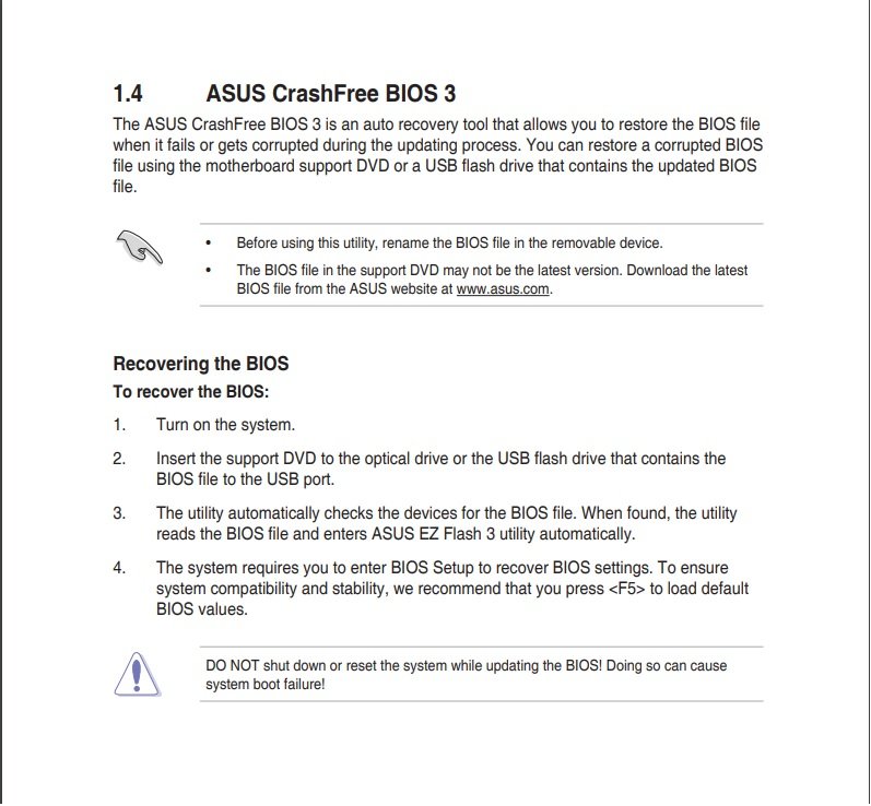

Coppermine Δημοσ. 30 Μαρτίου 2021 Δημοσ. 30 Μαρτίου 2021 (επεξεργασμένο) 13 ώρες πριν, ilos είπε Δυστυχώς η asus στην prime σειρά έχει κόψει την δυνατότητα bios flashback (υπάρχει μόνο στις rog) Nope Και από το manual της Asus X470 https://www.asus.com/Motherboards-Components/Motherboards/All-series/PRIME-X470-PRO/HelpDesk_Manual/ Το crashfree bios δουλεύει πάντα ο περιορισμός είναι ότι το φλασάκι πρέπει να είναι fat 32 usb 2.0 μέχρι 4gb κατά προτίμηση τώρα που να το βρείς είναι λίγο δύσκολο αλλά οκ Αλλιώς το ποστάρισμα του χρήστη omokas είναι ο δρόμος σου διαδικασία αρκετά εύκολη και γρήγορή για κάποιον που γνωρίζει. Επεξ/σία 30 Μαρτίου 2021 από Coppermine 2

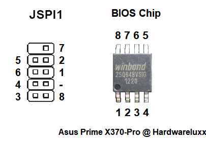

aldon Δημοσ. 30 Μαρτίου 2021 Μέλος Δημοσ. 30 Μαρτίου 2021 (επεξεργασμένο) 1 ώρα πριν, omokas είπε Φίλε μου αναγκαστικά τοτε θα πρέπει να το επαναπρογραματίσεις με hardware τρόπο. Οι επιλογές ειναι διάφορες. Η μητρική σου υποστηρίζει να το προγραμματισεις χωρίς να βγεί. Εχει δίπλα κάτι pins που πιθανών δρομολογούνται στο τσίπ. Θα χρειαστεί να κάνεις ενα τέστ συνέχιας με πολύμετρο ώστε να βρείς ποιό Pin παει πού στο τσίπ. Το τσίπ θα μοιάζει λίγο διαφορετικό στη δικιά σου μητρική, λιγο πιο πλατύ και με όχι τόσο εμφανή πόδια. Εάν θέλεις βοήθεια μπορώ να βοηθήσω, είμαι ηλεκτρονικός και το κάνω συχνά σε laptops (που εκει θέλει ξεκόλλημα με το θερμοπίστολο, προγραμματισμό και ξανακόλλημα.) Ομώς εάν δεν αισθάνεσαι σίγουρος τοτε καλύτερα να το πάς σε κάποιο επισκευαστήριο! 27 λεπτά πριν, dpolal είπε Αφού είναι ακόμα σε εγγύηση πήγαινε το πίσω μπας και στο αλλάξουνε. Και καλύτερα να μην αναφέρεις λεπτομέρειες σχετικά με φλασσαρίσματα διότι πιθανότατα να στην γυρίσουν όπως είναι. - «Τί έπαθε ;;» - «Δεν ανάβει» αυτό. Αν ΔΕΝ γίνει αντικατάσταση ΤΟΤΕ ξεκίνα με τις δοκιμές που σου προτείνουν. Μίλησα με Asus. Είπαν θα μου στείλουν ένα email με οδηγίες και αν δεν γίνει, τότε να ξαναμιλήσουμε για να τους την στείλω να την ελέγξουν. Αν δεν την αντικαταστήσουν, τότε θα την στείλω σε κάποιον να την κάνει αν μπορέσει. @omokas θα μιλήσουμε και σε pm αν χρειαστεί να σου την στείλω να την δεις, με το αζημίωτο βέβαια. 23 λεπτά πριν, Coppermine είπε Nope Και από το manual της Asus X470 https://www.asus.com/Motherboards-Components/Motherboards/All-series/PRIME-X470-PRO/HelpDesk_Manual/ Δυστυχώς δεν κάνει τίποτα, ούτε με το USB. το δοκίμασα το πρωί. Το παράξενο είναι πως απλά όταν πατάς το κουμπί για να μπουτάρει ο υπολογιστής, ανάβουν μόνοι τα fans του κουτιού, γυρνά για πολύ λίγο ο ανεμιστήρας της cpu και μετά σταματά να λειτουργεί και αυτός. Επεξ/σία 30 Μαρτίου 2021 από aldon 1

aldon Δημοσ. 30 Μαρτίου 2021 Μέλος Δημοσ. 30 Μαρτίου 2021 (επεξεργασμένο) @Coppermine οκ. Θα το δοκιμάσω με μερικά ακόμη στικάκια. Η διαδικασία ποια ακριβώς είναι όμως; βάζω στικάκι σε όποια πίσω θύρα usb, μπουτάρω και περιμένω (πόσο;) να δείξει κάτι στην οθόνη; Αυτό που μου φαίνεται παράξενο είναι πως δεν ενεργοποιείται ο επεξεργαστής και δεν δείχνει τίποτα στην οθόνη. Η CPU παίρνει μπροστά μόνο αν βγάλω τις ram (το δοκίμασα χθες), άρα ρεύμα παίρνει η cpu. Μπρίκαρε σε τέτοιο βαθμό η μητρική και δεν μπορεί καν να μπουτάρει τον επεξεργαστή; Επεξ/σία 30 Μαρτίου 2021 από aldon

omokas Δημοσ. 30 Μαρτίου 2021 Δημοσ. 30 Μαρτίου 2021 10 λεπτά πριν, aldon είπε @omokas σε ευχαριστώ. Θα δοκιμάσω και με άλλα στικάκια. Είναι φυσιολογικό που δεν ενεργοποιείται ο επεξεργαστής και δεν δείχνει τίποτα στην οθόνη; Η CPU παίρνει μπροστά μόνο αν βγάλω τις ram (το δοκίμασα χθες), άρα ρεύμα παίρνει η cpu. Μπρίκαρε σε τέτοιο βαθμό η μητρική και δεν μπορεί καν να μπουτάρει τον επεξεργαστή; Απολύτως φυσιολογικό. Για να ενεργοποιηθεί ο επεξεργαστής πρέπει να ξεκινήσει το λογισμικό του bios. Για παράδειγμα μπορεί να είναι χωρισμένο το 32MB chip ως εξης: 16MB το BIOS firmware και αλλα 16MB το EZ Flash 3 Utility που ειναι και αυτό ενα μικρό λογισμικό γραμμένο στην ίδια μνήμη. Εάν έχει επιρρεαστεί και το κομμάτι που περιλαμβάνει το EZ Flash 3 τότε η μόνη λύση ειναι BIOS reprogramming με programmer εξωτερικά η με καλωδιάκια. 3
Coppermine Δημοσ. 30 Μαρτίου 2021 Δημοσ. 30 Μαρτίου 2021 αν δεν ολοκληρωθεί το Power On Self Test` δεν πρόκειται ποτέ να δεις εικόνα και προφανώς για να ολοκληρωθεί το post προυποθέτει πλήρως λειτουργικό bios, το να γυρίζουν απλώς τα ανεμιστηράκια δεν λέει απολύτως τίποτε απλά με το βραχυκυκλωτήρα έχει κόψει το 5vstb και άναψε, ομοίως μπορείς να βάλεις ένα twezer στο 3ο και 4ο pin στο 24pin socket της τάσης της μητρικής από την μεριά που είναι το μανταλάκι που ασφαλίζει αλλά και πάλι είναι brain dead δεν λειτουργεί ο υπολογιστής 2

aldon Δημοσ. 30 Μαρτίου 2021 Μέλος Δημοσ. 30 Μαρτίου 2021 21 λεπτά πριν, Coppermine είπε αν δεν ολοκληρωθεί το Power On Self Test` δεν πρόκειται ποτέ να δεις εικόνα και προφανώς για να ολοκληρωθεί το post προυποθέτει πλήρως λειτουργικό bios, το να γυρίζουν απλώς τα ανεμιστηράκια δεν λέει απολύτως τίποτε απλά με το βραχυκυκλωτήρα έχει κόψει το 5vstb και άναψε, ομοίως μπορείς να βάλεις ένα twezer στο 3ο και 4ο pin στο 24pin socket της τάσης της μητρικής από την μεριά που είναι το μανταλάκι που ασφαλίζει αλλά και πάλι είναι brain dead δεν λειτουργεί ο υπολογιστής 24 λεπτά πριν, omokas είπε Απολύτως φυσιολογικό. Για να ενεργοποιηθεί ο επεξεργαστής πρέπει να ξεκινήσει το λογισμικό του bios. Για παράδειγμα μπορεί να είναι χωρισμένο το 32MB chip ως εξης: 16MB το BIOS firmware και αλλα 16MB το EZ Flash 3 Utility που ειναι και αυτό ενα μικρό λογισμικό γραμμένο στην ίδια μνήμη. Εάν έχει επιρρεαστεί και το κομμάτι που περιλαμβάνει το EZ Flash 3 τότε η μόνη λύση ειναι BIOS reprogramming με programmer εξωτερικά η με καλωδιάκια. Άρα με το USB πως θα καταλάβω ότι το διαβάζει και περνάει το BIOS, αφού δεν δείχνει τίποτα η οθόνη; 9 λεπτά πριν, drfred είπε Να πω μόνο για ψυχολογική τόνωση οτι σε εμένα σε μητρική Asus λειτούργησε το firmware update μέσω usb όταν είχε κολλήσει. ΑΛΛΑ είχα πρόβλημα με το επίσημο bios γενικά και έπαιζε παλιότερη έκδοση ή πειραγμένη, καλύτερα από την τελευταία επίσημη. Σου έδειχνε τπτ η οθόνη εσένα ή ήταν νεκρή όπως η δική μου;
