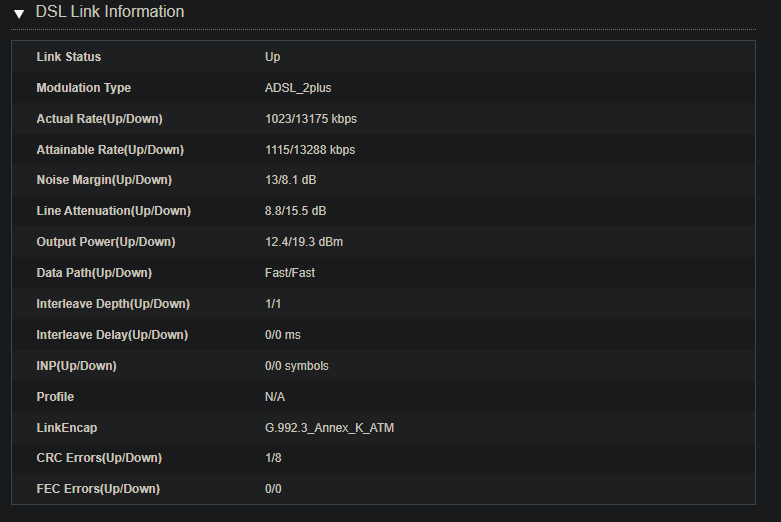

TsonTson Δημοσ. 29 Μαρτίου 2021 Μέλος Δημοσ. 29 Μαρτίου 2021 18 ώρες πριν, genikos85 είπε Θα έψαχνα να δω σε ποιο ΚΑΦΑΟ πάει το ζευγάρι μου. Δηλαδή από το πριζάκι μου και πίσω. Όσο αφορά το ρούτερ μπαίνεις στο 192.168.1.1 και αναλόγως ποιό speedport έχεις πατάς εκεί που λέει status information και πετάς το screenshot εδώ μέσα. Αυτό εννοείς; Πώς μπορώ να βρω σε ποιο ΚΑΦΑΟ πάει το ζευγάρι μου;

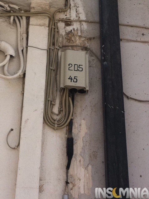

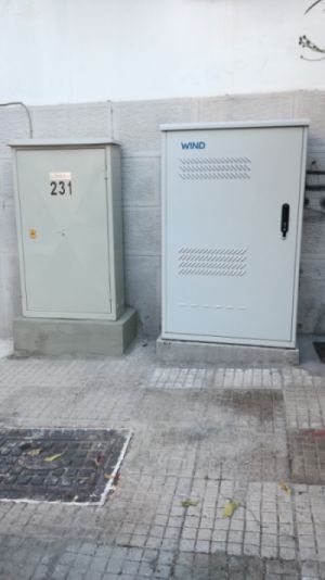

genikos85 Δημοσ. 29 Μαρτίου 2021 Δημοσ. 29 Μαρτίου 2021 1 ώρα πριν, TsonTson είπε Αυτό εννοείς; Πώς μπορώ να βρω σε ποιο ΚΑΦΑΟ πάει το ζευγάρι μου; Καλημέρα και ευχαριστώ! Αυτό ακριβώς εννοούσα ! Βάσει downstream attenuation 15.5 dB (εξασθένησης) είσαι 1.5 περίπου χιλιόμετρο από το ΑΚ Θέρισσος που είναι στις οδούς Ανωγειων-Φραγκιαδακη-Μιχαηλ Αρχαγγέλου. Επίσης έχεις fast path το οποίο κόβει ταχύτητα. Η γραμμή χωρίς το fast path μπορεί να πάει παραπάνω. Δηλαδή από τα 13 να κλειδώσεις 15 περίπου και υπό ιδανικές συνθήκες ( σωστή καλωδίωση κ.α) ίσως και παραπάνω. Ότι αφορά το ζευγάρι σου θα πρέπει να δείς εάν υπάρχει έξω από το σπίτι σου ( ή κατανεμητής μέσα σε περίπτωση που είσαι σε πολυκατοικία ) κουτί του ΟΤΕ. Το κουτί συνήθως έχει γραμμένο επάνω το νούμερο της καμπίνας (πχ 185) και ίσως τα όρια που έχει πάνω του (πχ 1-10). Σε περίπτωση που δεν είναι γραμμένο τότε η γραμμή σου πέφτει σε ενδιάμεσο και επομένως πάει σε άλλο box λίγο πιο πέρα. Εφόσον βρείς το κουτί το ακολουθείς με τα πόδια και λογικά θα βρείς ένα ΚΑΦΑΟ παλαιού τύπου. Βάζω ενδεικτικά δύο φωτό για να δείς το box (πρώτη φωτό) και τα ΚΑΦΑΟ (δεύτερη). Μπορεί να δείς κάτι αντίστοιχο με την δεύτερη φωτό. ΚΑΦΑΟ OTE και καμπίνα VDSL WIND. Άμα έχει πάρει ρεύμα και ακούς μέσα τα ανεμιστηράκια τότε σημαίνει πως έχει πάρει ρευματοδότηση αλλά μάλλον δεν έχει δώσει υπηρεσίες η WIND στους άλλους παρόχους. Για αυτό σου βγάζει πως δεν έχει διαθεσιμότητα για VDSL (50,100,200). Σε αυτή τη περίπτωση περιμένουμε... Στην Κρητική πολιτεία ζούμε...
TsonTson Δημοσ. 29 Μαρτίου 2021 Μέλος Δημοσ. 29 Μαρτίου 2021 3 ώρες πριν, genikos85 είπε Βάσει downstream attenuation 15.5 dB (εξασθένησης) είσαι 1.5 περίπου χιλιόμετρο από το ΑΚ Θέρισσος που είναι στις οδούς Ανωγειων-Φραγκιαδακη-Μιχαηλ Αρχαγγέλου. Επίσης έχεις fast path το οποίο κόβει ταχύτητα. Η γραμμή χωρίς το fast path μπορεί να πάει παραπάνω. Δηλαδή από τα 13 να κλειδώσεις 15 περίπου και υπό ιδανικές συνθήκες ( σωστή καλωδίωση κ.α) ίσως και παραπάνω. Το fast path όμως από όσο ξέρω χαμηλώνει το ping στα games, οπότε θέλω να το κρατήσω. 3 ώρες πριν, genikos85 είπε Ότι αφορά το ζευγάρι σου θα πρέπει να δείς εάν υπάρχει έξω από το σπίτι σου ( ή κατανεμητής μέσα σε περίπτωση που είσαι σε πολυκατοικία ) κουτί του ΟΤΕ. Το κουτί συνήθως έχει γραμμένο επάνω το νούμερο της καμπίνας (πχ 185) και ίσως τα όρια που έχει πάνω του (πχ 1-10). Σε περίπτωση που δεν είναι γραμμένο τότε η γραμμή σου πέφτει σε ενδιάμεσο και επομένως πάει σε άλλο box λίγο πιο πέρα. Εφόσον βρείς το κουτί το ακολουθείς με τα πόδια και λογικά θα βρείς ένα ΚΑΦΑΟ παλαιού τύπου. Το ΚΑΦΑΟ το βρήκα, αλλά δεν είδα κάποια καμπίνα της Wind κοντά του. Αυτό σημαίνει ότι μόνο από ΑΚ μπορώ να έχω VDSL;
genikos85 Δημοσ. 29 Μαρτίου 2021 Δημοσ. 29 Μαρτίου 2021 3 ώρες πριν, TsonTson είπε Το fast path όμως από όσο ξέρω χαμηλώνει το ping στα games, οπότε θέλω να το κρατήσω. Το ΚΑΦΑΟ το βρήκα, αλλά δεν είδα κάποια καμπίνα της Wind κοντά του. Αυτό σημαίνει ότι μόνο από ΑΚ μπορώ να έχω VDSL; Σωστά. Μέχρι να βάλει καμπίνα η WIND υπομονή! 1
