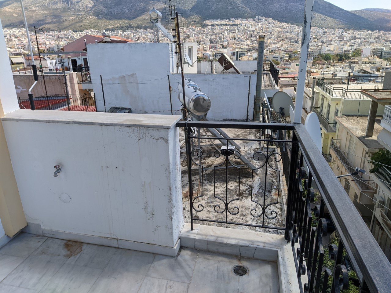

PC_MAGAS Δημοσ. 11 Απριλίου 2021 Δημοσ. 11 Απριλίου 2021 6 ώρες πριν, phanispal είπε Δεν ξέρω καν αν μένει κάποιος αυτόν τον καιρό, ούτε και αν πρόκειται να γίνει αντιληπτό. Ή θα υπάρξει συνεννόηση, ή θα γίνει στη ζούλα. Παραθέτω μια φωτογραφία που μπόρεσα να τραβήξω χθες, δεν είναι και ό,τι καλύτερο αλλά τέλος πάντων. Η φωτό έχει τραβηχτεί από το μπαλκόνι της κατοικίας στην οποία θέλω να φτάσει το δίκτυο. Η διπλανή με τους δύο ηλιακούς και τα δορυφορικά πιάτα στα κάγκελα είναι η ενδιάμεση που λέμε και η παραδίπλα με τον καφέ ηλιακό που έχει το καζάνι πίσω απ' τους συλλέκτες είναι το πατρικό. Παίρνεις μια μεγάλη σωλήνα και το ακουμπάς στα κάγκελα. Εναλλακτικά παίρνεις μια Καλούμπα Utp και την πετάς δένοντας ένα βαρίδι στις άκρες. Για καλώδιο νομίζω το https://www.skroutz.gr/s/11078409/Anga-U-UTP-Cat-5e-Cable-100m-Μαύρο-102-012.html θα είναι κομπλέ.
Twoface Δημοσ. 11 Απριλίου 2021 Δημοσ. 11 Απριλίου 2021 Αν συμφωνήσει και η διπλα πολυκατοικία μπορείς να περάσεις το καλώδιο από τα κάγκελα και να το δέσεις με ται ραπ. Έτσι δεν θα φαίνεται ασχημο και στο μάτι σε σχέση με το εναέριο.
kostasbm Δημοσ. 12 Απριλίου 2021 Δημοσ. 12 Απριλίου 2021 τα καγκελα στην Αθήνα που έχω δει στις ταράτσες τα περισσότερα είναι σάπια και έχουν ταλαντώσεις ....καλύτερα σε στέρεο τσιμέντο
