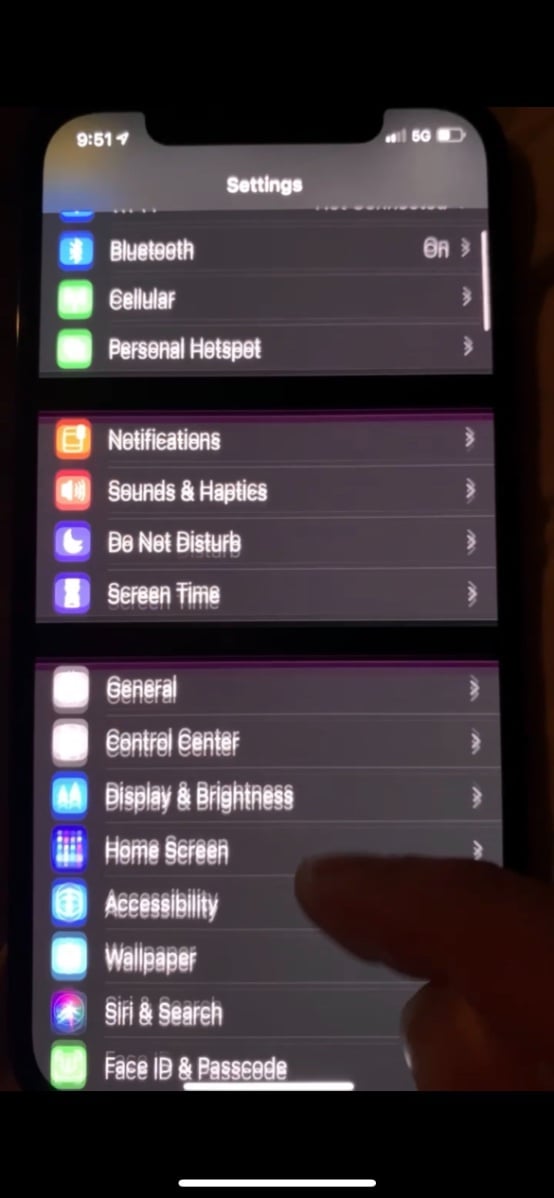

dimitrisdim100 Δημοσ. 25 Μαρτίου 2021 Δημοσ. 25 Μαρτίου 2021 Έχω το iphone 12 pro max και αντιμετωπίζω αυτό το πρόβλημα που φαίνεται στην φωτογραφία. Όταν είναι σε dark mode και κάνω γρήγορα πλοήγηση στο μενού (πάνω-κατω)εμφανίζονται μοβ γραμμές. Αυτές είναι περισσότερο έντονες όσο μεγαλύτερη είναι η φωτεινότητα της οθόνης. Δεν είναι πρόβλημα του dark mode γιατί το ίδιο συμβαίνει και όταν δεν το έχω ενεργοποιημένο , σε εφαρμογές με μαύρο φόντο. Επίσης ακόμα και όταν είμαι στο μενού σε λευκό φόντο και η φωτεινότητα είναι χαμηλά τα γράμματα στην γρήγορα πλοήγηση στο μενού (πάνω-κάτω) φαίνονται περίεργα. Δεν ξέρω αν έτσι είναι η τεχνολογία των οθονών oled. Δείτε αυτό το βίντεο από την οθόνη του κινητού σας με χαμηλή φωτεινότητα , να μου πείτε αν το παρατηρείτε και εσείς. Εκεί που που είναι το κουτί με το κείμενο <<ΔΕΙΤΕ ΤΑ ΤΕΛΕΥΤΑΙΑ ΣΧΟΛΙΑ>> σαν να αφήνει γραμμές. Έχεις κανείς το ίδιο πρόβλημα , μπορείτε να δείτε αν συμβαίνει και σε εσάς ;
deltakilo Δημοσ. 25 Μαρτίου 2021 Δημοσ. 25 Μαρτίου 2021 Είναι σύνηθες σε πολλά 12 pro/max φέτος αυτό σε χαμηλή φωτεινότητα. Δεν αναγνωρίζεται ως hardware πρόβλημα προς το παρόν απ την Apple. Ίσως φτιάξει με την 14.5 σε λίγες μέρες.
aces Δημοσ. 25 Μαρτίου 2021 Δημοσ. 25 Μαρτίου 2021 Κάνε backup κ setup ξανά τσέκαρε το dark mode αν τα ξαναεμφανιζει θολά όταν κανείς scroll down/up αλλιώς πιθανώς με κάποιο μελλοντικό update ρυθμιστεί η φωτεινότητα όταν κανείς scroll Δείχνει πάντως να είναι σύνηθες αυτό https://discussions.apple.com/thread/252148876 Δοκίμασε κ ένα force restart https://www.macrumors.com/how-to/iphone-12-hard-reset-recovery-dfu/ μήπως είναι κάποια ρύθμιση που έχει μπει κ κολλάει ελαφρώς όταν κανείς scroll down

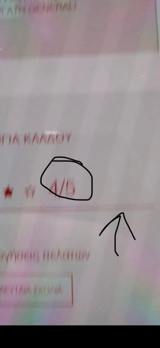

dimitrisdim100 Δημοσ. 26 Μαρτίου 2021 Μέλος Δημοσ. 26 Μαρτίου 2021 (επεξεργασμένο) 17 ώρες πριν, aces είπε Κάνε backup κ setup ξανά τσέκαρε το dark mode αν τα ξαναεμφανιζει θολά όταν κανείς scroll down/up αλλιώς πιθανώς με κάποιο μελλοντικό update ρυθμιστεί η φωτεινότητα όταν κανείς scroll Δείχνει πάντως να είναι σύνηθες αυτό https://discussions.apple.com/thread/252148876 Δοκίμασε κ ένα force restart https://www.macrumors.com/how-to/iphone-12-hard-reset-recovery-dfu/ μήπως είναι κάποια ρύθμιση που έχει μπει κ κολλάει ελαφρώς όταν κανείς scroll down Σε ευχαριστώ. Εκανα force restart αλλα δεν διορθώθηκε . Εχω μιλήσει με την τεχνική υποστήριξη της Apple . Μου είπαν θα το κοιτάξουν και θα με ενημερώσουν . Σχετικά με το πρόβλημα που έχω στην οθόνη φαίνεται καλύτερα στην παρακάτω φωτογραφία. Που η γραμμή και τα γράμματα όταν κάνω πάνω - κάτω ειναι σαν να αφήνουν την σκιά τους . Αυτο ειναι εντονότερο με χαμηλή φωτεινότητα Έχετε εσείς τέτοιο θέμα ; Επεξ/σία 26 Μαρτίου 2021 από dimitrisdim100
