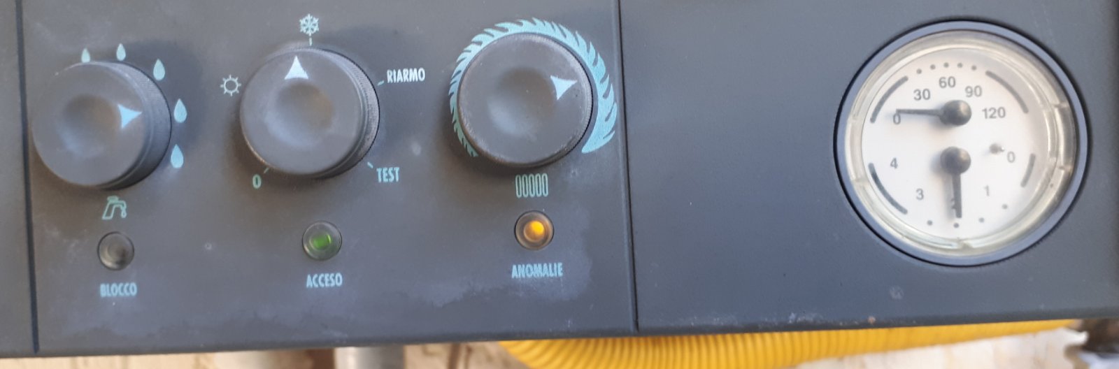

VaggD Δημοσ. 25 Μαρτίου 2021 Δημοσ. 25 Μαρτίου 2021 Καλησπέρα και χρόνια πολλά! Έχω έναν λέβητα LAMBORGHINI XILO D και έχει ανάψει η ένδειξη ότι δεν έχει νερό. Δοκίμασα να κάνω επανεκκίνηση κλπ, αλλά μάταια. Η πίεση νερού είναι στο 1.5 και η θερμοκρασία έχει πέσει στο 0. Υπάρχει κάποια εύκολη λύση ή να κάνω την προσευχή μου ότι θα βρω τεχνικό για αύριο?
greekfragma Δημοσ. 25 Μαρτίου 2021 Δημοσ. 25 Μαρτίου 2021 Βγάλε μια φωτογραφία από το λέβητα ειδικά το κομμάτι κάτω αριστερά εκεί που έχει το διακόπτη πίεσης νερού.
VaggD Δημοσ. 25 Μαρτίου 2021 Μέλος Δημοσ. 25 Μαρτίου 2021 Just now, NikosKallithea said: Μηπως πάγωσε; Αθήνα μένω και το έκανε αυτό ενώ λειτουργούσε ήδη 2 ώρες... 3 minutes ago, greekfragma said: Βγάλε μια φωτογραφία από το λέβητα ειδικά το κομμάτι κάτω αριστερά εκεί που έχει το διακόπτη πίεσης νερού. Στο ενδιάμεσο έκανα την μλκ να ανεβάσω την πίεση στα 2bar.
greekfragma Δημοσ. 25 Μαρτίου 2021 Δημοσ. 25 Μαρτίου 2021 σου κάνει ανάφλεξη; μυρίζει μήπως καμιά διαρροή; από υγροποίηση πως είσαι; ο θερμοστάτης εσωτερικά σε τι θερμοκρασία;
VaggD Δημοσ. 25 Μαρτίου 2021 Μέλος Δημοσ. 25 Μαρτίου 2021 1 minute ago, greekfragma said: σου κάνει ανάφλεξη; μυρίζει μήπως καμιά διαρροή; από υγροποίηση πως είσαι; ο θερμοστάτης εσωτερικά σε τι θερμοκρασία; Δεν κάνει ανάφλεξη ούτε μύριζει κάτι, νερο δεν βλέπω να χάνει. Για υγροποίηση δεν ξέρω. Μέσα στο σπίτι είναι στους ~20 βαθμούς. Αν εννοείς αυτό.
greekfragma Δημοσ. 25 Μαρτίου 2021 Δημοσ. 25 Μαρτίου 2021 Γύρνα τον στη καλοκαιρινή θέση και δες αν κάνει ανάφλεξη. Μετά γύρνα στο τεστ και ξαναδοκίμασε ανάφλεξη στη θέση χειμώνα. την πίεση νερού γύρνα την παλι στο 1.5. επίσης ανέβασε το θερμοστάτη σου στο 22 και κάνε και ένα χτυπηματάκι τακ στο κουτί του. Θα μπορούσε να είναι απλά χαλασμένος θερμοστάτης ή βουλωμένο σύστημα κυκλοφορητή.
VaggD Δημοσ. 25 Μαρτίου 2021 Μέλος Δημοσ. 25 Μαρτίου 2021 1 minute ago, greekfragma said: Γύρνα τον στη καλοκαιρινή θέση και δες αν κάνει ανάφλεξη. Μετά γύρνα στο τεστ και ξαναδοκίμασε ανάφλεξη στη θέση χειμώνα. την πίεση νερού γύρνα την παλι στο 1.5. επίσης ανέβασε το θερμοστάτη σου στο 22 και κάνε και ένα χτυπηματάκι τακ στο κουτί του. Θα μπορούσε να είναι απλά χαλασμένος θερμοστάτης ή βουλωμένο σύστημα κυκλοφορητή. Θα το δοκιμάσω αλλά πως θα δείξω την πιέσει?
greekfragma Δημοσ. 25 Μαρτίου 2021 Δημοσ. 25 Μαρτίου 2021 καλά άσε τη πίεση αν δε ξέρεις πως...με μισό μπαρ διαφορά δεν πειράζει. αλλού είναι το πρόβλημά σου.
VaggD Δημοσ. 25 Μαρτίου 2021 Μέλος Δημοσ. 25 Μαρτίου 2021 (επεξεργασμένο) Κατάφερα να το φτιάξω. Το άφησα 1 ώρα κλειστώ και μετά το έβαλα στη θέση χειμώνα δεν ξεκίνησε αλλά ούτε άναψε το λαμπάκι (όπως και τις προηγούμενες φορές). Αυτη την φορά αντί να αυξήσω την θερμοκρασία στον θερμοστάτη απλά άνοιξα το νερό στο ζεστό και δια μαγιάς ξεκίνησε να λειτουργεί! Update: Αφού δούλεψε για καμία ώρα και η θερμοκρασία παο τους 18 έφτασε τους 20 βαθμούς σταμάτησε ξανά να λειτουργεί... Αν έχετε κάποιον καλό τεχνικό κατά νου... Περιοχή Νέα Ιόνια. Επεξ/σία 25 Μαρτίου 2021 από VaggD 1
troi.g Δημοσ. 26 Μαρτίου 2021 Δημοσ. 26 Μαρτίου 2021 Ο θερμοστάτης δίνει εντολή για να ξεκινήσει; Δηλαδή ανάβει το λαμπάκι του και ο λέβητας δε ξεκινάει; Αν έχει πιάσει θερμοκρασία ο χώρος , λογικό είναι να μην ανάβει ο λέβητας. Δοκίμασε να βάλεις τον θερμοστάτη στους 25 βαθμούς να δεις εάν θα ξεκινήσει.
