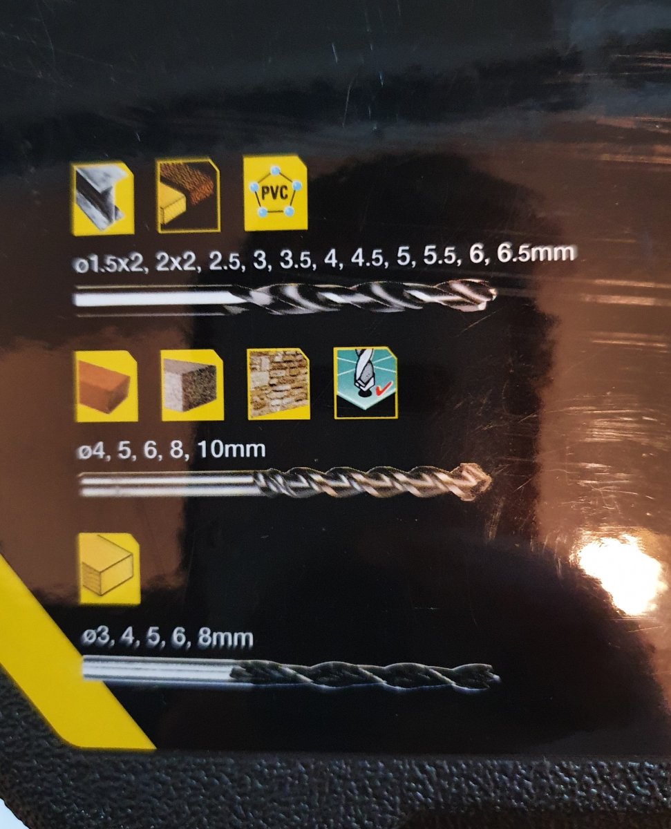

SabotazNic Δημοσ. 26 Μαρτίου 2021 Μέλος Δημοσ. 26 Μαρτίου 2021 3 ώρες πριν, Πέτρος είπε Πιο βολικά θα σου έρθει να πάρεις ένα βιδολόγο 3mm (ή 2.7, αν υπάρχει) και να στρώσεις λίγο τις υπάρχουσες τρύπες (για να μην περάσω σε άλλου επιπέδου καφριλίκια...). Δοκίμασα με τις πάνω μύτες, αλλά δεν κατάφερα να ανοίξω την τρύπα. Θα ξανά δοκιμάσω γιατί περιμένω την μητρική να έρθει. Απλά ίσως να μην πίεσα πολύ. Stanley σχετικά οικονομική κασετίνα με b&d 18v κρουστικό δραπανκοτσαβιδο. Στην κρουστικό λειτουργία να το αφήσω? Αν και τόσα χρόνια έχω 6 βίδες στην μητρική, είπα να τα βάλω όλα για καλύτερα στήριξη. Αλλά νταξ, δεν θα σκάσω κιόλας. Τεσπα, κάποια γενικά κασετίνα με τα βασικά? Να δω προς ebay μεριά?
Πέτρος Δημοσ. 26 Μαρτίου 2021 Δημοσ. 26 Μαρτίου 2021 1 λεπτό πριν, SabotazNic είπε Δοκίμασα με τις πάνω μύτες, αλλά δεν κατάφερα να ανοίξω την τρύπα. Θα ξανά δοκιμάσω γιατί περιμένω την μητρική να έρθει. Απλά ίσως να μην πίεσα πολύ. Stanley σχετικά οικονομική κασετίνα με b&d 18v κρουστικό δραπανκοτσαβιδο. Στην κρουστικό λειτουργία να το αφήσω? Αν και τόσα χρόνια έχω 6 βίδες στην μητρική, είπα να τα βάλω όλα για καλύτερα στήριξη. Αλλά νταξ, δεν θα σκάσω κιόλας. Τεσπα, κάποια γενικά κασετίνα με τα βασικά? Να δω προς ebay μεριά? Τα συγκεκριμένα είναι τρυπάνια, δεν είναι βιδολόγοι. Θα ανοίξουν την τρύπα μεν, αλλά δεν θα φτιάξουν βόλτες για να πιάσει το σπείρωμα της βίδας. Βέβαια, το 2.5ρι που δείχνει πάνω πάνω, θα την ανοίξει ίσα ίσα να φτιάξει βόλτες μετά η ίδια η βίδα (του αποστάτη), απλά με λίγη προσοχή. Όχι στο κρουστικό, και όχι πολύ ψηλά τις στροφές. Μαλακό και λεπτό μέταλλο είναι το κουτί, είναι κρίμα να το χαλάσεις. Αυτό που σου λέω (βιδολόγος/σπειροτόμος), είναι αυτό: https://www.skroutz.gr/s/20645974/Powerfix-Σετ-Τρυπάνια-Σπειροτόμοι-15τμχ.html?from=catspan Εκείνα που έιναι σα μεγάλες βίδες, κάνουν τη δουλειά που θες. Ανοίγουν τρύπα δημιουργώντας ταυτόχρονα βόλτες για να βιδώσει μετά η βίδα σου. Αν βρεις σε κανένα μαγαζί (άντε βρες μαγαζί ανοικτό, τώρα) κανέναν σκέτο, με 2-3 έουρα (ίσως να λέω και πάρα πολλά), θα κάνεις τη δουλειά σου άψογα. Ίσως κανένα μηχανουργείο στην περιοχή σου, να έχει να σου δανείσει. Πες του ότι θες να πιάνει βίδα 3μμ, θα σε κατευθύνει (αν και το σπείρωμα αλλάζει, ανάλογα τον τύπο της βίδας).

Πέτρος Δημοσ. 26 Μαρτίου 2021 Δημοσ. 26 Μαρτίου 2021 6 ώρες πριν, SabotazNic είπε Μ2 = 2mm Δεν με πειράζει η αλήθεια είναι, θα τοποθετήσω την μητρική ξαπλωμένη και θα βιδωσω τους αποστάτες. Τουλάχιστον αν πιέζω καμία μνήμη, gpu κτλ να μην λυγίζει προς τα κάτω Ένα μέγεθος κάτω το τρυπάνι για αρχή, έτσι? Ξεκίνα με το 2.5ρι, όχι 3ρι απευθείας. 1
