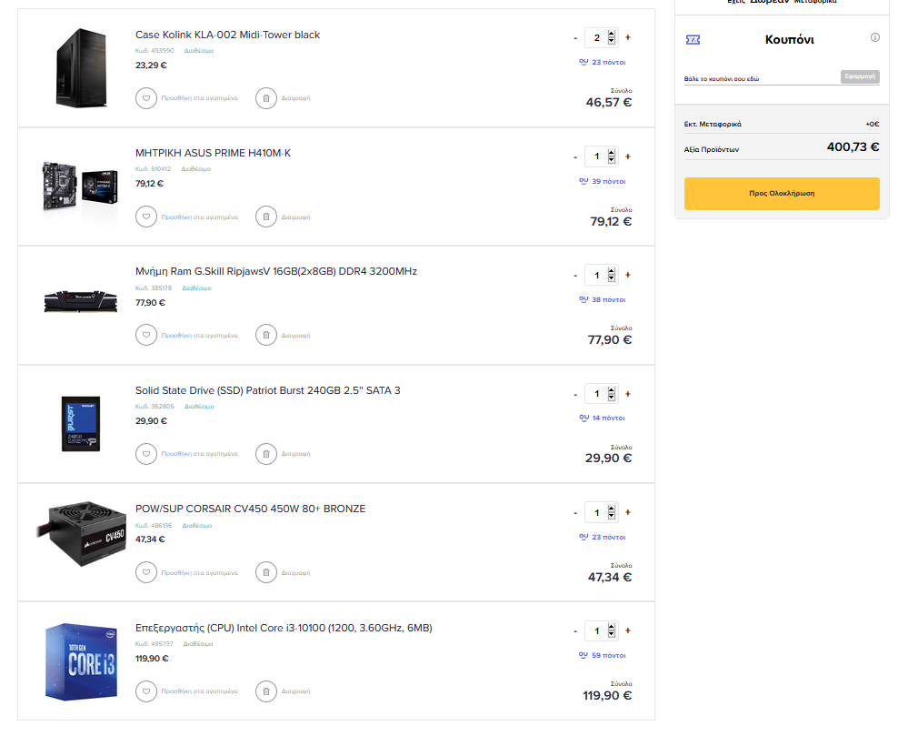

nickol-us Δημοσ. 22 Μαρτίου 2021 Δημοσ. 22 Μαρτίου 2021 (επεξεργασμένο) Όταν λες υπάρχει λειτουργικό, να προσέξεις γιατί εφόσον πρόκειται για μαγαζί σε περίπτωση ελέγχου θα πρέπει να πιστοποιείται η αγορά του μέσω τιμολογίου. Στα του θέματος. Για το budget που διαθέτεις και για τις δουλειές που θα κάνεις, πας μονόδρομο για i3-10100: H σύνθεση είναι απο cosmodata και απλά δείχνει πως περίπου να κινηθείς. Μπορείς ίσως να κόψεις λίγα ευρώ απο δω κι απο κει και να χωρέσεις των i5-10400 στο budget σου μα θα πρέπει να βρεις πραγματικά ευκαιρίες με πολύ χαμηλά μεταφορικά. Edit: όπως πολύ σωστά μου επισήμανε ο niko13 έχω βάλει στην πρόταση 10100 tray, που σημαίνει χωρίς cooler οπότε επιπλέον κόστος. Αν πας για αγορά να επιλέξεις box έκδοση. Παρακάτω σου έχω πρόταση από you Στα 400 με 10100 box Επεξ/σία 22 Μαρτίου 2021 από nickol-us 2

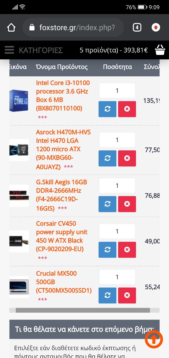

niko13 Δημοσ. 22 Μαρτίου 2021 Δημοσ. 22 Μαρτίου 2021 (επεξεργασμένο) 1 ώρα πριν, RedPriest είπε Ποσό που διαθέτουμε : 400€ Χρήση υπολογιστή : Ο υπολογιστής θα μπει ως δεύτερος σε κατάστημα ώστε να κόβονται τιμολόγια και να προσθέτουν προϊόντα στο eshop που στήνεται τωρα. Ειδικά προγράμματα που θα χρησιμοποιήσουμε: SoftOne και ίσως λίγο Photoshop. Αν στη σύνθεση χρειαζόμαστε οθόνη? Αν όχι ποια οθόνη έχουμε και αν σκεφτόμαστε να αγοράσουμε μελλοντικά μια άλλη: Υπαρχει οθόνη Αν στη σύνθεση χρειαζόμαστε και πληκτρολόγιο,ηχεία,ποντίκι? Οχι Τοποθεσία στην οποία βρισκόμαστε ( για την επιλογή κατάλληλου καταστήματος). Οποιοδήποτε ηλεκτρονικό κατάστημα. Αν τα κομμάτια που θέλουμε να αγοράσουμε θέλουμε να είναι απο ένα κατάστημα ή επιθυμούμε την αγορά απο διαφορετικά καταστήματα? Δεν εχω πρόβλημα. Αν επιθυμούμε να συναρμολογηθεί το σύστημα στο κατάστημα(στην περίπτωση που δεν γνωρίζουμε πως να το συναρμολογήσουμε) ή το σύστημα θα στηθεί απο τον ενδιαφερόμενο? Εαν υπάρχει η δυνατότητα απο το μαγαζί αλλιως θα το κανει φιλος. Αν επιθυμούμε λειτουργικό σύστημα και πιο : Υπάρχει λειτουργικό. Το βαζω περισσοτερο να παρεις μια ιδεα μεχρι που πας με 400.δεν εχω βαλει κουτι ομως😁foxstore.Αν το πας μεμονομενα απο διαφορα μαγαζια συνυπολογισε μεταφορικα/αντικαταβολες😁 Επεξ/σία 22 Μαρτίου 2021 από niko13 4
nickol-us Δημοσ. 22 Μαρτίου 2021 Δημοσ. 22 Μαρτίου 2021 2η επιλογή, στα ίδια parts απο you.gr niko13 ευτυχώς που δεν έβαλες κουτί γιατί παραλίγο να πετυχαίναμε κι εκεί το ίδιο😄 3

aris73 Δημοσ. 23 Μαρτίου 2021 Δημοσ. 23 Μαρτίου 2021 23 hours ago, nickol-us said: 2η επιλογή, στα ίδια parts απο you.gr niko13 ευτυχώς που δεν έβαλες κουτί γιατί παραλίγο να πετυχαίναμε κι εκεί το ίδιο😄 Καλησπέρα, έχεις υπολογίσει δύο κουτιά, χαιρετώ. 2
