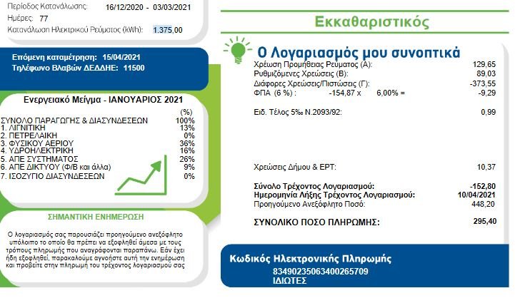

maparios Δημοσ. 23 Μαρτίου 2021 Μέλος Δημοσ. 23 Μαρτίου 2021 23 λεπτά πριν, Basilhs23___ είπε Ο λογαριασμός βγαίνει απλά, οτι καταναλωσες επί 0.18 ευρώ/kwh εφόσον δεν έχεις νυχτερινό και μετά προσθέτεις ΔΤ, ΔΦ, ΤΑΠ, ΕΡΤ. Η διαρροή είναι άλλη περίπτωση, θέλει έλεγχο όλης της εγκατάστασης από ηλεκτρολόγο με ειδικό όργανο, αλλά δεν νομίζω σε τέτοια περίπτωση να έχεις τόση κατανάλωση είναι πολύ μικρότερη. Ο μετρητης να κάνει λάθος δεν παίζει. Να έγινε λάθος καταμέτρηση είναι πολύ πιθανό, αυτό το τσεκάρεις εύκολα αν συγκρίνεις την ένδειξη του μετρητή τώρα με αυτη του λογαριασμού. την μετρηση εγω την εδωσα και βαση αυτης βγηκε ο λογαριασμος, το θεμα μου δεν ειναι τα χρηματα τοσο,αλλα το γιατι ειναι τοσο ψηλη η καταναλωση σε κιλοβατορες.. 29 λεπτά πριν, SabotazNic είπε Ακομα δεν απαντησες. Οι λογαριασμοι σου σε τι επιπεδο ερχονται? 1375 κιλοβατορες,77 ημέρες,295,40 - 25 ευρω δευτερη δοση εγγύησης 270 ευρώ..δεν ειναι πολλα για 2μισι περιπου μηνες;
SabotazNic Δημοσ. 23 Μαρτίου 2021 Δημοσ. 23 Μαρτίου 2021 3 λεπτά πριν, maparios είπε 1375 κιλοβατορες,77 ημέρες,295,40 - 25 ευρω δευτερη δοση εγγύησης 270 ευρώ..δεν ειναι πολλα για 2μισι περιπου μηνες; Ειναι, αυτο λεμε 2 σελιδες. το θεμα ειναι οτι μονο εσυ μπορεις να βρεις τι φταιει. Ως "ασχετος", μονο μετρητες σε πριζες μπορω να σκεφτω προσωπικα.

jsidir Δημοσ. 23 Μαρτίου 2021 Δημοσ. 23 Μαρτίου 2021 7 ώρες πριν, maparios είπε την μετρηση εγω την εδωσα και βαση αυτης βγηκε ο λογαριασμος, το θεμα μου δεν ειναι τα χρηματα τοσο,αλλα το γιατι ειναι τοσο ψηλη η καταναλωση σε κιλοβατορες.. 1375 κιλοβατορες,77 ημέρες,295,40 - 25 ευρω δευτερη δοση εγγύησης 270 ευρώ..δεν ειναι πολλα για 2μισι περιπου μηνες; Έχεις ιστορικό από λογαριασμούς προηγούμενων ετών; Μένεις χρόνια εκεί ή μόνο πρόσφατα; Θα πρέπει να δεις για τις ίδιες περιόδους τι κατανάλωση υπήρχε για να συγκρίνεις, αλλά και αν είχες ίδιες συσκευές πχ ψυγείο, κλιματιστικό κα. Επίσης, δοκίμασε να μετρήσεις ένα προς ένα τα ενεργοβόρα μηχανήματα τι κατανάλωση έχουν κλείνοντας όλα τα άλλα. Μην ανησυχείς, δε θα χαλάσει τίποτα από φαγητά. Θα σου έλεγα χρόνο μέτρησης τουλάχιστον μια ώρα ανά μηχάνημα και σύγκριση με ονομαστική κατανάλωση. Τελος αν δεν βρεις άκρη με αυτά, φώναξε ηλεκτρολόγο για να μετρήσει γιατί μπορεί να παίζουν διάφορα περίεργα. Αλλά πράγματι έχεις τεράστια κατανάλωση.
