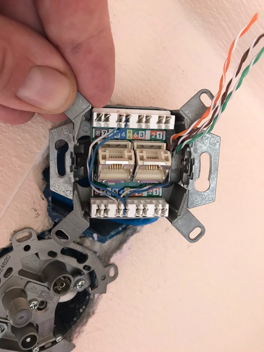

fysikos Δημοσ. 22 Μαρτίου 2021 Δημοσ. 22 Μαρτίου 2021 Καλημέρα.γνωρίζει κάποιος ποιος είναι ο συνήθης τρόπος σύνδεσης του καλωδίου δικτύου στην πρίζα δικτύου; Το ρωτώ διότι ο εγκαταστατης έχει συνδέσει όλες τις πρίζες δίκτυο αλλά τα καλώδια φτάνουν στο πατάρι που θα μπει το ρουτερ χωρίς φισακια και δεν ξέρω πως να βάλω τα καλώδια στο για ώστε να πάρουν δίκτυο οι μπριζες από το ρουτερ. Ευχαριστώ

fysikos Δημοσ. 22 Μαρτίου 2021 Μέλος Δημοσ. 22 Μαρτίου 2021 Έχω βάλει το ρουτερ στο πατάρι και του έχω κουμπώσει τα καλώδια τοποθετώντας εγώ τα φισακια (γνωρίζω γιατί έχω τοποθετήσει τα φισακια σε καλώδια δικτύου που χρησιμοποιώ στο σχολείο). Σε 4 πριζες στέλνω δίκτυο. Αλλά δεν παίρνουν Ίντερνετ οι πρίζες ( σύνδεσα το laptop με Ethernet) και σκέφτηκα ότι μάλλον έχει πρόβλημα η συνδεσμολογία που χρησιμοποιώ εγώ σε σχέση με εκείνη που έκανε π εγκαταστατης στη πρίζα. Να σημειώσω πως έχω τεστερ αλλά στο άλλο σπίτι και τώρα δεν το έχω μαζί).Το σπίτι είναι εξοχικό και ο εγκαταστατης βρίσκεται Αγγλία πλέον.

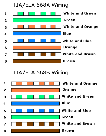

stormcraft Δημοσ. 22 Μαρτίου 2021 Δημοσ. 22 Μαρτίου 2021 (επεξεργασμένο) εσύ ποια συνδεσμολογία ακολούθησες στα φισ που εφτιαξες; λογικα μια απο τις 2 εχεις Επεξ/σία 22 Μαρτίου 2021 από stormcraft
Kozanitis1 Δημοσ. 22 Μαρτίου 2021 Δημοσ. 22 Μαρτίου 2021 Άνοιξε μια πρίζα δικτύου, δες ποιο πρότυπο έχει βάλει Α ή Β και πρεσσαρε σωστά το φις για να μπει στο ρούτερ.. Ποιο ρούτερ έχεις;
fysikos Δημοσ. 22 Μαρτίου 2021 Μέλος Δημοσ. 22 Μαρτίου 2021 και κάπως έτσι καταλαβαίνεις γιατί κάποιος χάνει χρόνο θεωρώντας πως έχει γίνει από τον εγκαταστάτη αυτό που έχει ζητήσει. άρα βάζω τα καλώδια στην πρίζα όπως φαίνεται στην εικόνα για την Β συνδεσμολογια και θα είμαι οκ λογικά ε; την άλλη έξοδο θα την αφήσω όπως την έχει για να έχω μόνο τηλέφωνο, σωστά;
Kozanitis1 Δημοσ. 22 Μαρτίου 2021 Δημοσ. 22 Μαρτίου 2021 Στη πρίζα αυτή καταλήγουν ένα ή δύο καλώδια UTP? Αν έχει μόνο ένα, μάλλον σου έκανε την "πατέντα" που δίνουν από 2 ζεύγη fast ethernet (100mbps) + τηλέφωνο Τότε δες στο διαδίκτυο για how to wire rj45 for tel & fast ethernet (νομίζω συνδέεις μόνο τα 4 από τα 8 και τα μπλε-ασπρο/μπλε για τηλέφωνο.. ) Και τα δύο βύσματα είναι RJ-45, νομίζω δε πρέπει να χρησιμοποιείται τηλεφωνικό βύσμα σε rj45 Πρότυπο πάντα ίδιο και στις 2 πλευρές
