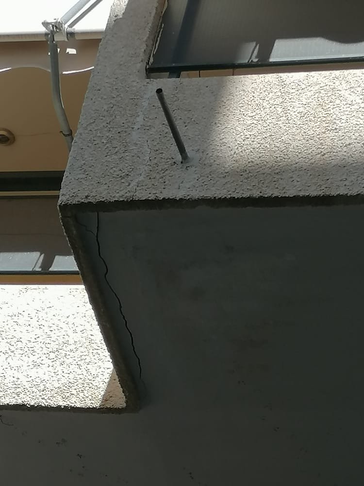

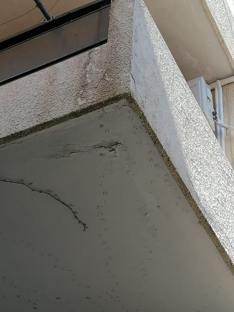

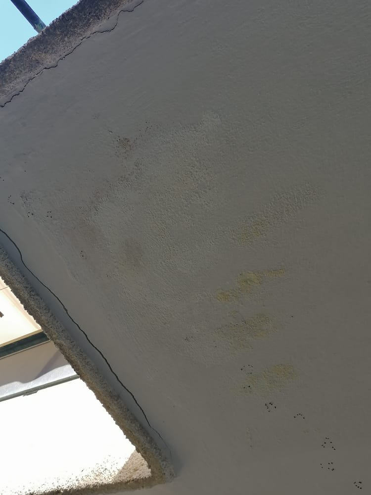

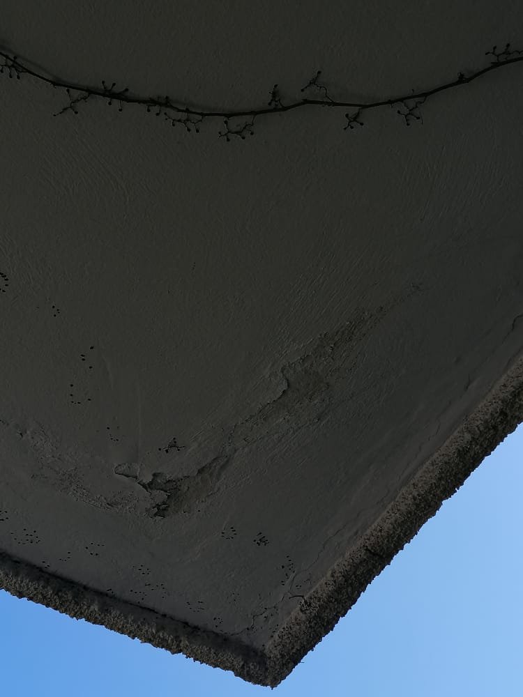

Polaris13 Δημοσ. 21 Μαρτίου 2021 Δημοσ. 21 Μαρτίου 2021 (επεξεργασμένο) Καλησπέρα. Αντιμετωπίζω ένα πρόβλημα με την ιδιοκτήτρια του πάνω διαμερίσματος. Λόγο παλαιότητας του κτιρίου φαίνεται να έχουν φθαρεί οι αρμοί του μαρμάρου του μπαλκονιόυ της με αποτέλεσμα να τρέχει νερό μέσα απο τον σοφά στο μπαλκόνι μου όταν πλένει το μπαλκόνι της. Λόγο της ηλικίας της απόφάσισα να μιλήσω με τα παιδιά της ώστε να επισκευαστεί, μάλιστα με δικά μου έξοδα, αλλα δυστυχώς δεν υπάρχει διάθεση για συνεργασία λέγοντάς μου συνέχεια ότι αυτό ειναι θέμα της πολυκατοικίας και πώς αν δεν γίνει επισκευή σε αλλα διαμερίσματα δεν πρόκειται να συνεργαστούν. Οπως βλέπετε ο σοβάς έχει φουσκώσει και θεωρώ πώς ειναι θέμα χρόνου να αποκολληθεί. Η βέραντα ενός διαμερίσματος στη πολυκατοικία θεωρείται κοινόχρηστος ή ιδιόκτητος χώρος του ιδιοκτήτη του διαμερίσματος? Σας ευχαριστώ. Επεξ/σία 21 Μαρτίου 2021 από Polaris13

papoys1 Δημοσ. 21 Μαρτίου 2021 Δημοσ. 21 Μαρτίου 2021 Πρέπει να το δεις άμεσα γιατί στις γωνίες από την υγρασία φαίνεται έτοιμο να πετάξει σοβά και μπετό και να αποκαλυφθεί ο οπλισμός από τη συνεχή υγρασία. 1

Polaris13 Δημοσ. 21 Μαρτίου 2021 Μέλος Δημοσ. 21 Μαρτίου 2021 30 λεπτά πριν, papoys1 είπε Πρέπει να το δεις άμεσα γιατί στις γωνίες από την υγρασία φαίνεται έτοιμο να πετάξει σοβά και μπετό και να αποκαλυφθεί ο οπλισμός από τη συνεχή υγρασία. Καλησπέρα, σας ευχαριστώ για την απάντηση. Υπάρχει πιθανότητα η βλάβη να οφείλετε σε κάτι άλλο? 2 λεπτά πριν, smpt είπε Το νερό είναι πολύ άτιμο πράγμα. Μπορει να μπαινει απο οπου θελει και να βγαίνει οπου θελει. Σε αυτό μπορεί και να εχει δίκιο ο απο πανω. Αν προτίθεσε να πληρωσεις, ζήτησε του να σε αφήσει να φέρεις υδραυλικό για να κανει έλεγχο εκεί που νομίζει αυτος. Καλη τυχη Καλησπερα, Το νερό περνάει μέσα απο τον σοβά όταν η κυρία απο πάνω πλενει και αφήνει ώρα τη βρύση της ανοικτή. δεν μπορώ να καταλάβω απο πού αλλου περναέι το νερό...
