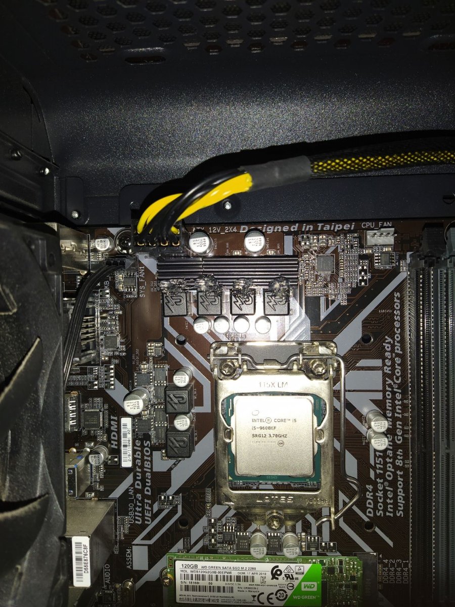

nickol-us Δημοσ. 21 Μαρτίου 2021 Δημοσ. 21 Μαρτίου 2021 (επεξεργασμένο) Για να σου βγάζει τέτοιες θερμοκρασίες Nik μάλλον δεν έχει sensor η μητρική και όσο διάβασα τα specs δεν βρήκα πουθενά να αναφέρει κάτι. Επειδή χτες έκανα αναβάθμιση απο i3-8300 σε i5-9600kf και επειδή η μητρική μου έχει sensor στα vrm, θα σου πω πως μάλλον θα έχεις πρόβλημα. Με b360 ds3h με τον i3 σε cinebench r23 έπιασα 50c ενώ αντίστοιχα με τον 9600kf έπιασε 83c(!). Το κουτί μου είναι αρκετά δροσερό με 2x120 front in και 1x120 back out συν το cooler 1x120 που σπρώχνει προς τα πίσω, με τον cpu να μην ξεπερνάει τους 63c. Nα σου σημειώσω πως με πατέντα έκοψα από παλιό chipset heatsink και το έβαλα στα mosfet με θερμοαγώγιμο pad 2πλής και το στήριξα επίσης με λίγη θερμόκολλα. Δεν ξέρω αν δούλεψε, είτε προς το καλύτερο είτε προς το χειρότερο, μάλλον θα το ξηλώσω να βάλω φανάκι να τα φυσάει. Kαταλαβαίνεις πως αυτές οι πολύ οικονομικές μητρικές δεν προορίζονται για τέτοια χρήση. Μόλις ξηλώσω τα heatsinks θα σου πω αν δούλεψε προς το καλύτερο ή χειρότερο. Edit Μόλις ξήλωσα τα heatsinks, και έτρεξα το bench για 7min, ίδιες θερμοκρασίες στα vrm. Μετά μένει fan να φυσάει επάνω τους, γιατί και στη θέση που βρίσκονται τα mosfet, πίσω απο τις ram, δεν αερίζονται όπως πρέπει. Επίσης απο την στιγμή που δεν έχεις αισθητήρα θερμοκρασίας αν θέλεις να μετρήσεις θερμοκρασία ο μόνος τρόπος είναι με πιστόλι υπερύθρων Επεξ/σία 21 Μαρτίου 2021 από nickol-us 1

nickol-us Δημοσ. 21 Μαρτίου 2021 Δημοσ. 21 Μαρτίου 2021 (επεξεργασμένο) Αισθητικά δεν βγήκε και πολύ όμορφο και επειδή μόλις ξαναέτρεξα το τεστ αφού τις ξήλωσα (δεν ξέρω αν είδες το edit) σου λέω πως δεν είχαν αποτέλεσμα. Μένει να βάλω ανεμιστήρα να φυσάει επάνω τους για πιο ολοκληρωμένη εικόνα. Τα heatsink τα έκοψα στην δουλειά που έχω κορδέλα σιδήρου μα στο σπίτι που χρειάστηκε να κόψω ξανά (το μικρό κομμάτι που φαίνεται αριστερά), το έκοψα με σιδηρόλαμα στο χέρι. Ενδιάμεσα έβαλα pad διπλής επικολλήσεως και κόλλα απο πάνω για επιπλέον στήριξη(δεν ήταν επαρκής η κόλλα του pad). 65watt cpu θα δουλέψει σωστά; Δεν ξέρω πόσο θα επηρρεάσει οτι μιλάμε για διπλάσιους πυρήνες. Εγώ δεν είχα πρόβλημα να ψύξω τον cpu, δεν ξέρω πόσο επηρρεάζει το tdp τα vrm. Ενημερωτικά πάντως ο 9600kf που σύγκρινα αποτελέσματα cinebench δουλέυει στα full του σε απλή μητρική b360 Επεξ/σία 21 Μαρτίου 2021 από nickol-us 1

nickol-us Δημοσ. 21 Μαρτίου 2021 Δημοσ. 21 Μαρτίου 2021 Τώρα έψαχνα στο net για 9700 με H310, μάλλον δε θα έχεις πρόβλημα. Αν βάλεις heatsink (εγώ που το έκανα δεν είχα αποτέλεσμα στις θερμοκρασίες), πρόσεξε αν το βάλεις χωρίς pad, μην σου κάνει πουθενά κανένα βραχυκύκλωμα και κλαις. Το αισθητικό κι εμένα που είναι plexi διάφανο δε μου χτύπησε αφού η ψύκτρα μου τα κρύβει όλα. Νομίζω οτι η λύση του fan να φυσάει τα vrm θα αποδόσει καλύτερα. Τα heatsinks προφανώς δεν δούλεψαν γιατί η μεταλλική πλευρά των mosfet ακουμπάει και ψύχεται επάνω στην μητρική. Λογικά ο δροσερός αέρας επάνω σε όλο εκείνο το κομμάτι θα αποφέρει καρπούς. Έχω χώρο στον κουτί για ανεμιστήρα σε εκείνο το σημείο, θα μελετήσω τι fan χωράει να βάλω μέσα και πως να φτιάξω βάση με κλίση ώστε να φυσάει direct επάνω τους και αν έχω σύντομα νέα θα σου πω. Τα watt δεν τα βρίσκω να τα δω στο hw32info. Φαντάζομαι όμως οτι πιάνει τα προσδοκούμενα 95 αφού σε επιδόσεις έπιασα κανονικά νούμερα με άλλα που σύγκρινα στο net απο cinebench

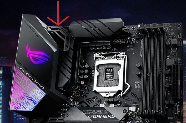

niko13 Δημοσ. 21 Μαρτίου 2021 Δημοσ. 21 Μαρτίου 2021 (επεξεργασμένο) 57 λεπτά πριν, nickol-us είπε To φαν να φυσάει επάνω στα vrm το έχω δει σε video, δεν το έβγαλα από το μυαλό μου, το θέμα είναι αν και πόσο θα δουλέψει. Αν δεν το κάνω δεν μπορώ να σου πω κι εσύ χωρίς μετρήσεις στα vrm δε θα μπορείς να δεις με σιγουριά τα αποτελέσματα. Σιγουρα θα κανει δουλεια(οχι οτι το εχω κανει 😁) . Καποιες high end asus k οχι μονο, μαλιστα δινουν ενα μικρο φανακι για εκει η εχουν ετοιμο bracket να βαλεις Επεξ/σία 21 Μαρτίου 2021 από niko13 2
