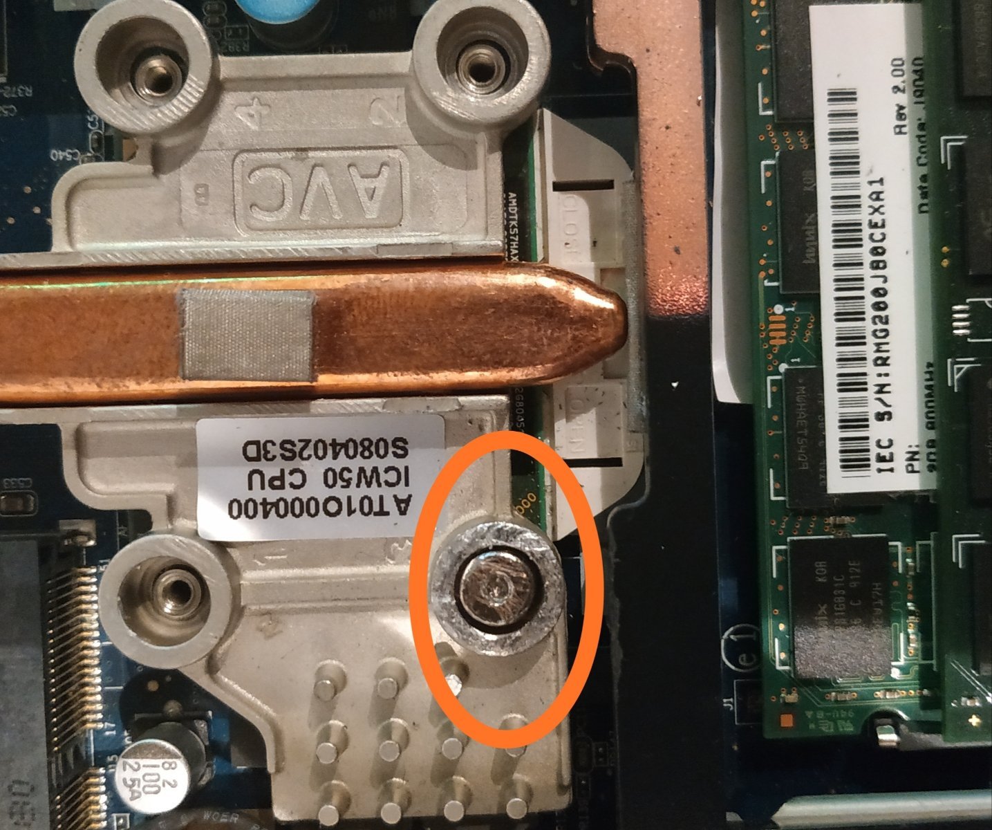

vagos1979 Δημοσ. 21 Μαρτίου 2021 Δημοσ. 21 Μαρτίου 2021 Καλησπέρα, μπορείτε να μου πείτε καμιά ιδέα πως να την βγάλω;Δοκίμασα μιτοτσιμπιδο ,πενσα,αλλά κατσαβίδια και Άλλεν .
p_under Δημοσ. 21 Μαρτίου 2021 Δημοσ. 21 Μαρτίου 2021 (επεξεργασμένο) Σε παρομοια κατασταση, ειχα κανει 2 μικρες εγκοπές με ενα dremel, σαν δυο μικρα φαγωματα φαντασου το, αντικριστα στην ακρη της βιδας και επειτα με ενα πλατυ ισιο κατσαβιδι την ξεβιδωσα ευκολα. Φυσικα η βίδα παει για πεταμα μετα. 2η λυση που χρησιμοποιουν οι μηχανολογοι ειναι να κολλησεις ενα κατσαβιδι πανω στην βιδα, ειτε με κολλα 2 συστατικων(σιδηρου) ειτε με κολλητηρι. Επεξ/σία 21 Μαρτίου 2021 από p_under 5 1
greekfragma Δημοσ. 21 Μαρτίου 2021 Δημοσ. 21 Μαρτίου 2021 καλύπτεις με αλουμινόχαρτο όλα τα γύρω και αφήνεις ένα μικρό κενό που να φαίνεται η βίδα και λίγα χιλιοστά γύρω της. ζέσταμα με θερμοπίστολο ή πιστολάκι μαλλιών στη χαμηλότερη σκάλα για περίπου 20δευτερόλεπτα. κουνάς την ψύκτρα από την αριστερή μεριά όπως στη φωτογραφία με το χέρι ελαφρά λίγο αριστερά και λίγο δεξιά ενώ κρατάς τη βίδα με το μυτοτσίμπιδο όσο γίνεται. κάποια στιγμή θα χαλαρώσει και θα δεις την ψύξκτρα να κουνιέται πιο ελεύθερα 1
vagos1979 Δημοσ. 21 Μαρτίου 2021 Μέλος Δημοσ. 21 Μαρτίου 2021 2 ώρες πριν, p_under είπε Σε παρομοια κατασταση, ειχα κανει 2 μικρες εγκοπές με ενα dremel, σαν δυο μικρα φαγωματα φαντασου το, αντικριστα στην ακρη της βιδας και επειτα με ενα πλατυ ισιο κατσαβιδι την ξεβιδωσα ευκολα. Φυσικα η βίδα παει για πεταμα μετα. 2η λυση που χρησιμοποιουν οι μηχανολογοι ειναι να κολλησεις ενα κατσαβιδι πανω στην βιδα, ειτε με κολλα 2 συστατικων(σιδηρου) ειτε με κολλητηρι. Ευχαριστώ 2 ώρες πριν, p_under είπε Σε παρομοια κατασταση, ειχα κανει 2 μικρες εγκοπές με ενα dremel, σαν δυο μικρα φαγωματα φαντασου το, αντικριστα στην ακρη της βιδας και επειτα με ενα πλατυ ισιο κατσαβιδι την ξεβιδωσα ευκολα. Φυσικα η βίδα παει για πεταμα μετα. 2η λυση που χρησιμοποιουν οι μηχανολογοι ειναι να κολλησεις ενα κατσαβιδι πανω στην βιδα, ειτε με κολλα 2 συστατικων(σιδηρου) ειτε με κολλητηρι. Ευχαριστώ 2 ώρες πριν, greekfragma είπε καλύπτεις με αλουμινόχαρτο όλα τα γύρω και αφήνεις ένα μικρό κενό που να φαίνεται η βίδα και λίγα χιλιοστά γύρω της. ζέσταμα με θερμοπίστολο ή πιστολάκι μαλλιών στη χαμηλότερη σκάλα για περίπου 20δευτερόλεπτα. κουνάς την ψύκτρα από την αριστερή μεριά όπως στη φωτογραφία με το χέρι ελαφρά λίγο αριστερά και λίγο δεξιά ενώ κρατάς τη βίδα με το μυτοτσίμπιδο όσο γίνεται. κάποια στιγμή θα χαλαρώσει και θα δεις την ψύξκτρα να κουνιέται πιο ελεύθερα Ευχαριστώ
conqueror06 Δημοσ. 24 Μαρτίου 2021 Δημοσ. 24 Μαρτίου 2021 Και εγώ είχα βρεθεί σε παρόμοια κατάσταση και έκανα αυτό που λέει ο φίλος. Έκανα 2 εγκοπές με προσοχή και χρησιμοποίησα πλατύ ίσιο κατσαβίδι 1
vagos1979 Δημοσ. 24 Μαρτίου 2021 Μέλος Δημοσ. 24 Μαρτίου 2021 Λόγο φόρτου εργασίας δεν έχω προλάβει να κάνω τίποτα,ελπίζω το Σαββατοκύριακο, ευχαριστώ πολύ παιδιά όλους σας για τις λύσεις σας, σίγουρα θα έχω αποτέλεσμα με τις ιδέες σας. 2 1
