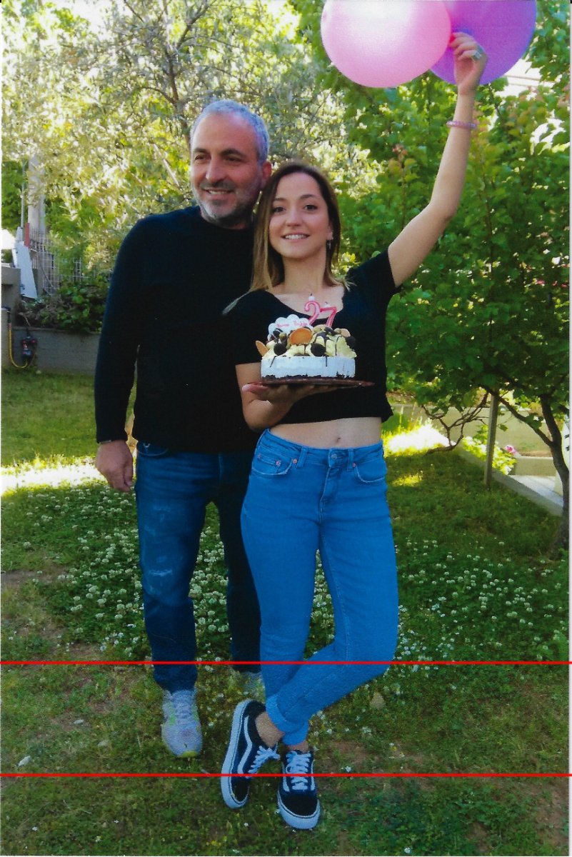

Shadowjump Δημοσ. 20 Μαρτίου 2021 Share Δημοσ. 20 Μαρτίου 2021 (επεξεργασμένο) Οταν εκτυπωνω φωτογραφιες, ολες εχουν στο ιδιο σημειο σαν θολουρα. Ο εκτυπωτης, ΗΡ 7740, ειναι καινουριος με γνησια μελανια. Το χαρτι ειναι HP Premium Photo Paper αλλα εχω δοκιμασει και καποια Canon με το ιδιο προβλημα. Ειναι καποιο προβλημα του εκτυπωτη αυτο; Επεξ/σία 20 Μαρτίου 2021 από Shadowjump Συνδέστε για να σχολιάσετε Κοινοποίηση σε άλλες σελίδες άλλες επιλογές

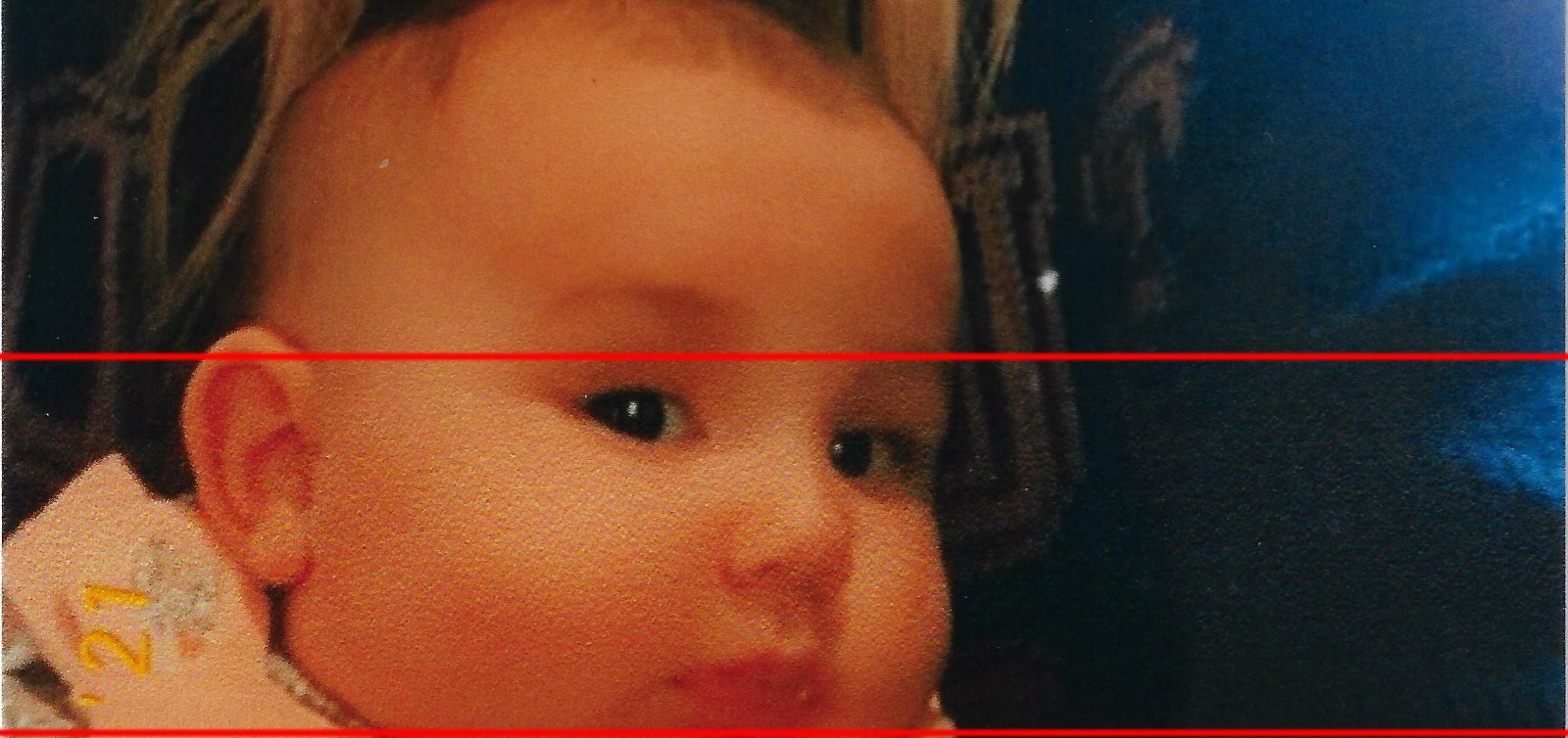

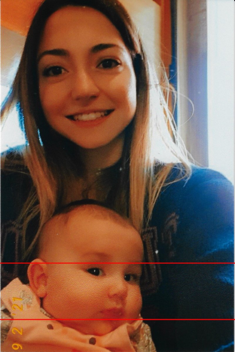

Shadowjump Δημοσ. 20 Μαρτίου 2021 Μέλος Share Δημοσ. 20 Μαρτίου 2021 Αν παρατηρησεις το μαγουλο του μωρο σε σχεση με το κουτελο και το τζιν πως ειναι το μπλε κατω και πως πανω. Συνδέστε για να σχολιάσετε Κοινοποίηση σε άλλες σελίδες άλλες επιλογές
Basilhs23___ Δημοσ. 21 Μαρτίου 2021 Share Δημοσ. 21 Μαρτίου 2021 Ναι, κατέβασα την φωτογραφία και την έκανα μεγέθυνση για να δω τι είναι αυτές οι διαφορες που λες. Τις είδα, αλλά δεν έχω ιδέα τι μπορεί να φταίει, μήπως δεν έχει τοποθετηθεί το χαρτί σωστά μέσα στην θήκη και όταν το ρουφάει κατευθυνομενο από τον οδηγό προς την κεφαλή να μην υπάρχει καλή επαφή της κεφαλης των μελανιών με το χαρτί. Συνδέστε για να σχολιάσετε Κοινοποίηση σε άλλες σελίδες άλλες επιλογές

Shadowjump Δημοσ. 21 Μαρτίου 2021 Μέλος Share Δημοσ. 21 Μαρτίου 2021 Δειτε την φωτογραφια παρακατω για να δειτε πιο καλα την διαφορα. Δοκιμασα και απο το κινητο, αλλα τα ιδια αποτελεσματα. Συνδέστε για να σχολιάσετε Κοινοποίηση σε άλλες σελίδες άλλες επιλογές
