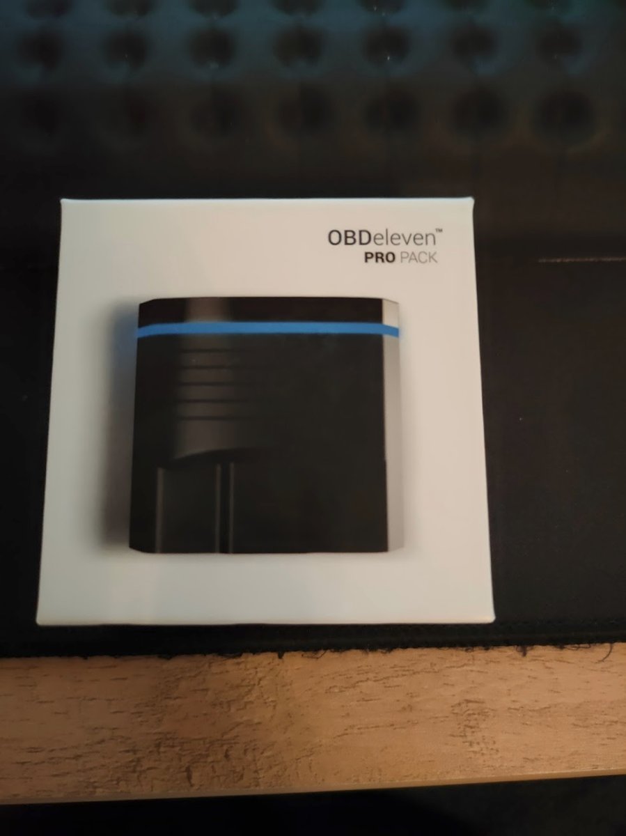

36 λεπτά πριν, tsofras είπε
Ήρθε
Με γεια Θωμά. Για πες, από που, τιμή, και τι λογισμικό θέλει;

2 λεπτά πριν, oykas2001 είπε
Με γεια Θωμά. Για πες, σκοποί που, τιμή, και τι λογισμικό θέλει
104€ με τα μεταφορικά και πόντους για να ξεκλειδώνει μέσα από το application διάφορα Έχει app για Android / iOS ψηφιακά όργανα , αν θέλεις να κάνεις κάτι retrofit για προγραμματισμό κτλ
Αν την παλέψω σήμερα γιατί είμαι λίγο χάλια λόγω καιρού θα κατέβω να το δω αλλιώς αύριο
