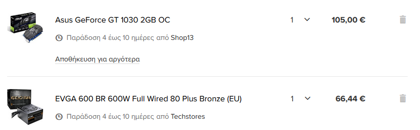

JDROGAS Δημοσ. 21 Μαρτίου 2021 Δημοσ. 21 Μαρτίου 2021 (επεξεργασμένο) Το συγκεκριμενο καταστημα δεν εχω ψωνισει ποτε αλλα εδω στο insomnia ειδα αρκετα μελη που εχουν ψωνισει χωρις προβλημα. Προτιμησε αυτην την εποχη στις αγορες σου να μην προπληρωσεις εαν ειναι εφικτο γιατι υπαρχει και μεγαλη αναμονη,και ακυρωσεις μεχρι και αθετηση τιμων. Στο θεμα του μπατζετ εαν στην συνθεση που σου εφτιαξα με τον 10400 προσθεσεις μια 1030 στα 100 ευρω (εαν θελεις βαζεις και τον 10400f χωρις γραφικα) οποτε και γλυτωνεις 25-30 ευρω.Αυτη τη διαφορα δωστη στη μητρικη και θα εχεις συστηματακι για πολλα χρονια. Επεξ/σία 21 Μαρτίου 2021 από JDROGAS 1 1

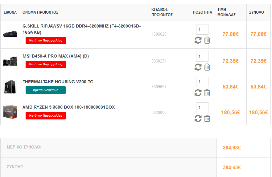

lnoldori Δημοσ. 21 Μαρτίου 2021 Μέλος Δημοσ. 21 Μαρτίου 2021 Λοιπόν μετά από τις προτάσεις σας και εξετάζοντας προσεκτικά τα όσα μου αναλύσατε σκέφτηκα ότι αν ανέβω στα 550 περίπου τότε παίρνω τα παραπάνω. Πιστεύεται ότι αξίζει η εξτρα οικονομική επιβάρυνση σε σχέση με τις συνθέσεις που προτείνατε στο αρχικό ποσό των 400 ευρώ ως future proof αλλα και δυναμη του συστήματος η να κάτσω στα αυγά μου και να προτιμήσω μία απο τις προτάσεις σας? Ελπίζω να μην σας ζάλισα και σας ευχαριστώ πολύ για τον χρόνο σας. ΥΓ. Το έχω δει ότι σε κάποια χρειάζεται παραγγελία αλλά είτε θα κοιτάξω εναλλακτικές για αυτά είτε αν μιλάμε για καθυστέρηση 15ημέρου είτε απλά θα περιμένω.
niko13 Δημοσ. 21 Μαρτίου 2021 Δημοσ. 21 Μαρτίου 2021 (επεξεργασμένο) 24 λεπτά πριν, lnoldori είπε Λοιπόν μετά από τις προτάσεις σας και εξετάζοντας προσεκτικά τα όσα μου αναλύσατε σκέφτηκα ότι αν ανέβω στα 550 περίπου τότε παίρνω τα παραπάνω. Πιστεύεται ότι αξίζει η εξτρα οικονομική επιβάρυνση σε σχέση με τις συνθέσεις που προτείνατε στο αρχικό ποσό των 400 ευρώ ως future proof αλλα και δυναμη του συστήματος η να κάτσω στα αυγά μου και να προτιμήσω μία απο τις προτάσεις σας? Ελπίζω να μην σας ζάλισα και σας ευχαριστώ πολύ για τον χρόνο σας. ΥΓ. Το έχω δει ότι σε κάποια χρειάζεται παραγγελία αλλά είτε θα κοιτάξω εναλλακτικές για αυτά είτε αν μιλάμε για καθυστέρηση 15ημέρου είτε απλά θα περιμένω. Καλα κανεις κ ρωτας, δεν ζαλιζεις κανεναν. Δεν κερδιζεις τιποτα με τον 3600 ειλικρινα, απλα πληρωνεις extra για ιδιους πυρηνες.χιλιες φορες αν ψαχνεις κατι παραπανω να βαλεις την 1030 που ειπε ο jdrogas με 10400f στην τελικη σου συνθεση Επεξ/σία 21 Μαρτίου 2021 από niko13 1 1

lnoldori Δημοσ. 23 Μαρτίου 2021 Μέλος Δημοσ. 23 Μαρτίου 2021 Λοιπόν, κατέληξα σε αυτά ξεπερνώντας κατά 70 ευρώ το budget μου. Αν δεν υπάρχουν ενστάσεις θα προχωρήσω στην παραγγελία του και αυτόνομη κάρτα γραφικών βλέπουμε. Mobo έβαλα αυτό για λόγους επεκτασιμότητας και γιατί ήταν αυτό με την χαμηλότερη τιμή που μπορούσε να υποστηρίξει μνήμες πάνω από 3000MHz. Επίσης με βάλατε σε σκέψεις σχετικά με την επερχόμενη γενιά επεξεργαστών, αξίζει άραγε να περιμένω? Αν όχι μέσα στις επόμενες μέρες έφυγε παραγγελία
NiKoSmile Δημοσ. 23 Μαρτίου 2021 Δημοσ. 23 Μαρτίου 2021 (επεξεργασμένο) 5 ώρες πριν, lnoldori είπε Λοιπόν, κατέληξα σε αυτά ξεπερνώντας κατά 70 ευρώ το budget μου. Αν δεν υπάρχουν ενστάσεις θα προχωρήσω στην παραγγελία του και αυτόνομη κάρτα γραφικών βλέπουμε. Mobo έβαλα αυτό για λόγους επεκτασιμότητας και γιατί ήταν αυτό με την χαμηλότερη τιμή που μπορούσε να υποστηρίξει μνήμες πάνω από 3000MHz. Επίσης με βάλατε σε σκέψεις σχετικά με την επερχόμενη γενιά επεξεργαστών, αξίζει άραγε να περιμένω? Αν όχι μέσα στις επόμενες μέρες έφυγε παραγγελία Η νέα γενιά έρχεται 30 Μαρτίου, ήδη online ο 11500 έχει από 215€. Εγώ μάλλον θα πήγαινα στη νέα γενιά (επιπλέον κόστος ~70€), o 11500 σε σχέση με τον 10400 είναι +50% στα γραφικά και +20-35% πιο δυνατός στους πυρήνες. Οπότε κάνε τα μαθηματικά ποιο είναι το καλύτερο VFM ⚖️. Επεξ/σία 23 Μαρτίου 2021 από NiKoSmile 1
