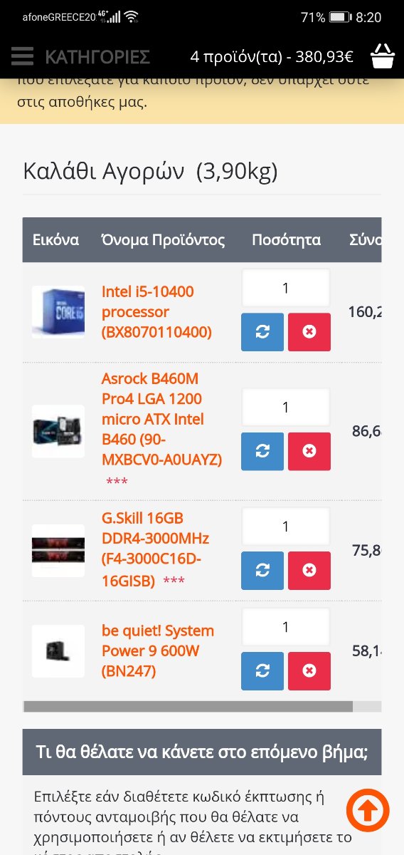

lnoldori Δημοσ. 21 Μαρτίου 2021 Μέλος Δημοσ. 21 Μαρτίου 2021 (επεξεργασμένο) Παιδιά σας ευχαριστώ όλους πάρα πολύ για τις προτάσεις αν και όπως το βλέπω μάλλον τελικά πρέπει να ανεβάσω το μπάτζετ μου για κατι καλύτερο τουλάχιστον στα 550 κατοστάρικα και το σκέφτομαι ήδη. Ψαχνοντας εναλλακτικες έπεσε το μάτι μου στο eustore το οποίο περιλαμβάνεται κανονικα στο Best price. Γνωρίζω ότι είναι βουλγαρικό αλλά έχουν κάποιες πολύ δελεαστικές τιμές και αναρωτιεμαι αν κάνεις έχει αγοράσει κάτι απο εκεί και να υπάρχει περίπτωση να την πατήσω. Εννοείτε ότι αγορές από καταστήματα ψιλό άγνωστα γίνονται με αντικαταβολή Επεξ/σία 21 Μαρτίου 2021 από lnoldori
