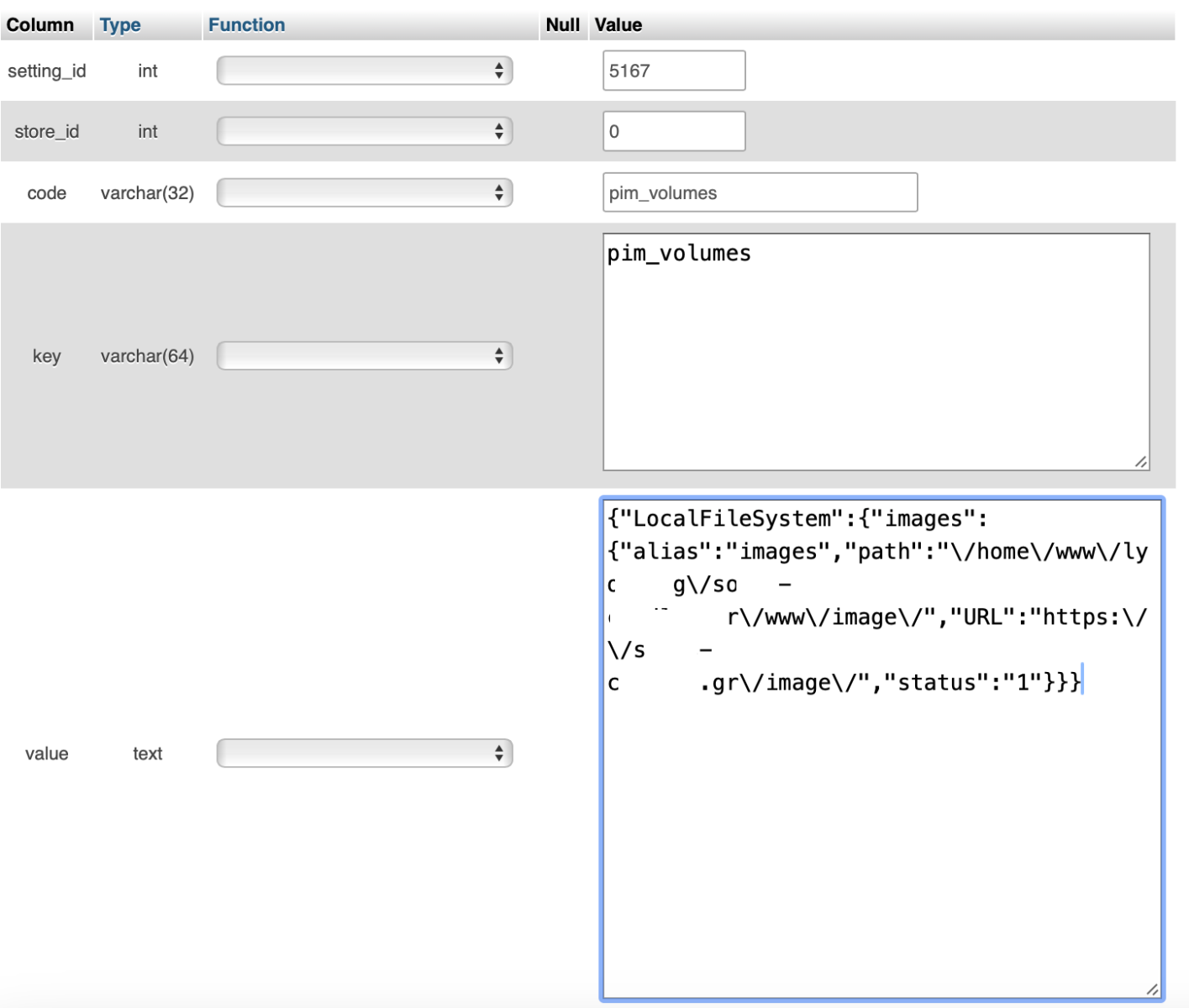

Car_Audio_Test Δημοσ. 18 Μαρτίου 2021 Δημοσ. 18 Μαρτίου 2021 Χαιρετώ την παρέα, Μπαίνω κατευθείαν στο θέμα, έγινε μεταφορά eshop σε opencart δουλεύουν όλα οκ εκτός από το power image manager (edit, add, photo). Εκτός αυτού εμφανίζει μήνυμα ''Invalid backend configuration. Readable volumes not available.'' έχει γίνει επανεγκατάσταση του power image manager extension, αν μπορεί κάποιος να βοηθήσει. Ευχαριστώ.

CyberCr33p Δημοσ. 6 Απριλίου 2024 Δημοσ. 6 Απριλίου 2024 (επεξεργασμένο) Επειδή μου έτυχε σήμερα σε OpenCart μετά από μεταφορά το ίδιο σφάλμα και δεν υπάρχει πουθενά η λύση, το αναφέρω εδώ μήπως χρειαστεί και σε κάποιον άλλον. Μπαίνεις στη βάση με phpmyadmin και στο πίνακα oc_setting διορθώνεις το path στην εγγραφή που βλέπεις στην παρακάτω εικόνα. Επεξ/σία 6 Απριλίου 2024 από CyberCr33p 1
