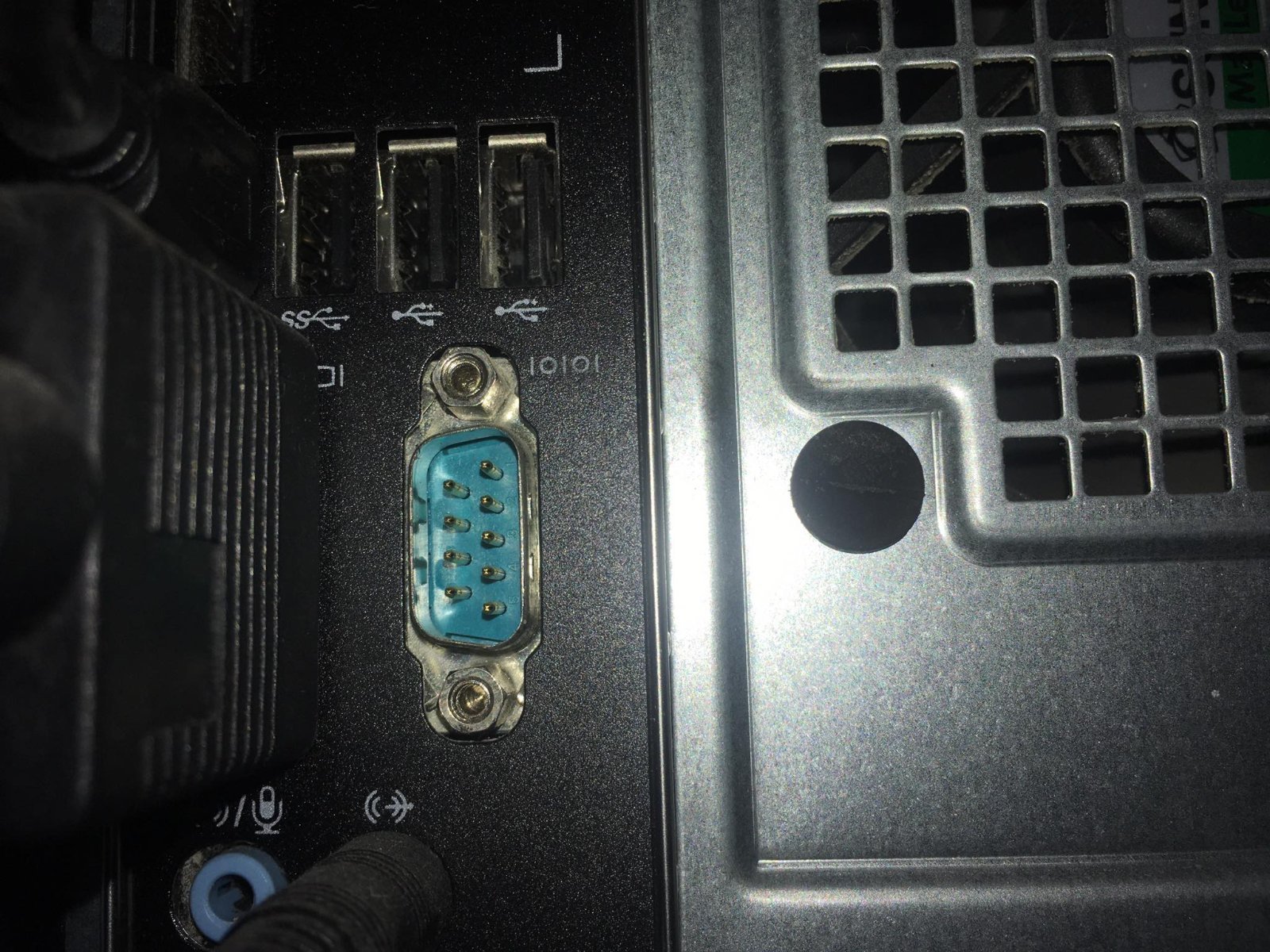

Beefeater Δημοσ. 17 Μαρτίου 2021 Δημοσ. 17 Μαρτίου 2021 Καλησπέρα σας. Έχω ένα dell optiplex 9020 και λόγω δουλειάς χρειάζομαι να βάλω 2η οθόνη για ευκολία στην δουλειά και ταχύτητα. Έχω μια lg 22 led tft full hd και πήρα μια μεταχειρισμένη sony 17'' για δεύτερη. Ο υπολογιστής έχει θύρα vga , και με αυτή έχω συνδέσει την πρώτη οθόνη. Το θέμα είναι πως υπάρχει μόνο άλλη μια θύρα στον υπολογιστή που μοιάζει με vga (?) αλλά δεν είναι, και η δευτερη οθόνη που πήρα δέχεται vga Αρσενική υποδοχή μόνο. Το θέμα είναι πως βαζω εδω τη 2η οθονη (δεν ξέρω καν τι βύσμα είναι απλά πρέπει να πηγαίνει σε Vga αρσενικό για σύνδεση στην οθόνη) ή πρεπει να παρω splitter να μου βγαζει 2 vga από 1από την θύρα vga Που ήδη χρησιμοποιώ? υποθέτω πως κοιτάζω σωστά καθώς αυτή η θύρα είναι δίπλα από το καλώδιο της οθόνης που ήδη δουλευω .
and_64 Δημοσ. 17 Μαρτίου 2021 Δημοσ. 17 Μαρτίου 2021 (επεξεργασμένο) Αυτή στη φωτό δεν είναι vga με τίποτα, με rs323 μου μοιάζει... Δεν νομίζω οτι μπορείς by default να συνδέσεις 2η οθόνη σε αυτό το μηχάνημα, μόνο με κάποιο εξωτερικό vga splitter/duplicator. Άλλη ψηφιακή θύρα δεν υπάρχει; Hdmi, displayport (δύσκολο), dvi? Επεξ/σία 17 Μαρτίου 2021 από and_64
Beefeater Δημοσ. 17 Μαρτίου 2021 Μέλος Δημοσ. 17 Μαρτίου 2021 47 λεπτά πριν, and_64 είπε Αυτή στη φωτό δεν είναι vga με τίποτα, με rs323 μου μοιάζει... Δεν νομίζω οτι μπορείς by default να συνδέσεις 2η οθόνη σε αυτό το μηχάνημα, μόνο με κάποιο εξωτερικό vga splitter/duplicator. Άλλη ψηφιακή θύρα δεν υπάρχει; Hdmi, displayport (δύσκολο), dvi? ευχαριστώ για την απάντηση, οχι δεν υπάρχει, παρότι το μηχάνημα είναι σχετικά καλό-αλλά παλιό (i5/ 8 gb ram/ 1tb ssd) απότι κατάλαβα μετά από πολύ ψάξιμο αυτή είναι θύρα vga 9 , παλιότερο format της γνωστής vga με τα 15 πιν. αν βάλω σπλίττερ από 1 vga (αυτή που δουλεύω τώρα) σε 2 για να δουλεύουν ταυτόχρονα και οι 2 θα γίνεται ή θα έχω πρόβλημα? αυτή μου μοιάζει μια εύκολη , γρήγορη και φτηνή λύση.... 1

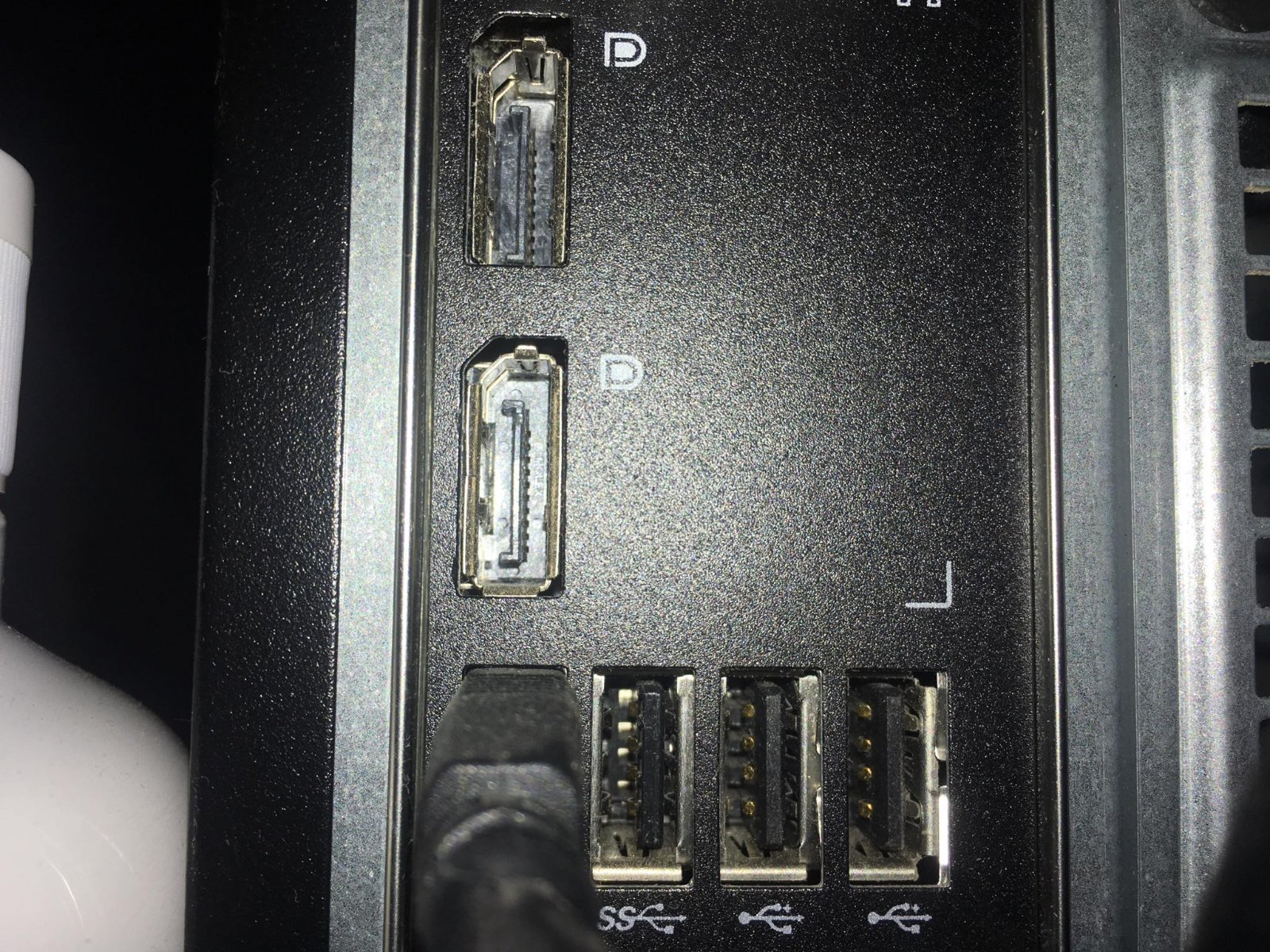

bbbb Δημοσ. 17 Μαρτίου 2021 Δημοσ. 17 Μαρτίου 2021 (επεξεργασμένο) Σαν αυτό δηλαδή? https://www.tonitrus.com/en/desktop-pc/dell/dell-desktop-pcs/dell-optiplex-9020/10237264-014-dell-optiplex-9020-tower-i7-4770/16gb/256gb-ssd-2tb-hdd/win10pro/ βλέπω ότι έχει 2 display port αυτό ακριβως πανω απο τις usb που φαίνονται και στην δική σου φωτό Επεξ/σία 17 Μαρτίου 2021 από bbbb
Beefeater Δημοσ. 17 Μαρτίου 2021 Μέλος Δημοσ. 17 Μαρτίου 2021 Μαλλον δεν καταλαβαίνω τι είναι το display port αλλά το κάτω οριζόντιο της φωτογραφίας δεν το έχει εμένα γιατί έχει shared κάρτα γραφικών.... οπότε έχει κάποιες άλλες θύρες που φαίνονται στην φώτο , και τις κλασσικές των ακουστικών κλπ. Η οθόνη που θέλω να συνδέσω δέχεται μόνο vga όμως.... άρα πάμε αναγκαστικά με σπλίττερ ? απότι καταλαβαίνω με display port Μπορώ να συνδέσω οθόνη, οπότε με αντάπτορα display port σε vga θα ειμαι μια χαρα?? https://www.e-shop.gr/savio-cl-90-displayport-m-vga-f-adapter-black-p-PER.771871?gclid=Cj0KCQjw0caCBhCIARIsAGAfuMxziQOomhnfr1KOBW-gErr6tBjZoD3kzOcuVSJ5oTw1aeHb1FoRPh0aAsvXEALw_wcB&fbclid=IwAR3AxANYWqj4HUegLhHvkTcN-ZLxdT5R5fHIk0vRYLOi5t0FvgQyB1VLDTg κατι σαν αυτο δηλαδη?
bbbb Δημοσ. 17 Μαρτίου 2021 Δημοσ. 17 Μαρτίου 2021 Ακριβώς. Εχω ένα τέτοιο για hp sff pc και δουλεύει μια χαρά. 1
