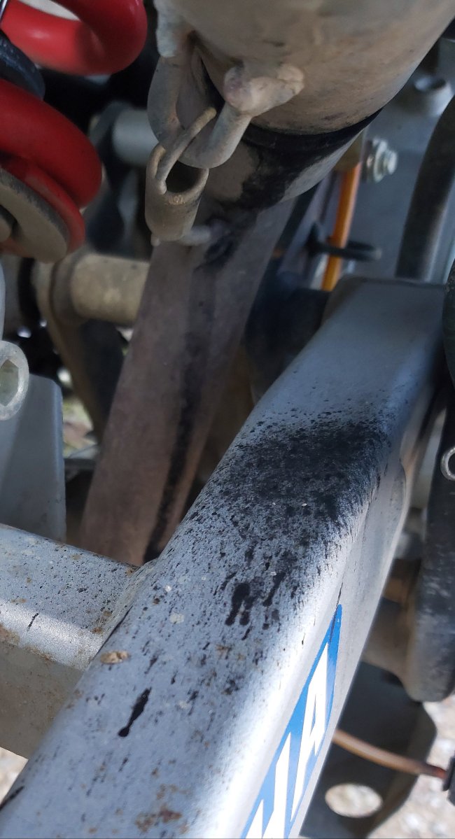

NinjACake Δημοσ. 17 Μαρτίου 2021 Δημοσ. 17 Μαρτίου 2021 Καλησπερα. Εκει που ενωνεται η εξατμιση πεταει κατι οπως θα δειτε κ στις φωτο. Τι ειναι αυτο και τι μπορω να κανω;
NinjACake Δημοσ. 17 Μαρτίου 2021 Μέλος Δημοσ. 17 Μαρτίου 2021 19 λεπτά πριν, Ukforthemoment είπε Εχεις τρυπα και πετάει υγρασια. Και τωρα τι κανω; καμια ιδεα;
St3liosGr Δημοσ. 17 Μαρτίου 2021 Δημοσ. 17 Μαρτίου 2021 5 λεπτά πριν, NinjACake είπε Και τωρα τι κανω; καμια ιδεα; Πας σε ένα εξατμισά;;
Ukforthemoment Δημοσ. 17 Μαρτίου 2021 Δημοσ. 17 Μαρτίου 2021 8 λεπτά πριν, NinjACake είπε Και τωρα τι κανω; καμια ιδεα; Να το φτιάξω απο εδώ που είμαι;Εχεις zoom ή προτιμάς skype? Θα πας σε εξατμισά.Και θα σου πει. 1

eMike Δημοσ. 17 Μαρτίου 2021 Δημοσ. 17 Μαρτίου 2021 1 ώρα πριν, NinjACake είπε Καλησπερα. Εκει που ενωνεται η εξατμιση πεταει κατι οπως θα δειτε κ στις φωτο. Τι ειναι αυτο και τι μπορω να κανω; Στο σημείο έχει ένωση η εξάτμισή σου, όπως υποδηλώνει και η ύπαρξη του ελατηρίου... Κάτι δε πάει καλά εκεί. Τα κομμάτια συνήθως εφαρμόζει το ένα μέσα στο άλλο και το ελατήριο τα συγκρατεί, οπότε μου φαίνεται δύσκολο να χάνει απευθείας από εκεί. Ή ράγισμα/κόψιμο εκεί στην ένωση, ή κάποια τρύπα γενικά όπως είπε ένας φίλος.. Είναι after market η εξάτμιση? Τι μηχανάκι είναι?

vaggos2586 Δημοσ. 18 Μαρτίου 2021 Δημοσ. 18 Μαρτίου 2021 (επεξεργασμένο) Στην ένωση του σωλήνα με το τελικό χρειάζεται να μπεί ένα στεγανωτικό για καλύτερη εφαρμογή: Στεγανωτικό ίσως με τον καιρό να μην έχει καλή εφαρμογή απο λάσπη, σκόνη και να έχεις αυτό το θέμα! Επεξ/σία 18 Μαρτίου 2021 από vaggos2586
stel106 Δημοσ. 20 Μαρτίου 2021 Δημοσ. 20 Μαρτίου 2021 Στις 17/3/2021 στις 5:33 ΜΜ, NinjACake είπε Καλησπερα. Εκει που ενωνεται η εξατμιση πεταει κατι οπως θα δειτε κ στις φωτο. Τι ειναι αυτο και τι μπορω να κανω; Λογω χειμώνα - κρυου κλπ ειναι, κυριως αν την αφήνεις και σε εκτεθειμενο μερος το βραδυ! βαλε ενα πανάκι οταν την παρκαρεις το απογευμα- βραδυ κλπ και ολα κομπλε την αλλη μερα! Ουτε στεγανωτικα ουτε τπτ ολα ειναι οκ

stel106 Δημοσ. 29 Μαρτίου 2021 Δημοσ. 29 Μαρτίου 2021 18 ώρες πριν, NinjACake είπε Ευχαριστω πολυ @stel106 @vaggos2586 @eMike Για τους υπολοιπους το να πω "πανε σε μαστορα" ειναι το ευκολο. Και εγω μπορω να το λεω σε ολους που εχουν καποιο προβλημα με το οχημα τους😂 Δεν ειναι χθεσινος ετσι και αλλιως😂 εγινε δουλιτσα μαυτο που ειπα? και μενα λιγο λερωνε εκει στην ενωση η ακραπα αλλα βαζω ενα πανακι τον χειμωνα και ολα οκ τα σχολια τα ακουσες διοτι το φορουμ ειναι για παστες cpu Κλπ κατα κυρια βασει οποτε και λογικο
