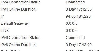

touristen Δημοσ. 23 Σεπτεμβρίου 2023 Δημοσ. 23 Σεπτεμβρίου 2023 Έχω και εγώ το ίδιο πρόβλημα, συν του ότι στο speedport Μου δίνει default gateway και DNS 0.0.0.0 Δοκίμασα να του βάλω Manual DNS, παραμένουν τα μηδενικά Δοκίμασα άλλο speedport τα ίδια..... δήλωσα βλάβη στον ΟΤΕ, θεωρητικά την έλυσαν, τα ίδια... τα μηδενικά παρέμειναν, όπως και οι αποσυνδέσεις από το internet χωρίς να σβήσουν τα λαμπάκια του ρούτερ...
poulinos Δημοσ. 3 Δεκεμβρίου 2023 Δημοσ. 3 Δεκεμβρίου 2023 (επεξεργασμένο) On 06/08/2023 at 19:07, Hacker?pcs said: Αυτό είναι το DNS τους μέσω IPv4, μέσω v6 είναι το παραπάνω. Βάλε και το IPv6 για να είσαι σίγουρος η μπορεις να κλεισεις πχ το Ipv6 απο το Router ή και απο την καρτα δικτυου αν για καποιο λογο δεν τα θες. ωστε να εισαι μονιμα Ipv4 On 23/09/2023 at 11:42, touristen said: Έχω και εγώ το ίδιο πρόβλημα, συν του ότι στο speedport Μου δίνει default gateway και DNS 0.0.0.0 Δοκίμασα να του βάλω Manual DNS, παραμένουν τα μηδενικά Δοκίμασα άλλο speedport τα ίδια..... δήλωσα βλάβη στον ΟΤΕ, θεωρητικά την έλυσαν, τα ίδια... τα μηδενικά παρέμειναν, όπως και οι αποσυνδέσεις από το internet χωρίς να σβήσουν τα λαμπάκια του ρούτερ... ειναι παραξενο να ειναι μηδενικα.δεν θα επρεπε. αλλα το παραξενο ειναι οτι παιζεις.εκτος αν ειναι ενα αλλο προβλημα που ειχε καποιος στο insomnia (δεν θυμαμαι το θεμα) που δεν ανοιγαν ολες οι σελιδεςκαι αυτο γινοταν γιατι ηταν σε cosmote και του ειχαν πει οτι λογω αναβαθμισεων κτλ υπαρχει καποιο θεμα με ipv6 κτλ .και οταν το Router του εχανε το ipv6 κατι τετοιο, δεν ανοιγαν οι σελιδες ενω αλλες φορες δεν ανοιγαν συγκεκριμενες σελιδες. αυτο δεν ειναι αποσυνδεση για αυτο και δεν χανει το Internet(δεν σβηνει το λαμπακι).ενας τροποςθα ηταν να βαλεις ενα ping προς dns πχ Ping 194.219.227.2 (forthnet dns) ή στο 8.8.8.8 για να δεις οταν χανεις το internet αν συνεχιζει να παιζει το ping οποτε εκει ειναι θεμα dns ή αν χανει και το Ping οποτε κατι αλλο φταιει (πχ οτι εχασες και το gateway).βεβαια εσυ χανεις και το gateway.Παντως δεν φταιει ο χαλκος γιατι αποσυνδεση του internet δεν εχεις αφου εισαι 3 day και 17 ωρες online. Επεξ/σία 3 Δεκεμβρίου 2023 από poulinos

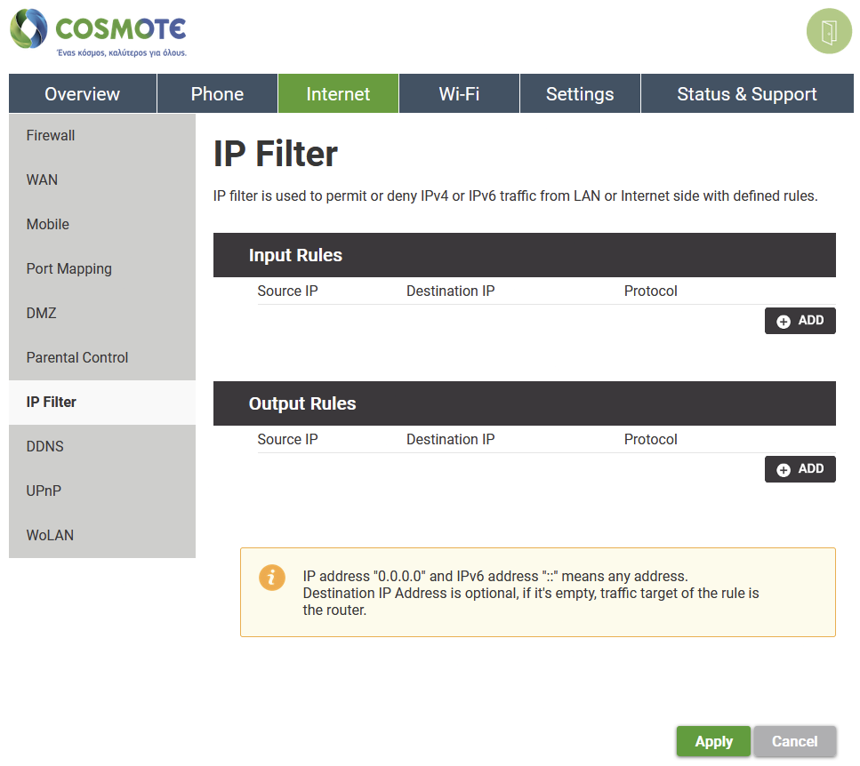

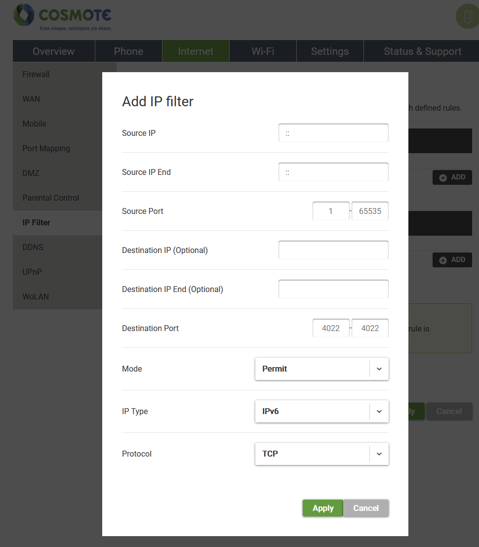

Hacker?pcs Δημοσ. 3 Δεκεμβρίου 2023 Δημοσ. 3 Δεκεμβρίου 2023 (επεξεργασμένο) 13 hours ago, poulinos said: η μπορεις να κλεισεις πχ το Ipv6 απο το Router ή και απο την καρτα δικτυου αν για καποιο λογο δεν τα θες. ωστε να εισαι μονιμα Ipv4 Με το παλιό Speedport 1 της Cosmote μπορούσα με το IPv6 ip filter να ανοίξω την πρόσβαση για πόρτα και να μπαίνω μέσω IPv6 σε υπηρεσίες πχ SSH εσωτερικά, στο Speedport 2 το μαύρο δεν έχω βρει άκρη Επεξ/σία 3 Δεκεμβρίου 2023 από Hacker?pcs
poulinos Δημοσ. 3 Δεκεμβρίου 2023 Δημοσ. 3 Δεκεμβρίου 2023 42 minutes ago, Hacker?pcs said: Με το παλιό Speedport 1 της Cosmote μπορούσα με το IPv6 ip filter να ανοίξω την πρόσβαση για πόρτα και να μπαίνω μέσω IPv6 σε υπηρεσίες πχ SSH εσωτερικά, στο Speedport 2 το μαύρο δεν έχω βρει άκρη δυστυχως δεν το εχω ψαξει καθολου για Ipv6. στο Laptop απλα το εκλεισα ωστε να μπορω να μπω σε torrent sites χωρις να μου βγαζει το μυνημα οτι δεν εχω προσβαση.οποτε εβαλα dns μονο σε Ipv4. δεν εχουν ιδιο μενου τα 2 speedport?
Hacker?pcs Δημοσ. 3 Δεκεμβρίου 2023 Δημοσ. 3 Δεκεμβρίου 2023 (επεξεργασμένο) 1 hour ago, poulinos said: δυστυχως δεν το εχω ψαξει καθολου για Ipv6. στο Laptop απλα το εκλεισα ωστε να μπορω να μπω σε torrent sites χωρις να μου βγαζει το μυνημα οτι δεν εχω προσβαση.οποτε εβαλα dns μονο σε Ipv4. δεν εχουν ιδιο μενου τα 2 speedport? Παρόμοιο αλλά δεν έχω καταφέρει να το κάνω να δουλέψει εξωτερικά από 4G Cosmote που έχει IPv6, εσωτερικά στο LAN το IPv6 δουλεύει. Έχω δοκιμάσει "::" σε όλα τα πεδία Source/Destination, Input/Output, πόρτες ανάποδα σε Source Destination κτλ αλλά δεν. Στο SP1 με παρόμοιες δούλευε Επεξ/σία 3 Δεκεμβρίου 2023 από Hacker?pcs
