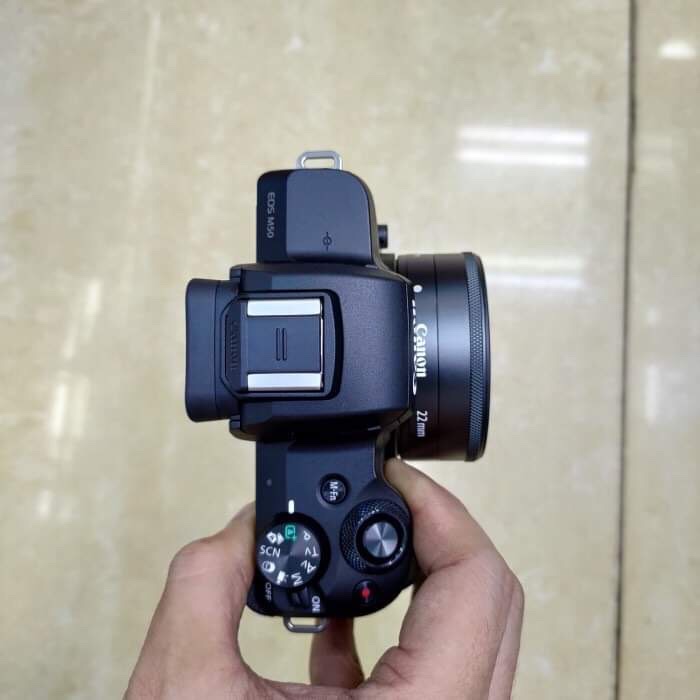

stratigos24 Δημοσ. 16 Μαρτίου 2021 Δημοσ. 16 Μαρτίου 2021 (επεξεργασμένο) Σε αυτό το budget, θα έπαιρνα μια M50 της Canon με τον φακό που δίνει μαζί (15-45mm) και μετέπειτα θα αγόραζα και τον 22mm f2 για πιο καλή απόδοση σε χαμηλό φωτισμό. Δυνατη μηχανή, καλό autofocus, καλό βίντεο, ωραίο σετακι μαζεμένο με τον 22mm. Επεξ/σία 16 Μαρτίου 2021 από stratigos24 2
