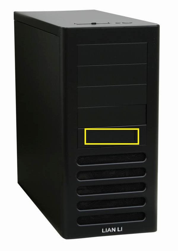

Τέρης Α. Δημοσ. 16 Μαρτίου 2021 Δημοσ. 16 Μαρτίου 2021 Μπορείτε να πάρετε ένα front panel σαν αυτά και να το βάλετε στην επισημασμένη θέση: 1 1
