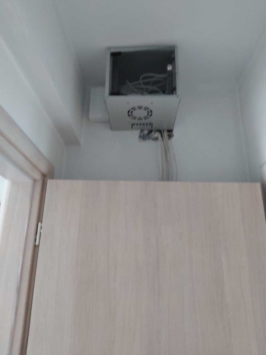

NeCrOmAnCeR19 Δημοσ. 19 Μαρτίου 2021 Δημοσ. 19 Μαρτίου 2021 (επεξεργασμένο) Καλησπέρα σας, συχωρεστε με για τον κακο χαμό που βλέπετε στις φωτο ... Αλλα πρεπει να βρω απειρο χρονο να τα φτιαξω ολα ποιο όμορφα. Οταν ηταν το σπιτι στις αρχες του φτιαγμένο ηταν πιο καλά τακτοποιημένα, Μετα μπήκαν NAS , καταγραφικο , καμερες και έγινε ο κακος χαμος !! Τελικα ποτε κανεις σε κανενα σπίτι δεν γινεται να προβλέψει τις απαιτήσεις για το μέλλον . Παντοτε θα γινει μπαχαλο μετα απο λιγο χρονο. Ευτυχως εχω το πατάρι και δεν με νοιαζει ιδιαιτερα. https://ibb.co/X4yL9sy https://ibb.co/tzkLpX9 https://ibb.co/Wpqkdpb https://ibb.co/H7cWZVn Επεξ/σία 19 Μαρτίου 2021 από NeCrOmAnCeR19 2
