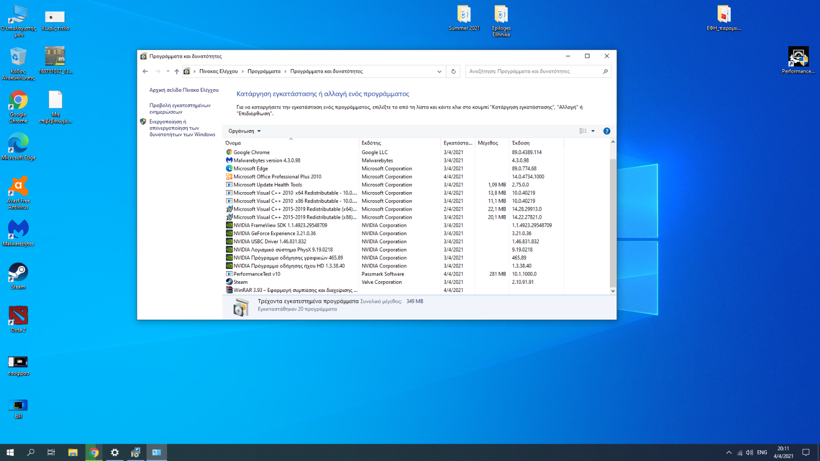

billvwrulez Δημοσ. 4 Απριλίου 2021 Μέλος Δημοσ. 4 Απριλίου 2021 2 ώρες πριν, nickol-us είπε Τι εννοείς; Προς τι η σύγκριση; Δεν συγκρίνονται 2 cpu διαφορετικής γενιάς και χρηματικής κατηγορίας. Και όχι δεν είναι σε όλα καλύτερος ο 9600k , λόγω λιγότερων νημάτων Bill μήπως να έκανες απεγκατασταση και να έβαζες drivers απο palit direct; Μπορεί και να μην έχει σημασία αλλά δοκίμασε το και τρέξε μόνο το τεστ των γραφικών. Ωραία θα τα κάνω απεγκατάσταση και θα εγκατάστησω τους drivers από εδώ ... http://www.palit.com/palit/vgapro.php?id=3338&lang=en&pn=NE6206S018P2-1160A-1&tab=do Θα τους κάνω με κάποιο πρόγραμμα απεγκατάσταση ;;;
nickol-us Δημοσ. 4 Απριλίου 2021 Δημοσ. 4 Απριλίου 2021 Όχι από control panel, restart και μετά εγκατάσταση
billvwrulez Δημοσ. 4 Απριλίου 2021 Μέλος Δημοσ. 4 Απριλίου 2021 1 ώρα πριν, nickol-us είπε Όχι από control panel, restart και μετά εγκατάσταση οταν λες απο πινακα ελεγχου εννοεις απο εδω ?? θα τα κανω ολα ενα ενα απεγκατασταση ?? 1
tsofras Δημοσ. 4 Απριλίου 2021 Δημοσ. 4 Απριλίου 2021 (επεξεργασμένο) 50 λεπτά πριν, billvwrulez είπε οταν λες απο πινακα ελεγχου εννοεις απο εδω ?? θα τα κανω ολα ενα ενα απεγκατασταση ?? ξεκίνα με το geforce experience μπορεί να σου βγάλει και τα άλλα. Αν όχι τότε τα βγάζεις εσύ Να βγάλεις και το thundermaster Τέλος χαίρομαι που ζώ και στο desktop σου 🤣 Επεξ/σία 4 Απριλίου 2021 από tsofras
aris73 Δημοσ. 4 Απριλίου 2021 Δημοσ. 4 Απριλίου 2021 Καλησπέρα, αν δεν βγάλεις άκρη με τις συμβουλές των παιδιών τότε κατέβασε το παρακάτω πρόγραμμα και τρεξ' το σε Safe Mode: https://www.guru3d.com/files-details/display-driver-uninstaller-download.html Αν πάλι δεν έχεις αποτέλεσμα τότε κάνε Format και ξαναβάλε απ' την αρχή ΜΟΝΟ Windows επιλέγοντας τον παρακάτω οδηγό για την κάρτα: http://www.palit.com/palit/vgapro.php?id=3338&lang=en&pn=NE6206S018P2-1160A-1&tab=do Στο μεταξύ με HDMI έχεις συνδέσει κάρτα και οθόνη; Γεια. ΠΡΟΣΟΧΗ: ΜΗΝ ΒΑΛΕΙΣ ΑΝΤΙΙΚΟ ΚΑΙ ANTIMALWARE 1

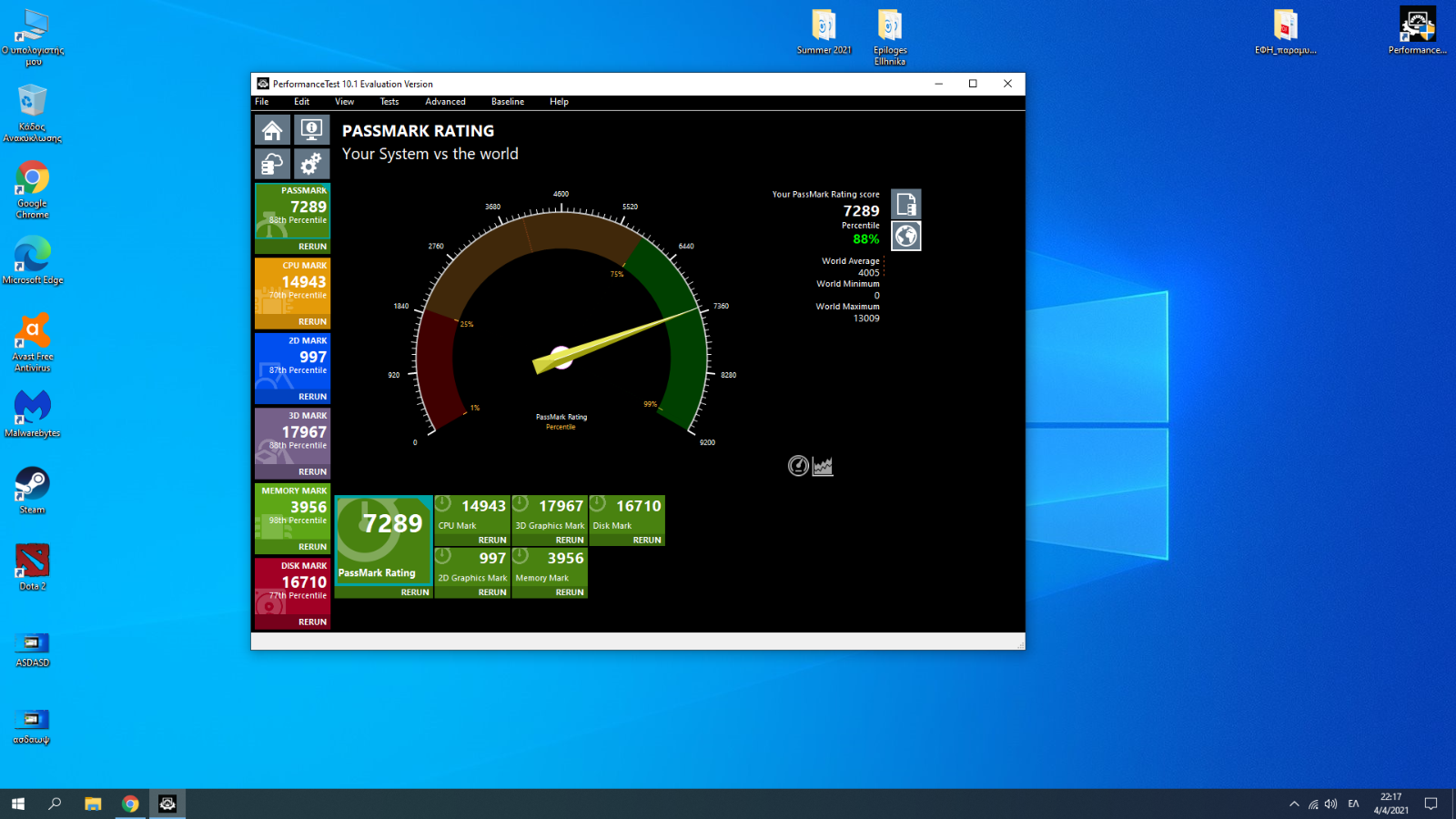

billvwrulez Δημοσ. 4 Απριλίου 2021 Μέλος Δημοσ. 4 Απριλίου 2021 (επεξεργασμένο) 1 ώρα πριν, tsofras είπε ξεκίνα με το geforce experience μπορεί να σου βγάλει και τα άλλα. Αν όχι τότε τα βγάζεις εσύ Να βγάλεις και το thundermaster Τέλος χαίρομαι που ζώ και στο desktop σου 🤣 τα εκανα απεγκατασταση και τα εκανα εγκατασταση σε λιγο θα εχω αποτελσματα 46 λεπτά πριν, aris73 είπε Καλησπέρα, αν δεν βγάλεις άκρη με τις συμβουλές των παιδιών τότε κατέβασε το παρακάτω πρόγραμμα και τρεξ' το σε Safe Mode: https://www.guru3d.com/files-details/display-driver-uninstaller-download.html Αν πάλι δεν έχεις αποτέλεσμα τότε κάνε Format και ξαναβάλε απ' την αρχή ΜΟΝΟ Windows επιλέγοντας τον παρακάτω οδηγό για την κάρτα: http://www.palit.com/palit/vgapro.php?id=3338&lang=en&pn=NE6206S018P2-1160A-1&tab=do Στο μεταξύ με HDMI έχεις συνδέσει κάρτα και οθόνη; Γεια. ΠΡΟΣΟΧΗ: ΜΗΝ ΒΑΛΕΙΣ ΑΝΤΙΙΚΟ ΚΑΙ ANTIMALWARE αυτους τους drivers εγκατεστησα εχω malware και avast θα τα απενεργοποιησω και θα το τρεξω ... 3 ώρες πριν, nickol-us είπε Όχι από control panel, restart και μετά εγκατάσταση Νομιζω ειμαι κομπλε !!!!! 😀😃 Επεξ/σία 4 Απριλίου 2021 από billvwrulez 3
tsofras Δημοσ. 4 Απριλίου 2021 Δημοσ. 4 Απριλίου 2021 42 λεπτά πριν, billvwrulez είπε τα εκανα απεγκατασταση και τα εκανα εγκατασταση σε λιγο θα εχω αποτελσματα αυτους τους drivers εγκατεστησα εχω malware και avast θα τα απενεργοποιησω και θα το τρεξω ... Νομιζω ειμαι κομπλε !!!!! 😀😃 Τώρα έχει λογική Ωραίος οπότε είτε πιάσαμε θέμα με drivers και θα είχες γενικά θέμα είτε κάτι χάλαγε το benchmark
billvwrulez Δημοσ. 4 Απριλίου 2021 Μέλος Δημοσ. 4 Απριλίου 2021 1 λεπτό πριν, tsofras είπε Τώρα έχει λογική Ωραίος οπότε είτε πιάσαμε θέμα με drivers και θα είχες γενικά θέμα είτε κάτι χάλαγε το benchmark 17960 Δε περιμενα με Τιποτα !!!!! θα βαλω να πιω whiskey !!!
tsofras Δημοσ. 4 Απριλίου 2021 Δημοσ. 4 Απριλίου 2021 (επεξεργασμένο) 5 λεπτά πριν, billvwrulez είπε 17960 Δε περιμενα με Τιποτα !!!!! θα βαλω να πιω whiskey !!! Δεν το περίμενες και δεν το είδες κιόλας οπότε μήπως το ήπιες ήδη το ουισκί 7289 έβγαλες Edit : Για την κάρτα λές μαν ? Νόμιζα ότι έλεγες για το συνολικό Επεξ/σία 4 Απριλίου 2021 από tsofras
