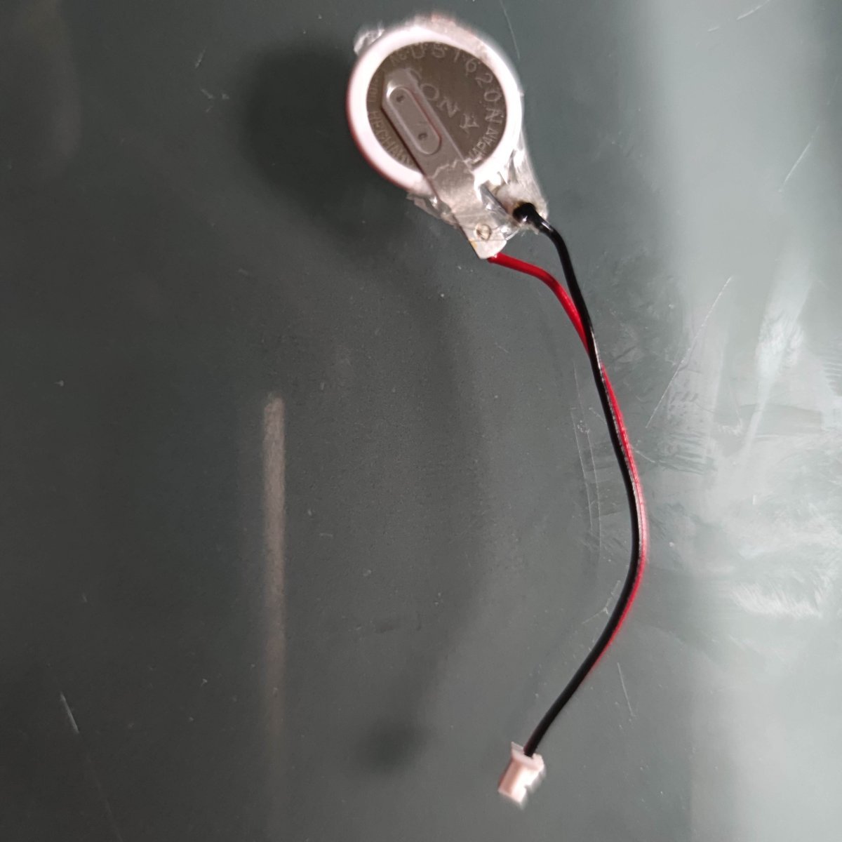

Gunix Δημοσ. 10 Μαρτίου 2021 Δημοσ. 10 Μαρτίου 2021 Γεια σας. Θέλω την βοήθεια σας παρακαλώ. Έχω ένα παλιό laptop και θέλω να του αλλάξω την μπαταρία cmos. Επειδή είναι μικρή και δεν υπάρχει αυτή η μπαταρία, μπορω να έχω την βοήθεια σας παρακαλώ που να βρω αυτή την μπαταρία; Στο eBay δεν βγάζω κάποια άκρη. Toshiba SP2410-303.
Τέρης Α. Δημοσ. 10 Μαρτίου 2021 Δημοσ. 10 Μαρτίου 2021 Έτσι όπως βλέπω τη US1620N μου φαίνεται σαν τη CR2016 με αντιστροφή των αριθμών και ίδια τάση. Έχετε απλή μπαταρία από υπολογιστή να συγκρίνετε τα μεγέθη τους; (του λάπτοπ λογικά θα είναι ίδιας διαμέτρου, αλλά πιο λεπτή στο πάχος) 1
JDROGAS Δημοσ. 10 Μαρτίου 2021 Δημοσ. 10 Μαρτίου 2021 (επεξεργασμένο) Noμιζω οτι ειναι cr1620 https://www.batteries.gr/gr/mpataries/voltage/3-volt-3-6-volt/energizer-cr2025-3v.html Γιατι δεν τη βγαζεις να διαβασεις τι γραφει; 6 λεπτά πριν, Τέρης Α. είπε Έτσι όπως βλέπω τη US1620N μου φαίνεται σαν τη CR2016 με αντιστροφή των αριθμών και ίδια τάση. Έχετε απλή μπαταρία από υπολογιστή να συγκρίνετε τα μεγέθη τους; (του λάπτοπ λογικά θα είναι ίδιας διαμέτρου, αλλά πιο λεπτή στο πάχος) Εdit: Eχει δικιο ο Τερης US1620N ειναι Moνο αυτη βρηκα. https://www.ipaqrepair.co.uk/index.php?route=product/product&product_id=271 Επεξ/σία 10 Μαρτίου 2021 από JDROGAS

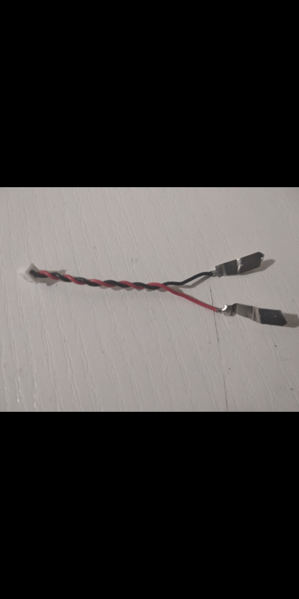

catmaster Δημοσ. 10 Μαρτίου 2021 Δημοσ. 10 Μαρτίου 2021 1 ώρα πριν, kremenarasi είπε κανε μια πατέντα μονος σου/εύκολο είναι Ποιά είναι η απλή πατέντα ;
kremenarasi Δημοσ. 10 Μαρτίου 2021 Δημοσ. 10 Μαρτίου 2021 6 λεπτά πριν, catmaster είπε Ποιά είναι η απλή πατέντα ; Άλλαξε την μπαταρια με μια αλλη 3V και τύλιξε την με μονωτική Ταινία.
catmaster Δημοσ. 10 Μαρτίου 2021 Δημοσ. 10 Μαρτίου 2021 Μόλις τώρα, kremenarasi είπε Άλλαξε την μπαταρια με μια αλλη 3V και τύλιξε την με μονωτική Ταινία. Η μπαταρία που πόσταρε ο op αν δεν λαθομαι είναι επαναφορτιζόμενη , κοινως αν δεν θες να βάλεις καμιά φωτιά για να πετύχει τέτοια "μοντα" χρειάζεσαι και δίοδο ανόρθωσης και κάποιες αντιστάσεις .. (και εναν ηλεκτρονικό να στα φτιάξει όλα αυτα)

catmaster Δημοσ. 10 Μαρτίου 2021 Δημοσ. 10 Μαρτίου 2021 8 λεπτά πριν, kremenarasi είπε τη λεει ορε φιλε! μπαταρια cmos θα αλλάξει. Η οποία συγκεκριμένη στα specs που είδα είναι επαναφορτιζόμενη
kremenarasi Δημοσ. 10 Μαρτίου 2021 Δημοσ. 10 Μαρτίου 2021 Φίλε εάν θέλεις να κάνεις δουλειά και να τελειώνεις γιατί οι επιστήμονες εδώ το έρειξαν στην βλακεία. Δες το screenshot που ανέβασα εδώ. Και στη θέση της παλιάς 🔋 εφάρμοσε αλλη cmos battery 3v. κόκκινο καλώδιο στο + Μαύρο στο - Μονωτική ταινία βάλε για να κρατήσει τις άκρες στη θέση τους και τελείωσες. 7 λεπτά πριν, catmaster είπε Η οποία συγκεκριμένη στα specs που είδα είναι επαναφορτιζόμενη Και ας είναι. Τη σχέση έχει το ένα με το άλλο. Μια χαρά θα λειτουργεί η μπαταρία. Χρόνια κρατάει . Δοκιμασμένο σε πολλά λάπτοπ είναι η διαδικασία αυτή που έχουν την μπαταρία με τα καλώδια. 1

makhs5 Δημοσ. 10 Μαρτίου 2021 Δημοσ. 10 Μαρτίου 2021 Λοιπον για να το τελοιωνουμε. Η μπαταρια του φιλου που ποσταρε ειναι ΕΠΑΝΑΦΟΡΤΙΖΟΜΕΝΗ . Απαγορευεται "Ρητως" χωρις το απαραιτητο κυκλωμα αποδεσμευσης φορτισης να βαλετε μη επαναφορτιζομενη. Στη καλυτερη περιπτωση μπορει να του καψει τη μητρικη εως και μπορει ΝΑ ΣΚΑΣΕΙ. Οποιος δεν γνωριζει απολυτα τι λεει ΝΑ ΜΗΝ ΔΙΝΕΙ ΕΠΙΚΙΝΔΥΝΕΣ ΣΥΜΒΟΥΛΕΣ . 1
Τέρης Α. Δημοσ. 11 Μαρτίου 2021 Δημοσ. 11 Μαρτίου 2021 (επεξεργασμένο) Παρ' ολίγο να έκανε πατάτα λοιπόν... Όμως τώρα νομίζω βρήκα τη κατάλληλη! ML2016 Επεξ/σία 11 Μαρτίου 2021 από Τέρης Α.
Jason 93 Δημοσ. 11 Μαρτίου 2021 Δημοσ. 11 Μαρτίου 2021 13 ώρες πριν, kremenarasi είπε Φίλε εάν θέλεις να κάνεις δουλειά και να τελειώνεις γιατί οι επιστήμονες εδώ το έρειξαν στην βλακεία. Δες το screenshot που ανέβασα εδώ. Και στη θέση της παλιάς 🔋 εφάρμοσε αλλη cmos battery 3v. κόκκινο καλώδιο στο + Μαύρο στο - Μονωτική ταινία βάλε για να κρατήσει τις άκρες στη θέση τους και τελείωσες. Και ας είναι. Τη σχέση έχει το ένα με το άλλο. Μια χαρά θα λειτουργεί η μπαταρία. Χρόνια κρατάει . Δοκιμασμένο σε πολλά λάπτοπ είναι η διαδικασία αυτή που έχουν την μπαταρία με τα καλώδια. Η σχεση που εχει το ενα με το αλλο ειναι οτι υπαρχει κυκλωμα φορτισης το οποιο θα προσπαθησει να φορτισει την μη επαναφορτιζομενη μπαταροα που θα βαλει. Ξερεις που μπορει να καταληξει αυτο;
