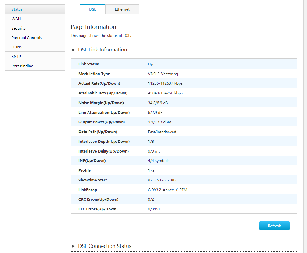

Optixx Δημοσ. 10 Μαρτίου 2021 Δημοσ. 10 Μαρτίου 2021 Καλημέρα, Τις τελευταιες 2 εβδομάδες εχω πολλά ping spikes (και μικρό packet loss που και πού) στο Valorant. Απο 45-50ms κάνει spike σε 160ms. Εχω επικοινωνήσει με την Vodafone 2-3 φορές αλλά και με τη RiotGames χωρίς να καταφέρω να βρώ κάποια λύση. Η Riot τα ρίχνει στον ISP o ISP λέει πως είναι θέμα της Riot. Παραθέτω ενα screenshot μήπως και ξέρει κάποιος τι μπορεί να φταίει. Χρησιμοποιώ καλώδιο και η σύνδεση είναι σε fast path (Μόνο το upload για κάποιο λόγο). Ευχαριστώ!
koukis hlias Δημοσ. 10 Μαρτίου 2021 Δημοσ. 10 Μαρτίου 2021 Υπάρχουν κάποια fec αλλά αλλά δν νομίζω να ευθύνονται αυτά , με καλώδιο είσαι ;

Dantε Δημοσ. 10 Μαρτίου 2021 Δημοσ. 10 Μαρτίου 2021 Tα errors ειναι αρκετα για 3 μερες uptime.Κατι τρεχει με τη καλωδιωση στο σπιτι σου. Πως εχεις τη συνδεσμολογια?

DanielRGr Δημοσ. 10 Μαρτίου 2021 Δημοσ. 10 Μαρτίου 2021 (επεξεργασμένο) 7 minutes ago, Dantε said: Tα errors ειναι αρκετα για 3 μερες uptime.Κατι τρεχει με τη καλωδιωση στο σπιτι σου. Πως εχεις τη συνδεσμολογια? Τα FEC δεν ειναι κατεστραμμενα πακετα, ειναι πακετα τα οποια ειτε ξεκινησαν ή εφτασαν στο μοντεμ ως φθαρμενα και επιδιορθωθηκαν. Αυτο δεν δημιουργει προβληματα στη ροη. 1 minute ago, Optixx said: Έχω καλώδιο απο τη πρίζα στο ρούτερ, το τηλεφωνο voip επίσης συνδεδεμένο στο ρούτερ, και ένα ethernet καλώδιο στον υπολογιστή. Καθόλου φίλτρα ή splitter. @OptixxΘα σου προτεινα να δεις αν εχεις lag spikes οταν δεν υπαρχει καμια αλλη συσκευη συνδεδεμενη πανω στο μοντεμ. Ωστοσο, ειναι το μοντεμ συνδεδεμενο στη πρωτη πριζα του διαμερισματος; Συνηθως βρισκεται κοντα στη πορτα εισοδου του διαμερισματος Επεξ/σία 10 Μαρτίου 2021 από DanielRGr

Dantε Δημοσ. 10 Μαρτίου 2021 Δημοσ. 10 Μαρτίου 2021 Προσωπικα οταν ειχα FEC errors ειχα θεμα στη γραμμη.Το διορθωσα και εξαφανιστηκαν.
DanielRGr Δημοσ. 10 Μαρτίου 2021 Δημοσ. 10 Μαρτίου 2021 2 minutes ago, Optixx said: Ναι είναι στη πρώτη πρίζα δίπλα στην εξώπορτα. θα το δοκιμάσω και χωρίς άλλες συσκευές. Καντο και ενημερωσε μας 1 minute ago, Dantε said: Προσωπικα οταν ειχα FEC errors ειχα θεμα στη γραμμη.Το διορθωσα και εξαφανιστηκαν. Σε ποιο μοντεμ ειχες τετοιο θεμα; Μετραει αρκετα και τι επιδοσεις εχει το μοντεμ σου, μπορει να ειναι ο λογος που "λαγκαρει" λιγο αν εχει πολλα πακετα να διορθωσει/να κανει forward.
Dantε Δημοσ. 10 Μαρτίου 2021 Δημοσ. 10 Μαρτίου 2021 Σε TG788vn v2.Ειχα καποιες αποσυνδεσεις,καπου 1 φορα ανα 2 μερες και αρκετα errors.Ηταν λαθος η συνδεσμολογια.Με το που την εφτιαξα πλεον ζητημα αν μαζευει κατι χιλιαδες σε κανα μηνα.

Dantε Δημοσ. 11 Μαρτίου 2021 Δημοσ. 11 Μαρτίου 2021 3 λεπτά πριν, Optixx είπε Έχω το H267A της ZTE. Δεν παρατηρώ κάποια διαφορά όταν είναι μόνο μία συσκευή συνδεδεμένη. Χθές τα πινγκ ηταν οκ αλλα παραμένει το θέμα με το cap στα 5 mbps upload. Κανόνισα να περάσει τεχνικός την Vodafone αυριο. @Dantε Πως το διόρθωσες? υγ Ευχαριστω για τις συμβουλές Σε μενα ηταν ξεκαθαρα θεμα συνδεσμολογιας. Δε πηγαινε η κεντρικη γραμμη στο modem και ειχα αυτα. Ευτυχως ακριβως κατω απο το modem ειχε αφησει ο ηλεκτρολογος κατι γραμμες και με δοκιμες βρηκα οτι περναει η κεντρικη απο εκει και τη συνδεσα στο modem και μετα εστειλα απο το ρουτερ στα τηλεφωνα στο σπιτι.Σε 1 μηνα εχω 4000 fec errors οταν ειχα τοσα σε 2 ωρες.
