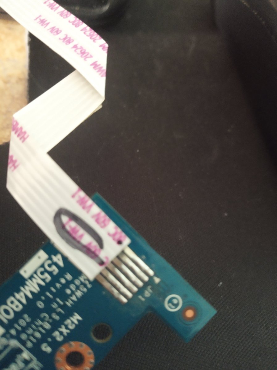

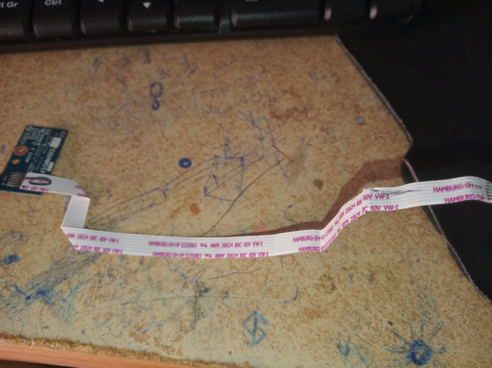

xaritakia Δημοσ. 10 Μαρτίου 2021 Δημοσ. 10 Μαρτίου 2021 Καλησπέρα σε οποιον παρακολουθεί, Έχει κανείς ιδέα απο καλώδια τύπου ribbon, για το τσιπάκι που δίνει ρεύμα στο laptop? Power boards λεγονται και απο ότι μου φαίνεται πρεπει να αντικαταστίσω το δικό μου. Το λαπτοπ μου δεν ανοιγει και κατα πασα πιθανοτητα εχει να κανει με τις επαφες του ribbon cable, δεν κανουν σωστή επαφή Μου εχει σπασει αυτο το μπλε διαφανες πλαστικο που εχουν αυτα τα καλωδια, και τελος παντων δεν κουμπωνε καλα. Για κατι μηνες την εβγαλα με μονωτικη ταινια... Είναι ανάγκη να πάρω αυτό που ταιριάζει στο δικό μου λάπτοπ?(αναλογο series) Ρωταω επειδη μου φαινεται εφικτό να παρει ρεύμα και απο διαφορεικό board, μιας και δεν βρισκω στην ελλάδα το board που αντιστοιχει στο series του λαπτοπ μου. Laptop: Acer series E5-572g
coolerman Δημοσ. 10 Μαρτίου 2021 Δημοσ. 10 Μαρτίου 2021 (επεξεργασμένο) Ανέβασε φωτό. Πόσες επαφές(contact) έχει; και το διάκενο μεταξύ από τα πιν(pitch νομίζω το αναφέρουν) Επεξ/σία 10 Μαρτίου 2021 από coolerman 1
xaritakia Δημοσ. 18 Μαρτίου 2021 Μέλος Δημοσ. 18 Μαρτίου 2021 (επεξεργασμένο) Στις 10/3/2021 στις 11:36 ΜΜ, coolerman είπε Ανέβασε φωτό. Πόσες επαφές(contact) έχει; και το διάκενο μεταξύ από τα πιν(pitch νομίζω το αναφέρουν) Εχει 6 "αγωγούς" μεσα στο ribbon cable... Αν παρω οποιοδήποτε με 6 contacts θα μου κανει? Το original πρεπει να ειναι το LS1 B1 απο ebay Επεξ/σία 18 Μαρτίου 2021 από xaritakia
coolerman Δημοσ. 18 Μαρτίου 2021 Δημοσ. 18 Μαρτίου 2021 4 λεπτά πριν, xaritakia είπε Εχει 6 "αγωγούς" μεσα στο ribbon cable... Αν παρω οποιοδήποτε με 6 contacts θα μου κανει? Το original πρεπει να ειναι το LS1 B1 όχι δεν είναι όλα ίδια. θέλεις μήκος,6 πιν(το έχουμε αυτό) διάκενο μεταξύ τους(0.5 το πιθανότερο)καθώς και την "υποδοχή/απόληξη" που κουμπώνουν στο ribbon jack αυτό π.χ έχουν υποδοχή απο την ίδια πλευρά(forward direction) (υπάρχουν και καποια με αντίθετη υποδοχή reverse direction) 1
xaritakia Δημοσ. 18 Μαρτίου 2021 Μέλος Δημοσ. 18 Μαρτίου 2021 (επεξεργασμένο) 4 ώρες πριν, coolerman είπε όχι δεν είναι όλα ίδια. θέλεις μήκος,6 πιν(το έχουμε αυτό) διάκενο μεταξύ τους(0.5 το πιθανότερο)καθώς και την "υποδοχή/απόληξη" που κουμπώνουν στο ribbon jack αυτό π.χ έχουν υποδοχή απο την ίδια πλευρά(forward direction) (υπάρχουν και καποια με αντίθετη υποδοχή reverse direction) Αρχικα ευχαριστω για τις απαντησεις σου. Δεν θελω να αλλαξω το ribbon cable ετσι, δεν μπορω να κανω soldering. Θελω να παρω ολοκληρo το chip. Oσο για το forward και το reverse, το δικο μου το κοβω forward direction. αυτο πχ θα μου κανει? Ας ειναι το κουμπακι σε διαφορετικη θεση θα βρω ακρη... Επεξ/σία 18 Μαρτίου 2021 από xaritakia
coolerman Δημοσ. 18 Μαρτίου 2021 Δημοσ. 18 Μαρτίου 2021 (επεξεργασμένο) 7 euro απο ebay https://www.ebay.com/sch/i.html?_from=R40&_nkw=Ls-b161p&_sacat=0&_sop=15&_blrs=recall_filtering Επεξ/σία 18 Μαρτίου 2021 από coolerman 1
xaritakia Δημοσ. 18 Μαρτίου 2021 Μέλος Δημοσ. 18 Μαρτίου 2021 15 λεπτά πριν, coolerman είπε 7 euro απο ebay https://www.ebay.com/sch/i.html?_from=R40&_nkw=Ls-b161p&_sacat=0&_sop=15&_blrs=recall_filtering ναι το προβλημα μου ειναι οτι δεν θελω να περιμενω τοσο πολυ... Γιαυτο και θελω απο ελλαδα να μην εχω και θεματα με το τελωνιο γιατι δεν ξερω πως παει πλεον...
coolerman Δημοσ. 18 Μαρτίου 2021 Δημοσ. 18 Μαρτίου 2021 Δεν υπάρχει τελωνείο μέχρι 22ε απο τρίτες χώρες...υπάρχει ισπανία διαθέσιμο
