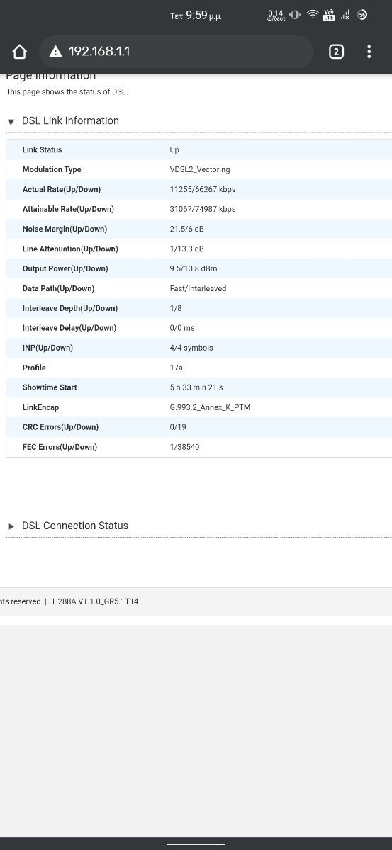

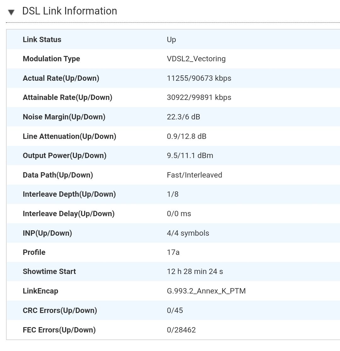

LIGHT1NG Δημοσ. 7 Μαρτίου 2021 Δημοσ. 7 Μαρτίου 2021 καλησπέρα στο φόρουμ όπου θα έχετε διαβάσει και σε διάφορα νήματα είχα κάποια θέματα με την χαμηλή ταχύτητα σε βονταφον και έτσι πήγα στην νοβα που ήξερα βέβαια ότι θα έχω τις ίδιες ταχύτητες αλλά ήταν χαμηλότερη η τιμή οπότε βόλεψε.. πως εχθές αφαίρεσα τελείως από την γραμμή την δεύτερη πρίζα και από 60-65 mbps που κλειδωνε τώρα φτάνει τα 90... Τώρα μπήκα στην σκέψει να αλλάξω το καλώδιο από τον κατανεμητη για να βάλω μια καινούρια πρίζα υπάρχει κάποια ιδέα για ποιο καλώδιο να επιλέξω? πάντως τέτοια αλλαγή με την αφαίρεση τις δεύτερης πρίζας δεν περίμενα..

LIGHT1NG Δημοσ. 7 Μαρτίου 2021 Μέλος Δημοσ. 7 Μαρτίου 2021 @Kozanitis1 επειδή μάλλον κάτι δεν διάβασες και όπως είπα έχω απαντήσει και σε άλλα νήματα του φόρουμ εδώ είναι οι μετρήσεις ρουτερ χωρίς να πειράξω τίποτα στα καλώδια. αφού αφαίρεσα την διακλάδωση που υπήρχε στο σαλόνι πήγε στα 90 mbps, επίσης τα καλώδια που είναι στις πρίζες από όσο κατάλαβα είναι αρκετά παλιά μιλάμε έχει απλά ένα μπλε και ένα κόκκινο και η πρίζα δεν έχει κάποιο πυκνωτή απλά είναι με καλώδια που σφίγγει τα καλώδια από τον κατανεμητη και έλεγα να περάσω εξωτερικό καλώδιο νέο από τον κατανεμητη στο δωμάτιο απλά δεν ξέρω πιο καλώδιο να επιλέξω
