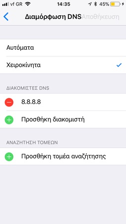

Elenipapad Δημοσ. 7 Μαρτίου 2021 Μέλος Δημοσ. 7 Μαρτίου 2021 Στις 6/3/2021 στις 12:58 ΜΜ, aces είπε https://www.howtogeek.com/261701/how-to-change-the-dns-server-on-your-ios-device/ https://iphonemaniac-gr5.webnode.gr/l/pos-na-allaxete-to-dns-server-sto-iphone/ θελει διαβασμα αρχικα αν δεν εισαι σιγουρη καλυτερα δοκιμασε τα πιο ευκολα αρχικα & βλεπουμε ειτε α) ενα reset του τηλεφωνου (μεσα απο τις ρυθμισεις) κ επαναφορα με iCloud αφου εχεις κανει προσφατο backup. β) να κανεις delete μόνο την συγκεκριμενη εφαρμογη κ μετα παλι εκ νεου εγκατασταση μηπως στρωσει......(αφου οι υπολοιπες εφαρμογες τρεχουν κανονικα) Καλησπέρα. Προσπαθώ να αλλάξω dns. Πρέπει να διαγράψω τα προηγούμενα που μου βγάζει και να βάλω αυτό που θέλω ; Διότι μου δείχνει 2-3
aces Δημοσ. 8 Μαρτίου 2021 Δημοσ. 8 Μαρτίου 2021 (επεξεργασμένο) 15 ώρες πριν, Elenipapad είπε Καλησπέρα. Προσπαθώ να αλλάξω dns. Πρέπει να διαγράψω τα προηγούμενα που μου βγάζει και να βάλω αυτό που θέλω ; Διότι μου δείχνει 2-3 Σύμφωνα με αυτά που αναφέρουν κ από όσο θυμάμαι γιατί έχω καιρό να τα ξανάπειράξω ναι σβήνεις το υπάρχον με το κόκκινο εικονίδιο - πιο πάνω στο γράφουν κ τα λινκς που έχει οδηγίες ναι πατάς κ δοκιμάζεις της google dns είναι αυτό με τα 8αρια αφού έχεις επιλέξει manual (χειροκίνητα ) επιλογή πιο πριν Google Public DNS IP addresses The Google Public DNS IP addresses (IPv4) are as follows: 8.8.8.8 8.8.4.4 The Google Public DNS IPv6 addresses are as follows: 2001:4860:4860::8888 2001:4860:4860::8844 You can use either address as your primary or secondary DNS server. https://developers.google.com/speed/public-dns Try it out Configure your network settings to use the IP addresses 8.8.8.8 and 8.8.4.4 as your DNS servers. Αναφορά σε κείμενο Next, tap the “Manual” option at the top of the screen, and then tap the red minus sign icons to the left of the automatically configured DNS servers to remove them from the list. Eπιλέγουμε 'Χειροκίνητα',σβήνουμε το προυπάρχον διακομιστή και βάζουμε τον επιθυμητό, στο συγκεκριμένο παράδειγμα έβαλα 8.8.8.8. Είναι Της google 4. 4. Eπιλέγουμε 'Χειροκίνητα',σβήνουμε το προυπάρχον διακομιστή και βάζουμε τον επιθυμητό, στο Επεξ/σία 8 Μαρτίου 2021 από aces
Elenipapad Δημοσ. 8 Μαρτίου 2021 Μέλος Δημοσ. 8 Μαρτίου 2021 21 ώρες πριν, Elenipapad είπε Καλησπέρα. Προσπαθώ να αλλάξω dns. Πρέπει να διαγράψω τα προηγούμενα που μου βγάζει και να βάλω αυτό που θέλω ; Διότι μου δείχνει 2-3 Γράφω και της google και το open dns; Η ένα από οκά αυτα;
aces Δημοσ. 8 Μαρτίου 2021 Δημοσ. 8 Μαρτίου 2021 (επεξεργασμένο) 2 ώρες πριν, Elenipapad είπε Γράφω και της google και το open dns; Η ένα από οκά αυτα; Δοκίμασε ένα από αυτά (της google βάζουν όσοι την αλλάζουν κ στα βίντεο 8.8.8.8 ή 8.8.4.4) αρχικα δες αν συνδέεται κάπου αν κάνει connect αλλιώς αν δεν δουλεύει τιποτα υπάρχει κ η επιλογή του reset επαναφορά ως εσχάτη λύση μέσα από τις ρυθμίσεις συσκευής Αναφορά σε κείμενο If your current DNS server just isn’t working well and you want something better, Google Public DNS (IP addresses 8.8.8.8 and 8.8.4.4) and OpenDNS (IP addresses 208.67.222.222 and 208.67.220.220) are some commonly recommended DNS servers we like. Επεξ/σία 8 Μαρτίου 2021 από aces
Elenipapad Δημοσ. 8 Μαρτίου 2021 Μέλος Δημοσ. 8 Μαρτίου 2021 1 ώρα πριν, aces είπε Δοκίμασε ένα από αυτά (της google βάζουν όσοι την αλλάζουν κ στα βίντεο 8.8.8.8 ή 8.8.4.4) αρχικα δες αν συνδέεται κάπου αν κάνει connect αλλιώς αν δεν δουλεύει τιποτα υπάρχει κ η επιλογή του reset επαναφορά ως εσχάτη λύση μέσα από τις ρυθμίσεις συσκευής Έχω κάνει και reset δε βοηθάει τίποτα. Εξακολουθεί να έχει το ίδιο πρόβλημα
