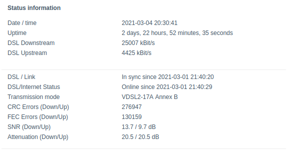

christos1233 Δημοσ. 4 Μαρτίου 2021 Δημοσ. 4 Μαρτίου 2021 Καλησπέρα παιδιά εχώ εδω και κάποιες μέρες που ξαφνικά πέφτει η σύνδεση μου όπου και να μπαίνω δηλαδή δεν αποσυνδέεται το WIFI αλλά ας πούμε οτι είμαι στο Instagram απο το κινητό και ξαφνικά σταματάει να φορτώνει σελίδες και αν κλείσω το WIFI και το ανοίξω ξανά όλα καλά για λίγο μεχρί να κάνει πάλι το ίδιο,επίσης εχω προβλημα και στο XBOX σε πολλα προγραμματα και παιχνιδια μου πετάει μηνυμα οτι δεν εχω σύνδεση....κάπου εδω να ενημερώσω οτι έχω πολλά CRC errors τα οποία δεν ξέρω ακριβώς τι είναι για αυτό θελώ και τα φώτα σας! Αναλυτικά το status
DanielRGr Δημοσ. 4 Μαρτίου 2021 Δημοσ. 4 Μαρτίου 2021 1 hour ago, christos1233 said: Καλησπέρα παιδιά εχώ εδω και κάποιες μέρες που ξαφνικά πέφτει η σύνδεση μου όπου και να μπαίνω δηλαδή δεν αποσυνδέεται το WIFI αλλά ας πούμε οτι είμαι στο Instagram απο το κινητό και ξαφνικά σταματάει να φορτώνει σελίδες και αν κλείσω το WIFI και το ανοίξω ξανά όλα καλά για λίγο μεχρί να κάνει πάλι το ίδιο,επίσης εχω προβλημα και στο XBOX σε πολλα προγραμματα και παιχνιδια μου πετάει μηνυμα οτι δεν εχω σύνδεση....κάπου εδω να ενημερώσω οτι έχω πολλά CRC errors τα οποία δεν ξέρω ακριβώς τι είναι για αυτό θελώ και τα φώτα σας! Αναλυτικά το status Εχεις σιγουρο θεμα με τη συνδεσμολογια. Για αρχη σιγουρεψε οτι το μοντεμ βρισκεται στο πρωτο πριζακι του διαμερισματος και υστερα ελεγξε την εσωτερικη καλωδιωση τοσο του διαμερισματος αλλα και του καλωδιου που ερχεται απο τον κατανεμητη που βρισκεται στο υπογειο. 1

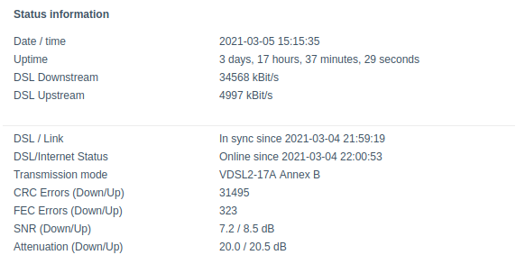

christos1233 Δημοσ. 5 Μαρτίου 2021 Μέλος Δημοσ. 5 Μαρτίου 2021 (επεξεργασμένο) 17 ώρες πριν, DanielRGr είπε Εχεις σιγουρο θεμα με τη συνδεσμολογια. Για αρχη σιγουρεψε οτι το μοντεμ βρισκεται στο πρωτο πριζακι του διαμερισματος και υστερα ελεγξε την εσωτερικη καλωδιωση τοσο του διαμερισματος αλλα και του καλωδιου που ερχεται απο τον κατανεμητη που βρισκεται στο υπογειο. Πήρα αμέσως τηλέφωνο στην εταιρεία χθές μου ήρθε μήνυμα οτι θα στείλουνε τεχνικό μετά απο λίγο ήρθε ξανά μήνυμα οτι εχει λυθεί το πρόβλημα και ξαφνικά τα errors έχουνε πέσει σε αυτούς τους αριθμούς...Ακόμα δεν εχω παρατηρήσει αν με την σύνδεση ειναι ολα ενταξει στης συσκευές μου αλλα τα errors πέσανε κατά πολύ! EDIT:Μόλις έκανα επανεκκίνηση το router και σχεδόν μηδένισαν τα errors 15 crc 0 fec οπότε φαντάζομαι ήταν δικό τους το πρόβλημα! Επεξ/σία 5 Μαρτίου 2021 από christos1233
DanielRGr Δημοσ. 5 Μαρτίου 2021 Δημοσ. 5 Μαρτίου 2021 55 minutes ago, christos1233 said: Πήρα αμέσως τηλέφωνο στην εταιρεία χθές μου ήρθε μήνυμα οτι θα στείλουνε τεχνικό μετά απο λίγο ήρθε ξανά μήνυμα οτι εχει λυθεί το πρόβλημα και ξαφνικά τα errors έχουνε πέσει σε αυτούς τους αριθμούς...Ακόμα δεν εχω παρατηρήσει αν με την σύνδεση ειναι ολα ενταξει στης συσκευές μου αλλα τα errors πέσανε κατά πολύ! EDIT:Μόλις έκανα επανεκκίνηση το router και σχεδόν μηδένισαν τα errors 15 crc 0 fec οπότε φαντάζομαι ήταν δικό τους το πρόβλημα! Τα errors στη screenshot ειναι αρκετα, το SNR σου επεσε 6.5 db down και 1.2 db up ενω ταυτοχρονα η εξασθενιση εχει παραμεινει σταθερη. Θα σου προτεινα να το κοιταξεις.

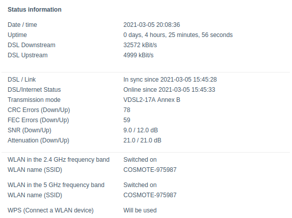

christos1233 Δημοσ. 5 Μαρτίου 2021 Μέλος Δημοσ. 5 Μαρτίου 2021 3 ώρες πριν, DanielRGr είπε Τα errors στη screenshot ειναι αρκετα, το SNR σου επεσε 6.5 db down και 1.2 db up ενω ταυτοχρονα η εξασθενιση εχει παραμεινει σταθερη. Θα σου προτεινα να το κοιταξεις. Τώρα μετά απο κάποιες ενέργειες που κάνανε απο εκεί είναι έτσι
chios Δημοσ. 5 Μαρτίου 2021 Δημοσ. 5 Μαρτίου 2021 Εσύ τι ενέργειες έκανες με την εσωτερική σου καλωδιοση; Έκανες αυτά που είπε ο φίλος παραπάνω; 1
christos1233 Δημοσ. 6 Μαρτίου 2021 Μέλος Δημοσ. 6 Μαρτίου 2021 6 ώρες πριν, chios είπε Εσύ τι ενέργειες έκανες με την εσωτερική σου καλωδιοση; Έκανες αυτά που είπε ο φίλος παραπάνω; Εγω δεν έκανα απολυτώς τίποτα η cosmote έκανε απο εκέι ουτε καν ήρθανε εδω και ξαφνικά έφτιαξε οπότε δεν ισχύει οτι είναι θέμα καλωδίοσης μάλλον!
