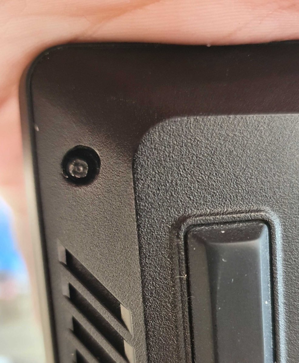

AlexGr3 Δημοσ. 4 Μαρτίου 2021 Δημοσ. 4 Μαρτίου 2021 Καλησπέρα σας, Προσπάθησα να ανοίξω το λάπτοπ για να δω κάτι αλλά συνειδητοποίησα πως μία βίδα είχε χαλάσει και κατέληξα να την χαλάσω ακόμη παραπάνω προσπαθώντας να την φτιάξω. Έχω δοκιμάσει το κόλπο με το λάστιχο αλλά τελικά τρύπησε το λάστιχο. Διάβασα για κάποια εργαλεία (εξωλκείς) που ίσως κάνουν δουλειά αλλά οι απόψεις διίστανται. Επίσης δεν έχω δοκιμάσει το κόλπο που κολλάς ένα παξιμάδι επάνω και την βγάζεις έτσι γιατί δεν ξέρω με τι κόλλα να το κολλήσω ώστε να μην γίνει κάποια άλλη ζημιά. Έχετε κάτι να προτείνετε που να είναι δοκιμασμένο και να δουλεύει; Ευχαριστώ εκ των προτέρων.
ss13 Δημοσ. 4 Μαρτίου 2021 Δημοσ. 4 Μαρτίου 2021 Πρώτον , δώσε μας φωτογραφία για το που είναι η βιδα στο Laptop 😎 1
shodan Δημοσ. 4 Μαρτίου 2021 Δημοσ. 4 Μαρτίου 2021 Εγώ πάντως σε παρόμοιες περιπτώσεις χρησιμοποιώ ένα πολύ λεπτό τρυπανάκι σε ένα δραπανοκατσάβιδο μπαταρίας και πολλές φορές ξεβιδώνει η βίδα. Εννοείται το έχω σε χαμηλή ταχύτητα και με πολύ προσοχή. Αν επιμένει να μην ξεδιδώνει όσο το τρυπάνι κάνει δουλειά στην ουσία θα κοπεί το κεφάλι της βίδας όποτε πάλι θα γίνει η δουλειά. Το παραπάνω αν μιλάμε για βίδα που είναι στο σασί του υπολογιστή.

AlexGr3 Δημοσ. 5 Μαρτίου 2021 Μέλος Δημοσ. 5 Μαρτίου 2021 Καλημέρα και συγγνώμη για την αργοπορημένη απάντηση. 16 ώρες πριν, ss13 είπε Πρώτον , δώσε μας φωτογραφία για το που είναι η βιδα στο Laptop 😎 Η βίδα είναι στο σασί όπως φαίνεται στην φώτο. 14 ώρες πριν, shodan είπε Εγώ πάντως σε παρόμοιες περιπτώσεις χρησιμοποιώ ένα πολύ λεπτό τρυπανάκι σε ένα δραπανοκατσάβιδο μπαταρίας και πολλές φορές ξεβιδώνει η βίδα. Εννοείται το έχω σε χαμηλή ταχύτητα και με πολύ προσοχή. Αν επιμένει να μην ξεδιδώνει όσο το τρυπάνι κάνει δουλειά στην ουσία θα κοπεί το κεφάλι της βίδας όποτε πάλι θα γίνει η δουλειά. Το παραπάνω αν μιλάμε για βίδα που είναι στο σασί του υπολογιστή. Δεν ξέρω αν θέλω να ρισκάρω κάτι τέτοιο.
Ukforthemoment Δημοσ. 5 Μαρτίου 2021 Δημοσ. 5 Μαρτίου 2021 Εχεις φαει το κεφάλι της βίδας.Ισιο κατσαβίδι που θα το πιέζεις προς τα κάτω μπας και πιάσει και αρχίσει να γυρνάει.
ss13 Δημοσ. 5 Μαρτίου 2021 Δημοσ. 5 Μαρτίου 2021 Διάβασε αυτό https://www.thelab.gr/forums/topic/182836-αφαιρεση-βιδας-με-χαλασμενο-κεφαλι-απο-backcover-laptop/ μάλλον χρειάζεσαι κάτι τέτοιο https://www.ebay.co.uk/sch/i.html?_from=R40&_nkw=22x+Damaged+Screw+Extractor+Remover+Broken+Bolt+Easy+Out+Stripped+Drill+Bits&_sacat=0&rt=nc&LH_FS=1 εάν δεν βρεις τις κοινές λύσεις 😎
AlexGr3 Δημοσ. 5 Μαρτίου 2021 Μέλος Δημοσ. 5 Μαρτίου 2021 34 λεπτά πριν, ss13 είπε Διάβασε αυτό https://www.thelab.gr/forums/topic/182836-αφαιρεση-βιδας-με-χαλασμενο-κεφαλι-απο-backcover-laptop/ μάλλον χρειάζεσαι κάτι τέτοιο https://www.ebay.co.uk/sch/i.html?_from=R40&_nkw=22x+Damaged+Screw+Extractor+Remover+Broken+Bolt+Easy+Out+Stripped+Drill+Bits&_sacat=0&rt=nc&LH_FS=1 εάν δεν βρεις τις κοινές λύσεις 😎 Ναι και εγώ δεν βλέπω άλλη λύση. Ίσως πεταχτώ και σε έναν τεχνικό στην γειτονιά μήπως μπορεί αυτός να βοηθήσει
mphxths Δημοσ. 5 Μαρτίου 2021 Δημοσ. 5 Μαρτίου 2021 (επεξεργασμένο) Εχω φαει ηττες με βιδες , απιστευτου βαθμου. Την συγκεκριμενη οπως την βλεπω , εκτος απο εξειδικευμενα εργαλεια που λινκαρε ο ss13 , θα δοκιμαζα τα εξης : 1. Λεπτη πενσα , μυτοτσιμπιδο , ωστε να μπορει να πιασει την βιδα "απεξω" , μπας και μπορεσει να την γυρισει. 2. Με καποιον τροπο να κανεις 2 αντιδιαμετρικες εγκοπες στην περιμετρο και ενα σχετικα μεγαλο "ισιο" κατσαβιδι να πιαστει στις εγκοπες αυτες και να την γυρισει... Γενικως "χαλασμενες" βιδες , ειναι μαλακια φαση Επεξ/σία 5 Μαρτίου 2021 από mphxths
