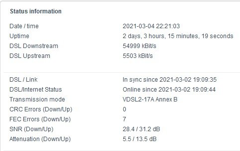

chios Δημοσ. 4 Μαρτίου 2021 Δημοσ. 4 Μαρτίου 2021 @SabotazNicΑν είσαι σε 50αρα δεν είσαι καλά δες τη δική μου για να καταλάβεις.
Kozanitis1 Δημοσ. 4 Μαρτίου 2021 Δημοσ. 4 Μαρτίου 2021 (επεξεργασμένο) @SabotazNic φαίνεται πως είσαι σε fastpath Θα σου πρότεινα να καλέσεις την τεχνική υποστήριξη (13788) και να ζητήσεις αλλαγή του προφίλ της γραμμής σου από fastpath σε interleaved Απομακρυσμενα κάνουν την αλλαγή σε 1 λεπτό.. λογικά θα πας 45+ Επεξ/σία 4 Μαρτίου 2021 από Kozanitis1
SabotazNic Δημοσ. 4 Μαρτίου 2021 Μέλος Δημοσ. 4 Μαρτίου 2021 Στις 4/3/2021 στις 8:24 ΜΜ, chios είπε @SabotazNicΑν είσαι σε 50αρα δεν είσαι καλά δες τη δική μου για να καταλάβεις. Δεν βλεπω διαφορες. Προφανως αν η περιοχη σου εχει καλωδιωση για vdsl50, θα πιανεις τοσο. Ισα ισα εχεις και καποια fec errors Στις 4/3/2021 στις 8:45 ΜΜ, Kozanitis1 είπε @SabotazNic φαίνεται πως είσαι σε fastpath Θα σου πρότεινα να καλέσεις την τεχνική υποστήριξη (13788) και να ζητήσεις αλλαγή του προφίλ της γραμμής σου από fastpath σε interleaved Απομακρυσμενα κάνουν την αλλαγή σε 1 λεπτό.. λογικά θα πας 45+ Η περιοχη δεν σηκωνει παραπανω, οπως προ ειπα. Με ενδιαφερει το ping, οποτε θελω το fast.
chios Δημοσ. 4 Μαρτίου 2021 Δημοσ. 4 Μαρτίου 2021 Δεν έχω κανένα πρόβλημα στην γραμμή ούτε αποσύνδεση, αν δεν κάνω εγώ επανεκκίνηση στο ρουτερ μένει μέρες χωρίς αποσύνδεση, επίσης κατεβάζω με 5.5mbps σταθερά.
