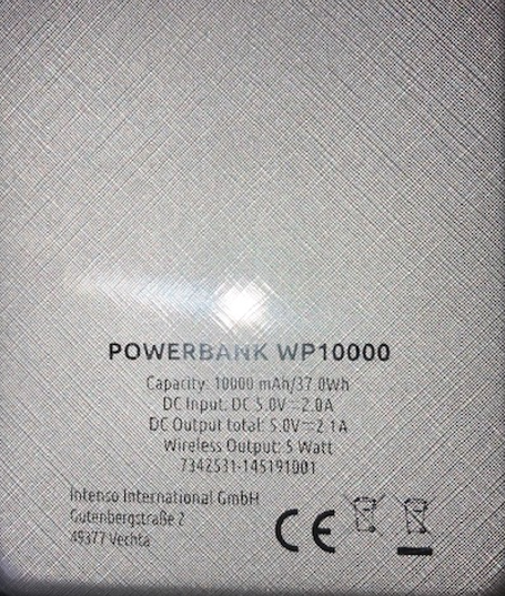

Επισκέπτης Δημοσ. 4 Μαρτίου 2021 Δημοσ. 4 Μαρτίου 2021 5 λεπτά πριν, k_dinos είπε Έκρηξη όχι, απλώς το κινητό μπορεί να μην αξιοποιεί στο έπακρο το powerbank ή το πιο πιθανό το powerbank να μην είναι αρκετό για αυτά που ζητάει το κινητό. Τα V και τα Α είναι η τάση και η ένταση του ρεύματος (Volt, Ampere), το γινόμενό τους είναι τα W που λέμε ότι βγάζει ο φορτιστής. Ο κλασικός γρήγορος φορτιστής που λέγαμε παλιά είναι 2A*5V = 10W Οι σύγχρονοι ταχυφορτιστές υποστηρίζουν τα 10W αλλά αν το σηκώνει το κινητό στέλνουν και 9V*1,67A = 15W Ανεβαίνοντας, υπάρχουν φορτιστές με 25W, 45W, 55w και ακόμα παραπάνω. Για να μην σε μπερδεύω, δες τι γράφει πάνω το powerbank και τι γράφει ο φορτιστής. Έχουν ξεχωριστή ένδειξη για Input και Output σε ευχαριστω πολυ για την απαντηση. προσπαθησα να βγαλω φωτογραφια το powerbank ολες βγαινανε θολες. μπορεις να δεις λιγο αν ειναι ενταξει
mphxths Δημοσ. 4 Μαρτίου 2021 Δημοσ. 4 Μαρτίου 2021 (επεξεργασμένο) @Makatsoras Wireless output -> 5w ... που σημαινει το βαζεις για φορτιση σημερα , και το παιρνεις αυριο Επεξ/σία 4 Μαρτίου 2021 από mphxths
k_dinos Δημοσ. 4 Μαρτίου 2021 Δημοσ. 4 Μαρτίου 2021 1 ώρα πριν, Makatsoras είπε σε ευχαριστω πολυ για την απαντηση. προσπαθησα να βγαλω φωτογραφια το powerbank ολες βγαινανε θολες. μπορεις να δεις λιγο αν ειναι ενταξει μια χαρά, απλός και ωραίος φορτιστής. Η ασύρματη φόρτιση είναι 5W, η κανονική περίπου 10W. Θα δεις ότι με ασύρματη φόρτιση θα είναι πιο αργό σε σχέση με την κανονική. Για τη ακρίβεια, θα θέλει την 2πλασια ώρα
