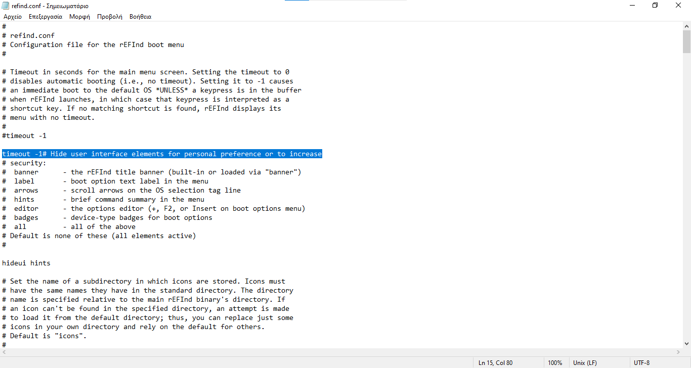

Αν δεν έχουμε 2ο δίσκο με λειτουργικό και δεν θέλουμε όταν ανοίγουμε τον υπολογιστή να περιμένουμε τα 5 δεύτερα για να κάνει boot αλλά θέλουμε να μπαίνει κατευθείαν, πηγαίνουμε στο στικάκι, φάκελο EFI=>Boot=> refind.conf, ανοίγουμε το αρχείο με το σημειωματάριο και κάπου στη μέση της οθόνης αναφέρει ΄΄ timeout 5# Hide user interface elements for personal preference or to increase΄΄ σβήνουμε το ΄΄5΄΄ και γράφουμε ΄΄-1΄΄, κάνουμε αποθήκευση και κλείνουμε το έγγραφο.
Spoiler
  Απόκρυψη περιεχομένων

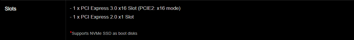

Στις 3/3/2021 στις 11:36 ΠΜ, Nik1239 είπε
μια asrock h310
Αν και έχει κάπου 15 μοντέλα, σε όλα βλέπω ότι έχει PCI-e x1 Gen2, οπότε max ταχύτητα 500MB/s. Καλύτερα να προτιμηθεί κάποιος 2,5'' SATA SSD.

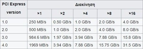

Για αυτό είχα μπερδευτεί γιατι κοιτούσα για ανταπτορα τοσο καιρο και δενμ εβλεπα (σχεδον) ποτε για PCI-e 2.0 x 16, ειναι x4 αυτο εννοεί ή κατι αλλο, κανει σιγουρα αυτός;
Windows 10 pro, ισως κανω clone αν μπορω να κανω boot απο αυτον, ή δεν ενδεικνυται;
Η δεύτερη 16αρα είναι PCI-E 2.0 x4 και άρα 2000GB/s max.

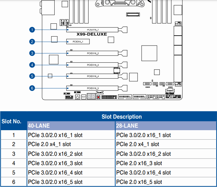

έχω μια Asus x99 deluxe  η μητρικη εχει θυρα nvme x4 αλλα μαζι ειχε και μια καρτα pci για nvme ποιο τροπο συνδεσης να προτιμησω??
ο επεξεργαστής μου 5820k έχει 28 pci lanes
Επεξ/σία από Runner25
3 ώρες πριν, Runner25 είπε
Θα αναφέρω μερικά πράγματα από αυτά που διάβασα.
Κατ' αρχήν, αναφέρει:
For a higher performance, do not install the HYPER M.2 x4 is when using a 28-LANE CPU
Πόσα lanes πιάνουν οι συσκευές που έχετε συνδεδεμένες στις PCIe θύρες;
Αν έχετε κάποια συσκευή συνδεδεμένη στη τελευταία (PCIEX16_5) τότε από x8 ταχύτητα που έτρεχε θα μοιραστεί το bandwidth και θα τρέχει σε x4.
The PCIe x16_5 shares bandwidth with M.2 x4. Triple PCIe 3.0/2.0 configuration is default set at x8/x8/x8. Adjust PCIEX16_5 Slot Bandwidth in BIOS.
Είτε βάλετε τη κάρτα είτε στην M.2 υποδοχή δεν έχει κάποια διαφορά.
