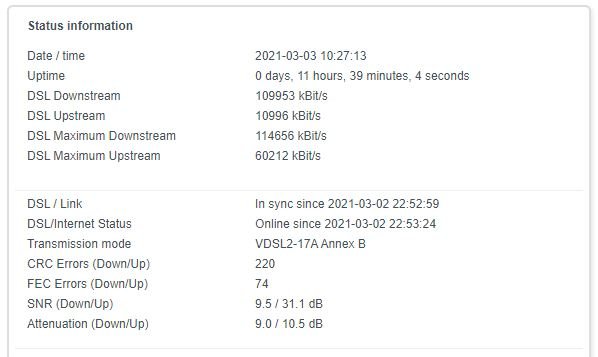

turbat0s Δημοσ. 3 Μαρτίου 2021 Δημοσ. 3 Μαρτίου 2021 (επεξεργασμένο) Ας παρέμβω και γώ και μιας και είμαι στην ίδια φάση. Αναβάθμισα από 50 σε 100 εδώ και μερικές μέρες. Είμαι ικανοποιημένος αλλά παρατηρώ σημαντική αύξηση των σφαλμάτων σε σχέση με πριν. Μάλλον φταίει η μονή πρίζα στον τοίχο που διαμοιράζει και στις υπόλοιπες. Επεξ/σία 3 Μαρτίου 2021 από turbat0s

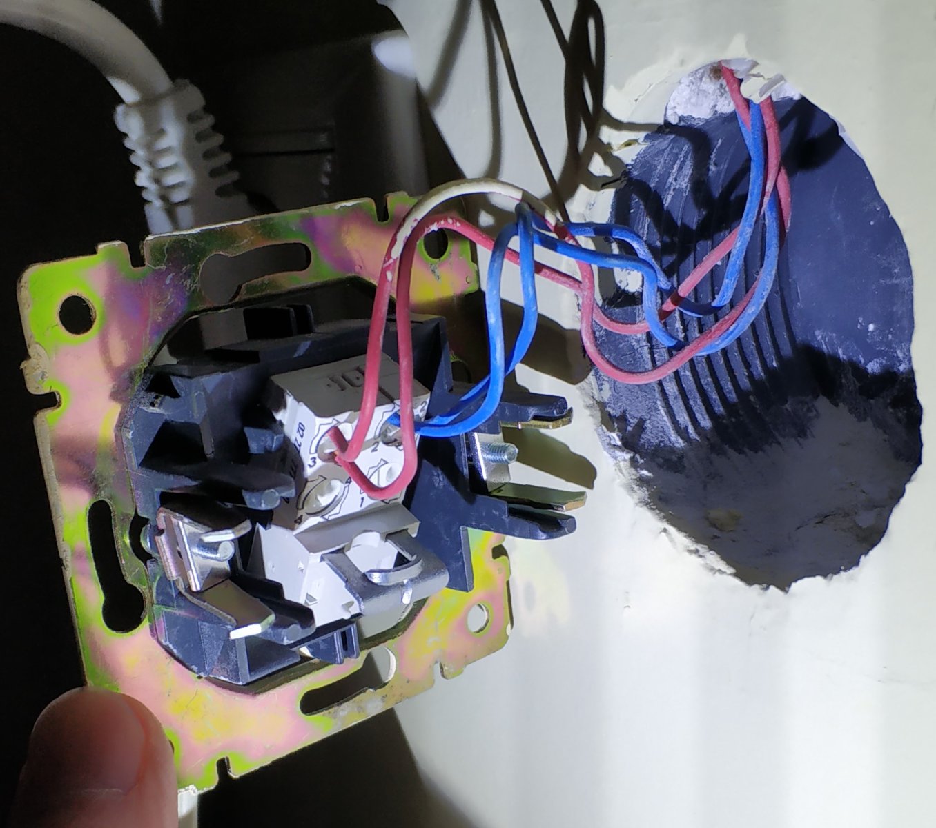

turbat0s Δημοσ. 3 Μαρτίου 2021 Δημοσ. 3 Μαρτίου 2021 (επεξεργασμένο) 1 ώρα πριν, Kozanitis1 είπε μπορείς να ανεβάσεις μια φωτογραφία, να δούμε μήπως είναι πολύ πιο εύκολο αν έχουν βάλει UTP.. Για ρίξε μια ματιά, αν θες. Αυτές είναι οι 2 πλησιέστερες, προς την είσοδο, πρίζες, από τις συνολικά 4. Ποιά είναι η κεντρική? Επεξ/σία 3 Μαρτίου 2021 από turbat0s
Kozanitis1 Δημοσ. 3 Μαρτίου 2021 Δημοσ. 3 Μαρτίου 2021 (επεξεργασμένο) Κατά πάσα πιθανότητα είναι η "πράσινη" αυτή μήπως έχει πάνω κάνα κυλινδράκι ή σαν "ελιές" ; Η 2η είναι καλύτερη ποιοτικά.. Καλώδια έχουν χρησιμοπιήσει ραζιμ Αν θέλεις στην 1η (πράσινη) για να το επιβεβαιώσουμε, κάνε δοκιμή με ένα ζεύγος μπλε-κόκκινο από τα δύο που έχει συνδεδεμένα, να δεις σε ποιο ζεύγος συγχρονίζει το ρούτερ, και κάνε μια δοκιμή στην κάτω να δεις αν συγχρονίζει το ρούτερ, ώστε να αποκλείσουμε το ενδεχόμενο κάποιας παραλληλίας.. Επεξ/σία 3 Μαρτίου 2021 από Kozanitis1
turbat0s Δημοσ. 3 Μαρτίου 2021 Δημοσ. 3 Μαρτίου 2021 16 λεπτά πριν, Kozanitis1 είπε Κατά πάσα πιθανότητα είναι η "πράσινη" αυτή μήπως έχει πάνω κάνα κυλινδράκι ή σαν "ελιές" ; Πράγματι η πράσινη είναι στο σαλόνι και έχει πάνω πυκνωτή που δεν φαίνεται στη φωτό. Αυτή πιστεύω είναι η κεντρική και σε αυτή είναι συνδεδεμένο το ρούτερ. Τώρα για δοκιμή... βλέπουμε!
Kozanitis1 Δημοσ. 3 Μαρτίου 2021 Δημοσ. 3 Μαρτίου 2021 Ο πυκνωτής είναι για προστασία, αλλά στο VDSL δημιουργεί προβλήματα και σφάλματα.. Έκανες έλεγχο να βρεις ποιο ζεύγος έρχεται το σήμα καθώς και ότι αφού έχεις μόνο ένα συνδεδεμένο στην κεντρική, όπου αλλού και να βάλεις το ρούτερ δε συγχρονίζει; (αφού είναι αποσυνδεδεμένο το ζεύγος που δίνει στις επόμενες) Θα χρειαστεί να προμηθευτείς μια διπλή RJ11 και να την εγκαταστήσεις σαν κεντρική, σαν 2η που έστειλες (μάρκας legrand) που τοποθετείς το καλώδιο στην εσοχή και το "κλειδώνεις" στρίβοντας δεξιόστροφα.. όπως και η 2η πρίζα που ανέβασες Δες και τη φωτό:

hasiotis_john Δημοσ. 6 Μαρτίου 2021 Δημοσ. 6 Μαρτίου 2021 (επεξεργασμένο) Στις 3/3/2021 στις 10:32 ΠΜ, turbat0s είπε Ας παρέμβω και γώ και μιας και είμαι στην ίδια φάση. Αναβάθμισα από 50 σε 100 εδώ και μερικές μέρες. Είμαι ικανοποιημένος αλλά παρατηρώ σημαντική αύξηση των σφαλμάτων σε σχέση με πριν. Μάλλον φταίει η μονή πρίζα στον τοίχο που διαμοιράζει και στις υπόλοιπες. Να ρωτήσω κάτι, μιας και εγώ από 50ρα πήγα σε οπτική 100ρα, όλα τα παραπάνω φαίνονται μηδέν. Μου είπε και ο Τεχνικός του ΟΤΕ τις προάλλες που μου την ενεργοποίησε πως δεν υπάρχει τρόπος να φαίνονται αυτά ούτε και να πάρω στα κεντρικά να δουν με πόσο συγχρονίζομαι. Εσένα πως και τα δείχνει? Σε online speed test βλέπω ότι όντως κατεβάζω με στα 100 και ανεβάζω με 10, αλλά μόνο εκεί μπορώ να το ελέγξω και όχι από το παραπάνω status! Επεξ/σία 6 Μαρτίου 2021 από hasiotis_john
