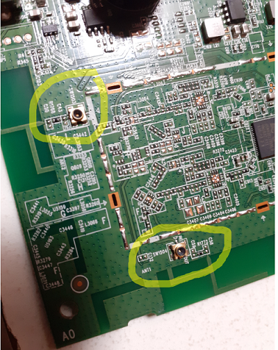

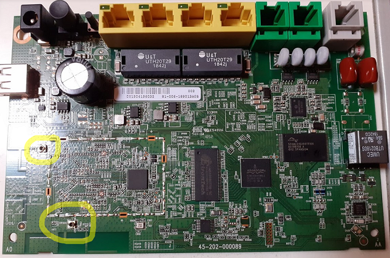

savvas712 Δημοσ. 2 Μαρτίου 2021 Δημοσ. 2 Μαρτίου 2021 (επεξεργασμένο) Καλησπέρα εχω ένα router της Wind στο οποίο αντιμετωπίζω πρόβλημα χαμηλού σήματος στο wi-fi τα παλιά ρούτερ το γνωρίζετε είχαν εξωτερικές κεραίες αυτά τα καινούργια δεν έχουνε κεραίες και μπήκα στον πειρασμό να το ανοίξω στην πλακέτα όπως θα δείτε , δεν γνωρίζω από ηλεκτρονικά αλλα έχει δύο clips στο κύκλωμα wi-fi ήθελα να ρωτήσω αν κάποιος είναι ειδικός και ξέρει να διαβάζει πλακέτα αυτά τα clips μπορούνε να μπούνε εξωτερικές κεραίες ? και αν ναι και στις δύο ή μόνο στη μία ? γιατί κάπου στο κάτω μερος του clip γράφει antena αν κάποιος γνωρίζει από πλακέτες ή μπορεί να διαβάσει πλακέτα και μπορεί να με κατατοπίσει θα είμαι ευγνώμων. και θα συνδεθεί με το ανάλογο βύσμα και καλώδιο printscreen http://prntscr.com/10bc94a Επεξ/σία 2 Μαρτίου 2021 από savvas712
chios Δημοσ. 2 Μαρτίου 2021 Δημοσ. 2 Μαρτίου 2021 αυτοί οι κονεκτορες (mhf-U.fl) είναι για να βάλεις εξωτερική κεραία. Αγοράζεις 2 από αυτά που έβαλες και με πατέντα τα βγάζεις έξω 1
savvas712 Δημοσ. 2 Μαρτίου 2021 Μέλος Δημοσ. 2 Μαρτίου 2021 18 λεπτά πριν, chios είπε αυτοί οι κονεκτορες (mhf-U.fl) είναι για να βάλεις εξωτερική κεραία. Αγοράζεις 2 από αυτά που έβαλες και με πατέντα τα βγάζεις έξω σε ευχαριστω παρα πολυ
