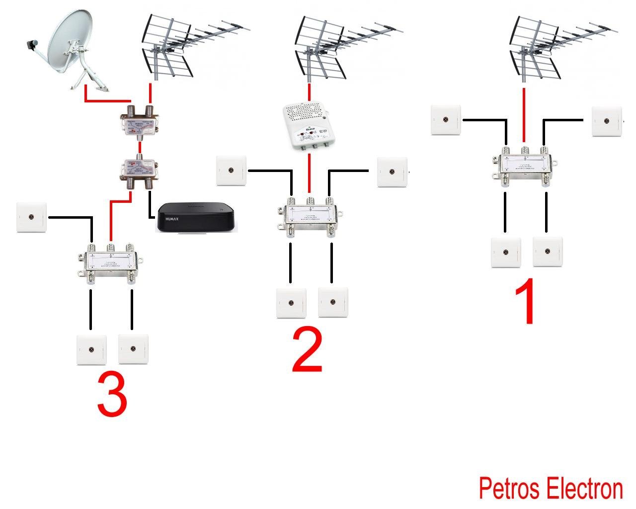

Petros Electron Δημοσ. 10 Μαΐου 2021 Δημοσ. 10 Μαΐου 2021 (επεξεργασμένο) Καλήμερα σου έκανα ένα σχεδιακι με 3 παραδείγματα. Περνάω στις επεξηγήσεις. 1) Κεραία TV σε 4 τερματικές πρίζες. Eγκ/ση με ένα splitter 1/4 και 4 τερματικές πρίζες TV. 2) Κεραία TV σε 4 τερματικές πρίζες. Eγκ/ση με κεντρικό ενισχυτή και ένα splitter 1/4 και 4 τερματικές πρίζες TV. Ο ενισχυτής μπορεί να είναι και ιστού αποτελούμενος από 2 κομμάτια. Ο ιστού προτείνεται όταν η κάθοδο της κεραίας είναι μεγάλη σε μετρά >10μ. 3) Κεραία TV σε 3 τερματικές πρίζες. Δορυφορικό στην ίδια κάθοδο με την γραμμή της κεραίας με την χρήση ΤV/SAT combiner. Σε αυτή την περίπτωση θα έχεις δορυφορικό σε μια πρίζα και επίγειο στις άλλες 3. Μπορεί να μπει και ενισχυτής κεντρικής αλλά όχι ιστού. Oι πρίζες είναι τερματικές εφόσον η καλωδίωση είναι αυτόνομη όπως αναφέρεις. Το αν θα μπει ενισχυτής η όχι εχει να κανει με την θεση της περιοχής σου και πόσο σήμα έρχεται απο τις κεραίες εκπομπής (αν έχεις οπτική επαφή με αυτές), και η συνολική απολαβή της κεραίας σου. Έχει "μικρές" και "μεγάλες" κεραίες. Οποτε με γνωμονα μια καλη κεραια (σε απολαβη) και αφαιροντας τη συνολικη απωλεια απο τα υπολοιπα (πριζες,καλωδιο,slpitter) θα δεις αν θα μπορει να "σηκωσει" σημα στις τηλεορασεις. Το καλο με την ψηφιακή τηλεόραση ειναι οτι πλεον ενας δεκτής θελει το μισο σχεδόν σήμα σε απολαβή σε σχεση με ενα αναλογικό σημα, πχ Πριν ήθελε απο 75dB/mV και πανω, ενω τώρα θελει απο 35-40 ανάλογα την ευαισθησία του DVB-T δέκτη. Καποιοι δεκτες παιζουν χωρις πρόβλημα και με σήματα της ταξης 25-30 με καλο MER, στην πράξη εχουμε δει οτι καλο θα ειναι να ειναι πανω απο 30-35. Σημαντικό ρόλο παίζει και το καλώδιο. Το καλώδιο είναι εξάρτημα της κεραίας και ενα "κακής ποιότητας" καλώδιο θα σου ρίξει το σήμα. Δυστυχώς πολλοι ηλεκτρολόγοι για να ριξουν τις τιμές της προσφοράς βαζουν χάλια καλώδια και απο εκει και περα μετα αρχίζουν τα προβλήματα. Είναι αλλο κεφάλαιο αυτο με τα καλώδια το οποιο δεν ειναι του παρόντος να αναφέρω τώρα. Οτι απορία εχεις ρωτάς. Στις 1/3/2021 στις 9:17 ΜΜ, Jos3ph είπε καλησπέρα , μπερδεύεις πολύ τα πράγματα. Υπάρχουν splitter με ρεύμα που μεταδίδουν το σήμα σε 2 ή 3 τηλεοράσεις χωρίς απώλεια , και βάζεις όσα θες. Έτσι λειτουργούν περίπου σε κάποια ξενοδοχεία. Για να μην μπερδεύουμε τον φιλο δεν ειναι splitter αυτα που αναφέρεις, αλλα ενισχυτές γραμμής με ενσωματωμένους διαχωριστές (splitter). Οτιδήποτε προσθέτουμε σε μια εγ/ση ακομα και ενα βύσμα, δημιουργεί απώλεια. Επέτρεψε μου να σου πω (καθότι πρώην εγ/της) οτι στα ξενοδοχεία υπάρχουν άλλου είδους εγκ/σεις οπως TV head end's και διαφορετική φιλοσοφία. Μην τα μπερδεύουμε λοιπόν. Ανάλογα πως θα είναι η καλωδίωση από τους ορόφους και τις τηλεοράσεις προς το κεντρικό σημείο, συνήθως την διαχωρίσουμε σε τύπου "δεντρό" η "αστέρα" θα παίξει και ρολο τι υλικά θα χρησιμοποιηθούν. Πχ υπάρχουν κατανεμητές (splitter) που ονομάζονται TAP και εχουν αλλο ρόλο και κάνουν διαφορετική δουλειά. Επεξ/σία 10 Μαΐου 2021 από Petros Electron 1
Jos3ph Δημοσ. 10 Μαΐου 2021 Δημοσ. 10 Μαΐου 2021 @Petros Electron η μονάδα dBmv είναι λογαριθμική κλίμακα , οπότε το διπλάσιο του 35 πρέπει να είναι περίπου 40 και το μισό του 70 γύρω στα 64 από ένα πίνακα που βρήκα σε μετατροπή σε Voltage , δεν είμαι απόλυτα σίγουρος. Πάντως είναι τεράστιο νούμερο το 70.
Petros Electron Δημοσ. 10 Μαΐου 2021 Δημοσ. 10 Μαΐου 2021 To 70 ειναι dB/mV Και οχι σκετο dB, και αναφέρομαι για αναλογικό σήμα και οχι για το ψηφιακο.
