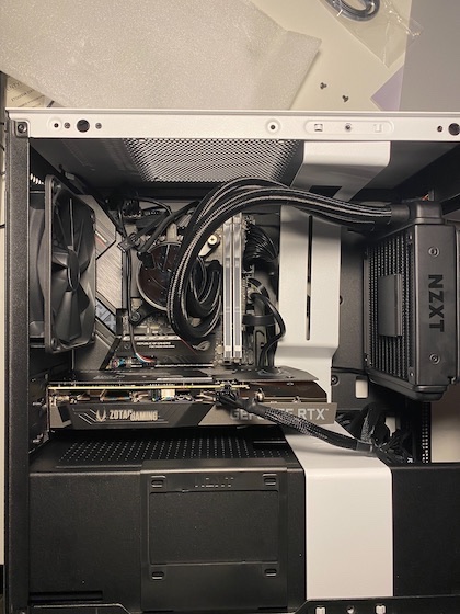

Moorer7 Δημοσ. 20 Μαρτίου 2021 Μέλος Δημοσ. 20 Μαρτίου 2021 30 λεπτά πριν, niko13 είπε Εχουν ενα κλιπσακι τα καλωδια πανω το πιεζεις να σε βοηθησει λιγο στο βγαλε.Ολα λογικα ειναι αυτα, μη μασας.. Σκεψου πως αυτο το καψιμο που τραβας τωρα οταν ειναι ετοιμο το pc θα γινει περηφανεια😁. Κανεις δεν τα εκανε ολα σωστα με τη μια για ονομα του θεου. Συνεχισε να δινεις πονο κ ρωτα εδω οτι δεν εισαι σιγουρος,ολα καλα θα πανε...cpu εβαλες αμασητος? cpu έβαλα νομίζω όλα καλα χάχα ....δες τώρα το καινούργιο σκάλωμα έχω τρία ανεμιστηρακια ένα top case ένα στο πίσω μέρος και ένα στην ψύχτρα πάνω το θέμα είναι ότι η θύρες είναι δυο τι κάνουμε ? να αφήσω δυο ανεμστηρακια ? 1
niko13 Δημοσ. 20 Μαρτίου 2021 Δημοσ. 20 Μαρτίου 2021 (επεξεργασμένο) 11 λεπτά πριν, Moorer7 είπε cpu έβαλα νομίζω όλα καλα χάχα ....δες τώρα το καινούργιο σκάλωμα έχω τρία ανεμιστηρακια ένα top case ένα στο πίσω μέρος και ένα στην ψύχτρα πάνω το θέμα είναι ότι η θύρες είναι δυο τι κάνουμε ? να αφήσω δυο ανεμστηρακια ? Μπορεις να δεις τετοιου τυπου spliter αν θες να βαζεις δυο fan σε ενα header https://www.e-shop.gr/phanteks-y-cable-for-4-pin-pwm-fan-p-PER.816219... Καλο θα ηταν να ειχες ενα να βαζει αερα κ ενα βγαζει.. Εχεις και την 3060 ετσι? Κουτακι ποιο? Επεξ/σία 20 Μαρτίου 2021 από niko13 2
Moorer7 Δημοσ. 20 Μαρτίου 2021 Μέλος Δημοσ. 20 Μαρτίου 2021 13 λεπτά πριν, niko13 είπε Μπορεις να δεις τετοιου τυπου spliter αν θες να βαζεις δυο fan σε ενα header https://www.e-shop.gr/phanteks-y-cable-for-4-pin-pwm-fan-p-PER.816219... Καλο θα ηταν να ειχες ενα να βαζει αερα κ ενα βγαζει.. Εχεις και την 3060 ετσι? Κουτακι ποιο? Nzxt h210 Κάτσε να βγάλω μια φωτογραφία να μου πεις την άποψη σου 1
niko13 Δημοσ. 20 Μαρτίου 2021 Δημοσ. 20 Μαρτίου 2021 (επεξεργασμένο) 6 λεπτά πριν, Moorer7 είπε Nzxt h210 Μπροστα δεν θα βαλεις κανενα να τραβαει οτι μπορει απο τις γρυλιες στο πλαι? H το aiο σου θα μπει μπροστα? Αν ναι φροντισε να το βαλεις στην πανω πανω θεση fan, ωστε το ψυγειο να ειναι πιο ψηλα απο το cpu block Επεξ/σία 20 Μαρτίου 2021 από niko13 1
Moorer7 Δημοσ. 20 Μαρτίου 2021 Μέλος Δημοσ. 20 Μαρτίου 2021 2 λεπτά πριν, niko13 είπε Μπροστα δεν θα βαλεις κανενα να τραβαει οτι μπορει απο τις γρυλιες στο πλαι? έχω βάλει ένα μπροστά με την ψυκτρα και ένα πίσω έβγαλα το πάνω για να μπορέσω να συνδέσω καλώδια ξέρεις πως μπορώ να ανεβάσω φωτογραφία γιατί είναι μεγάλο το μέγεθος
niko13 Δημοσ. 20 Μαρτίου 2021 Δημοσ. 20 Μαρτίου 2021 (επεξεργασμένο) 7 λεπτά πριν, Moorer7 είπε έχω βάλει ένα μπροστά με την ψυκτρα και ένα πίσω έβγαλα το πάνω για να μπορέσω να συνδέσω καλώδια ξέρεις πως μπορώ να ανεβάσω φωτογραφία γιατί είναι μεγάλο το μέγεθος Μια χαρα...👍Βαλε κανα app στο κινητο.. Εγω εχω το lit photo. Διαλεγεις μεγεθος να την κανεις οσο size θες τη φοτο. Σιγουρα θα υπαρχουν κ καλυτερα😁 Επεξ/σία 20 Μαρτίου 2021 από niko13 1
Moorer7 Δημοσ. 20 Μαρτίου 2021 Μέλος Δημοσ. 20 Μαρτίου 2021 1 λεπτό πριν, niko13 είπε Μια χαρα...👍Βαλε κανα app στο κινητο.. Εγω εχω το lit photo. Διαλεγεις μεγεθος να την κανεις οσο size θες τη φοτο. Σιγουρα θα υπαρχουν κ καλυτερα😁 κάτσε να την κατεβάσω....κάτι άλλο μπορεί και να φανεί χαζή ερώτηση αλλά μου πέρασε απ το μυαλό τα καλώδια που δεν χρησιμοποίησα απ το psu όπως και το δεύτερο 8 vga pin που δεν κούμπωσε πρέπει να τα μονώσω με ταινία ?
niko13 Δημοσ. 20 Μαρτίου 2021 Δημοσ. 20 Μαρτίου 2021 Μόλις τώρα, Moorer7 είπε κάτσε να την κατεβάσω....κάτι άλλο μπορεί και να φανεί χαζή ερώτηση αλλά μου πέρασε απ το μυαλό τα καλώδια που δεν χρησιμοποίησα απ το psu όπως και το δεύτερο 8 vga pin που δεν κούμπωσε πρέπει να τα μονώσω με ταινία ? Οχι, τα αφηνεις οπως ειναι, μην ανησυχεις 2
Moorer7 Δημοσ. 20 Μαρτίου 2021 Μέλος Δημοσ. 20 Μαρτίου 2021 τα δυο καλωδιάκια τα έχω κουμπώσει πλέον το δεξί είναι του ανεμιστήρα της ψυχτρας και το αριστερό το μικρό του πλαϊνού απλά είχε άλλο ένα ανεμιστήρα απ πάνω 4
niko13 Δημοσ. 20 Μαρτίου 2021 Δημοσ. 20 Μαρτίου 2021 2 λεπτά πριν, Moorer7 είπε Ωραια μια χαρα.. Fan το ψυγειο εχει ετσι? Επισης τα μπροστινα καλωδια για power switch, reset κτλ διπλοτσεκαρε οτι τα εχεις βαλει καλα. Προσωπικο βιωμα αλλα μια φορα κατακαηκα γιατι δεν ανοιγε το pc k απλα τα ειχα βαλει λαθος😁 1
Moorer7 Δημοσ. 20 Μαρτίου 2021 Μέλος Δημοσ. 20 Μαρτίου 2021 1 λεπτό πριν, niko13 είπε Ωραια μια χαρα.. Fan το ψυγειο εχει ετσι? Επισης τα μπροστινα καλωδια για power switch, reset κτλ διπλοτσεκαρε οτι τα εχεις βαλει καλα. Προσωπικο βιωμα αλλα μια φορα κατακαηκα γιατι δεν ανοιγε το pc k απλα τα ειχα βαλει λαθος😁 Ναι έχει απλά το έβαλα απ την έξω μεριά στην ουσία είναι σε δυο αντίθετες κατεύθυνσης ...το λεγόμενο f panel είναι αυτό π λες ? 1
niko13 Δημοσ. 20 Μαρτίου 2021 Δημοσ. 20 Μαρτίου 2021 (επεξεργασμένο) 5 ώρες πριν, Moorer7 είπε Ναι έχει απλά το έβαλα απ την έξω μεριά στην ουσία είναι σε δυο αντίθετες κατεύθυνσης ...το λεγόμενο f panel είναι αυτό π λες ? Tα καλωδια εννοω φιλε μου για τα κουμπια του κουτιου σου, να αναβεις το pc Επεξ/σία 21 Μαρτίου 2021 από niko13 1
Moorer7 Δημοσ. 20 Μαρτίου 2021 Μέλος Δημοσ. 20 Μαρτίου 2021 1 λεπτό πριν, niko13 είπε Tα καλωδια εννοω φιλε μου για κουμπια του κουτιου σου, να αναβεις το pc λοιπόν απ το κουτί έρχονται τέσσερα καλώδια το ένα είναι το f panel το άλλο είναι το usb type c και 3.2 και το άλλο είναι το hd audio δεν είχε άλλα οπότε λογικά το power button πρέπει να είναι το f panel ? 1
niko13 Δημοσ. 20 Μαρτίου 2021 Δημοσ. 20 Μαρτίου 2021 (επεξεργασμένο) 4 ώρες πριν, Moorer7 είπε λοιπόν απ το κουτί έρχονται τέσσερα καλώδια το ένα είναι το f panel το άλλο είναι το usb type c και 3.2 και το άλλο είναι το hd audio δεν είχε άλλα οπότε λογικά το power button πρέπει να είναι το f panel ? Ναι κομπλε εισαι👍. Τα εχει ολα με ανταπτορακι κ δεν χρειαζεται να βγαλεις τα ματια σου να τα βαζεις ενα ενα. Αρα ετοιμο για boot? Επεξ/σία 21 Μαρτίου 2021 από niko13 2
Moorer7 Δημοσ. 20 Μαρτίου 2021 Μέλος Δημοσ. 20 Μαρτίου 2021 (επεξεργασμένο) 2 λεπτά πριν, niko13 είπε Ναι κομπλε εισαι👍.. Αρα ετοιμο για boot? αυτό λογικά έτοιμο είναι εγώ έχω πεθάνει είναι και παράξενη ώρα αν γίνει καμιά έκρηξη 😅 οπότε το άφησα για αύριο Επεξ/σία 20 Μαρτίου 2021 από Moorer7 1
