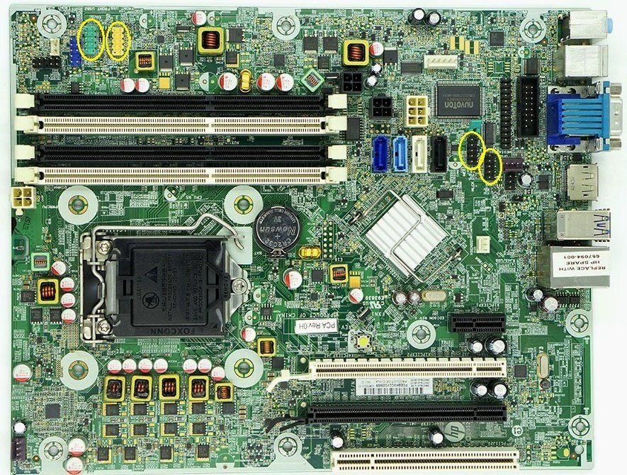

troi.g Δημοσ. 1 Μαρτίου 2021 Δημοσ. 1 Μαρτίου 2021 (επεξεργασμένο) Παιδιά καλησπέρα και καλό μήνα. Έχω ένα παρόμοιο περιφερειακό , και θέλω να το συνδέσω με τον υπολογιστή μου. Γίνεται; ή χρειάζεται κάρτα pci; Ο υπολογιστής μου είναι hp sff 8300. Επεξ/σία 1 Μαρτίου 2021 από troi.g
Τέρης Α. Δημοσ. 1 Μαρτίου 2021 Δημοσ. 1 Μαρτίου 2021 (επεξεργασμένο) Για δείτε στη μητρική αν εκεί που που έχω κυκλώσει ή και σε άλλα παρόμοια header γράφει η μητρική 1394. Επεξ/σία 2 Μαρτίου 2021 από Τέρης Α.
troi.g Δημοσ. 1 Μαρτίου 2021 Μέλος Δημοσ. 1 Μαρτίου 2021 (επεξεργασμένο) Ευχαριστω για ακομα μια αμεση απαντηση που μου εδωσες. Σε εκεινα τα σημεια μου γραφει media και media2. Τωρα ειδα και τους κυκλους πανω αριστερα, αλλα σε αυτα ειναι κατω απο το μεταλλικο του dvd και δε βλεπω πολυ καλα , βεβαια ειναι κουμπωμενα καλωδια πανω , και απ' οτι διακρινω γραφει usb front. Επεξ/σία 1 Μαρτίου 2021 από troi.g

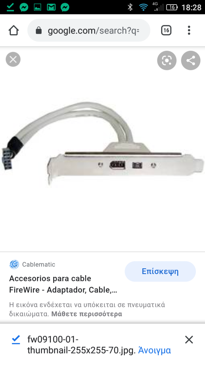

Τέρης Α. Δημοσ. 1 Μαρτίου 2021 Δημοσ. 1 Μαρτίου 2021 (επεξεργασμένο) Το πιθανότερο είναι να μην έχει. !Προσοχή! Ταιριάζει μεν η υποδοχή στο header, αλλά δίνει διαφορετικά ρεύματα, οπότε αν συνδέσετε συσκευή πάνω, πάει... Δεν ξέρω αν είστε κοντά, αλλά το παρακάτω μέλος χαρίζει μία κάρτα: Επεξ/σία 5 Μαρτίου 2021 από Τέρης Α. 1
dpolal Δημοσ. 1 Μαρτίου 2021 Δημοσ. 1 Μαρτίου 2021 2 ώρες πριν, troi.g είπε Παιδιά καλησπέρα και καλό μήνα. Έχω ένα παρόμοιο περιφερειακό , και θέλω να το συνδέσω με τον υπολογιστή μου. Γίνεται; ή χρειάζεται κάρτα pci; Ο υπολογιστής μου είναι hp sff 8300. Πρώτον δεν υπάρχει περίπτωση να έχει ο υπολογιστής σου τέτοιο header διότι δεν έβγαιναν με υποστήριξη firewire. Δεύτερον, έχεις συσκευή που το υποστηρίζει και θες να την συνδέσεις ;; Συνήθως κάτι παλιές κάμερες διέθεταν τέτοιο πρωτόκολλο.
troi.g Δημοσ. 1 Μαρτίου 2021 Μέλος Δημοσ. 1 Μαρτίου 2021 2 ώρες πριν, Τέρης Α. είπε Το πιθανότερο είναι να μην έχει. !Προσοχή! Ταιριάζει μεν η υποδοχή, αλλά δίνει διαφορετικά ρεύματα, οπότε αν συνδέσετε συσκευή πάνω, πάει... Δεν ξέρω αν είστε κοντά, αλλά το παρακάτω μέλος χαρίζει μία κάρτα: Ευχαριστώ πολύ , την είδα την αγγελία αλλά είμαι μακριά. 2 ώρες πριν, dpolal είπε Πρώτον δεν υπάρχει περίπτωση να έχει ο υπολογιστής σου τέτοιο header διότι δεν έβγαιναν με υποστήριξη firewire. Δεύτερον, έχεις συσκευή που το υποστηρίζει και θες να την συνδέσεις ;; Συνήθως κάτι παλιές κάμερες διέθεταν τέτοιο πρωτόκολλο. Μια κάμερα θέλω να συνδέσω , για να αντιγράψω τις κασέτες σε δισκάκια. Σάς ευχαριστώ πολύ για τις απαντήσεις σας , οπότε θα κοιτάξω για κάρτα.
Τέρης Α. Δημοσ. 1 Μαρτίου 2021 Δημοσ. 1 Μαρτίου 2021 23 λεπτά πριν, troi.g είπε Μια κάμερα θέλω να συνδέσω , για να αντιγράψω τις κασέτες σε δισκάκια. Μήπως σας κάνει και κάτι τέτοιο;
troi.g Δημοσ. 1 Μαρτίου 2021 Μέλος Δημοσ. 1 Μαρτίου 2021 4 λεπτά πριν, Τέρης Α. είπε Μήπως σας κάνει και κάτι τέτοιο; Απ'ότι έχω διαβάσει δεν αποδίδει τόσο καλά όσο το firewire. Θα το ψάξω όμως , ευχαριστώ. 1 1
TopCLR Δημοσ. 2 Μαρτίου 2021 Δημοσ. 2 Μαρτίου 2021 23 ώρες πριν, troi.g είπε Απ'ότι έχω διαβάσει δεν αποδίδει τόσο καλά όσο το firewire. Θα το ψάξω όμως , ευχαριστώ. Σωστός. Εφόσον η κάμερα μπορεί να δώσει κατευθείαν ψηφιακό σήμα (firewire), είναι προτιμότερο. Με την συσκευή που δείχνει ο Τέρης Α. θα έχεις από ψηφιακό (κάμερα) σε αναλογικό (μετάδοση προς την συσκευή) και μετατροπή ξανά σε ψηφιακό (έξοδος από την συσκευή). Όσο να 'ναι θα υπάρξουν απώλειες σε ποιότητα. Η παραπάνω συσκευή είναι ιδανική (και μονόδορομος) όταν έχεις παλιότερη αναλογική κάμερα ή βίντεο και θέλεις να μετατρέψεις υλικό (κασέτες) σε ψηφιακή μορφή. 1
