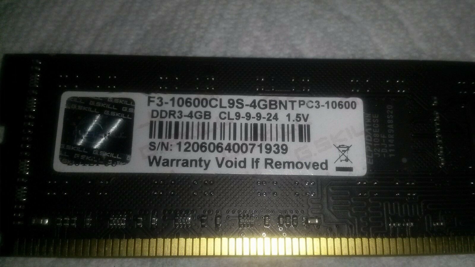

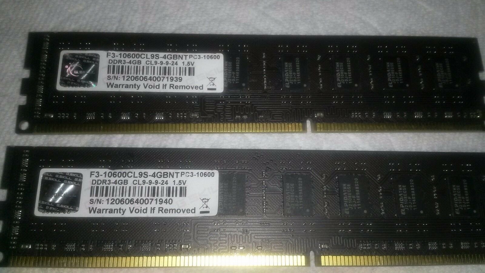

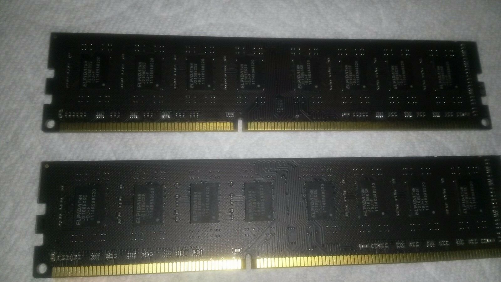

catmaster Δημοσ. 23 Μαρτίου 2021 Δημοσ. 23 Μαρτίου 2021 1 ώρα πριν, katerinafm είπε gskill https://t-support.gr/g.skill-4gb-ddr3-1333mhz-(f3-10600cl9s-4gbnt) Αυτές κάνουν , είναι dual sided σίγουρα , δείτε και τις φωτό : Λογικά όπως είπε και ο τεχνικός , και οι XMS μπορεί να κάνουν , αλλά λόγω της ψύκτρας δεν φαίνεται αν εινια dual sided. 2
katerinafm Δημοσ. 23 Μαρτίου 2021 Μέλος Δημοσ. 23 Μαρτίου 2021 40 λεπτά πριν, Τέρης Α. είπε Με μια αναζήτηση στο Google είδα ότι κάποιες είναι high density (όχι, δεν μπορούμε να γνωρίζουμε ποιες). Αυτή (πέρα από τις αξιολογήσεις) την πρότειναν και σε άλλους. Μετά όμως απ' αυτό θα με εμπιστευτείτε ξανα;... Tην μητρική μου δεν εμπιστεύομαι . Kαι τα προηγούμενα μηνύματα (όχι μόνο από εσάς) δε λέγανε να προτιμήσω την gskill και ότι η mushkin είναι πιο ρίσκο οπότε εγώ πήγα με το ποια εταιρία ήταν πιο πολλά χρόνια στο χώρο και μετά στην τιμή αφού βρήκα διαθεσιμότητα στο t-support. Υπέθεσα λανθασμένα ότι είναι και οι τρεις επιλογές οκ χωρίς διαφορά. 36 λεπτά πριν, catmaster είπε Αυτές κάνουν , είναι dual sided σίγουρα , δείτε και τις φωτό : Λογικά όπως είπε και ο τεχνικός , και οι XMS μπορεί να κάνουν , αλλά λόγω της ψύκτρας δεν φαίνεται αν εινια dual sided. Ευχαριστώ πολύ για τις φωτογραφίες! Νομίζω μου είπε ο τεχνικός του t-support ότι είναι dual sided και με τις ψύκτρες αλλά να πω την αλήθεια χίλιες φορές έπρεπε να αναφέρω τα τσιπ και στις δύο πλευρές για να τσεκάρει αν έχουν και να σταματήσει να επιμένει ότι δεν έχει σημασία οπότε δεν είμαι και 100%. Καταλήγω στην gskill λοιπόν, και αν δεν δουλέψει αυτή παρακαλώ αρχίστε τις ετοιμασίες για την κηδεία μου γιατί θα πάω να πηδήξω από γκρεμό αν δε δουλέψουν και αυτές (αστειάκι χαχα.....).
