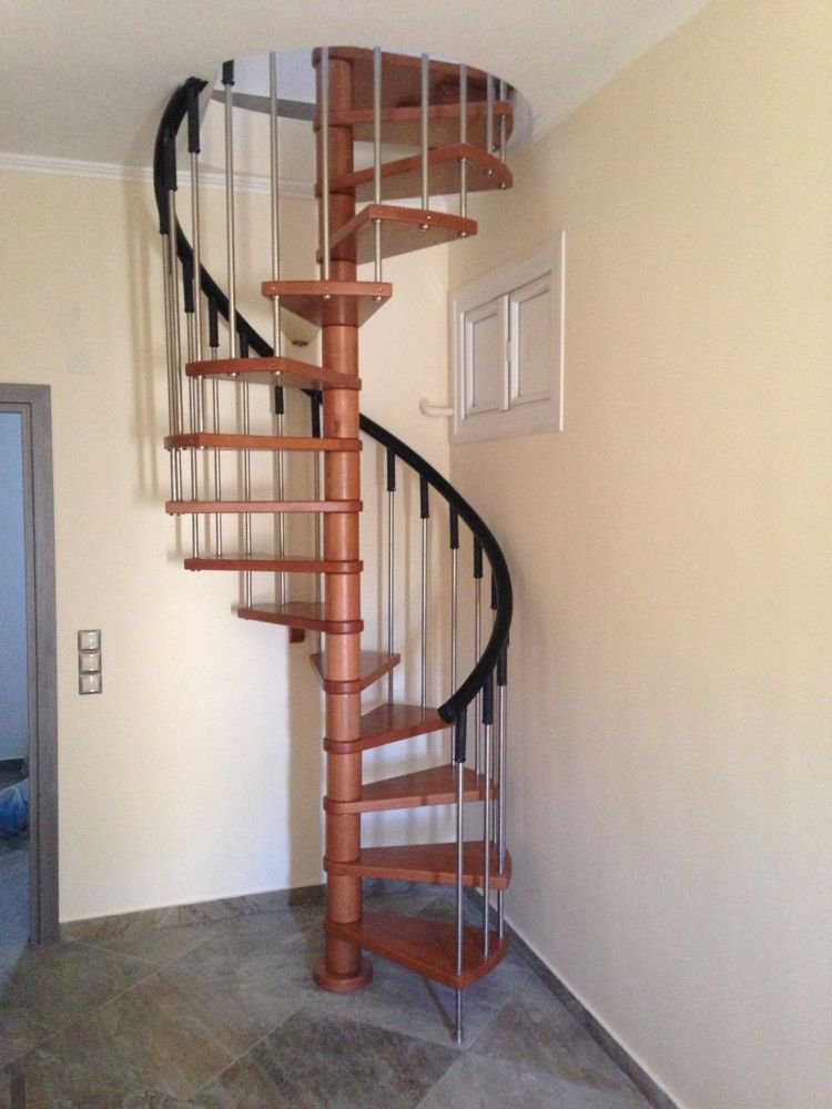

Amaretos Δημοσ. 2 Μαρτίου 2021 Μέλος Δημοσ. 2 Μαρτίου 2021 Δωματιο μεσα στο δωματιο δεν με παιρνει, γιατι ο ενας τοιχος ειναι εντιχοιζομενη ντουλαπα ,και το δωματιο ειναι μικρο για να μικρυνει και αλλο. Απο την τουαλετα αυτο που ακουγεται ειναι το μπραφ που κανει το καζανακι οταν το πατας, τα νερα που τρεχουν εννοειται οτι ξερω οτι δεν τα γλυτωνω και δεν με νοιαζει κιολας, 3-4 sec ειναι, το "τραβηγμα" κανει τον θορυβο που θελω να μειωσω. Οσο για την σκαλα ειναι σαν αυτη, δεν ακουμπαει σε τοιχο, ακριβως ετσι ειναι η κατασταση (τυχαια εντελως) οπως βλεπετε την φωτο. Η πορτα που φαινεται φανταστειτε ειναι το μπανιο. Και ακριβως απο κατω απο αυτα ειναι το υπνοδωματιο μου. @gbras Εχεις καποιο info για το κοστος που εβαλες, μαστορα κλπ? Ευχαριστω
lofter Δημοσ. 2 Μαρτίου 2021 Δημοσ. 2 Μαρτίου 2021 Φαντάζομαι το έχεις σκεφτεί , αλλά αν έχεις καλές σχέσεις με τον γείτονα μήπως να μιλήσεις και μαζί του; μπορεί με μερικά πράγματα να μετριαστεί ο θόρυβος( πχ "μοκέτα¨στασκαλοπάτια, ροδέλες καοτσουκ εκεί που πιάνει η σκάλα, ακόμα και αλλάγή λεκάνης με τύπου αθόρυβης έκπλυσης κλπ)
Amaretos Δημοσ. 2 Μαρτίου 2021 Μέλος Δημοσ. 2 Μαρτίου 2021 Ο γειτονας ειναι ο αδερφος μου Δεν ειναι οτι κανουν θορυβο επιτηδες, απλα ο #$#$@ ο μηχανικος τον επαιξε με το να βαλει το μπανιο απο πανω, η σκαλα τριζει στις ενωσεις τα ξυλα με τον κορμο τον καθετο. 1
gbras Δημοσ. 2 Μαρτίου 2021 Δημοσ. 2 Μαρτίου 2021 1 ώρα πριν, Amaretos είπε Εχεις καποιο info για το κοστος που εβαλες, μαστορα κλπ? Ευχαριστω Την ειχε βαλει η εταιρια που εκανε την ανακαινιση, Δεν θυμαμαι ακριβως κοστος. Παντως δεν εκαναν σωστη δουλεια. Αυτος που θα το κανει πρεπει να γνωριζει περι ηχομονωσης.
