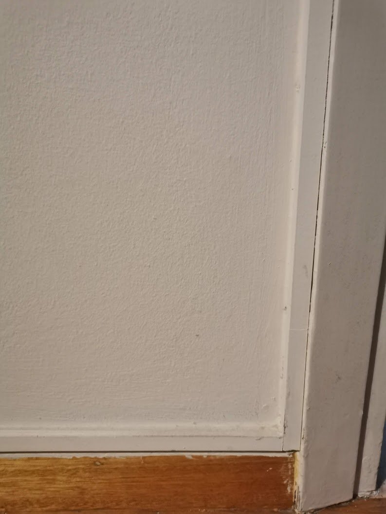

stark Δημοσ. 5 Μαρτίου 2021 Δημοσ. 5 Μαρτίου 2021 Στις 28/2/2021 στις 7:37 ΜΜ, MetroStar είπε Καλησπέρα, έβαλα πρόσφατα VDSL κατοστάρα και ενώ στο σαλόνι πιάνει 100 μέσω ethernet και λίγο πιο κάτω με WiFi, στο δωμμάτιο που έχω τον υπολογιστή το WiFi πιάνει από 10 μέχρι 18. Δοκίμασα με powerline, αλλά δεν είδα αποτελέσματα, και WiFi extender δε ξέρω κατά πόσο θα είναι αποτελεσματικό. Έτσι αποφάσισα να τραβήξω καλώδιο Ethernet από το router ως τον υπολογιστή. Η απόσταση θα είναι 20-35 μέτρα περίπου (δεν το έχω υπολογίσει ακριβώς ακόμα) και θα το περάσω στην αρχή χαμηλά στο σοβατεπί και μετά γύρω από τις κάσες των πορτών και τέλος κάτω από την πόρτα του δωμματίου. Ξέρει κάποιος κάποιον τρόπο να στερεώσω το καλώδιο στους τοίχους εκτός του κλασικού στρόγγυλου στηρίγματος καλωδίου με καρφί; Κάτι λιγότερο παρεμβατικό που να μη χρειάζεται να καρφώσω; Επίσης τι κατηγορία καλωδίο να πάρω; Σκεφτόμουν 6a, θα με καλύψει/ είναι overkill; Έχει κάνει κάποιος κάτι ανάλογο; Κάθε συμβουλή ευπρόσδεκτη! Θα σου πρότεινα μικρό καναλάκι όπως στην photo. 2
