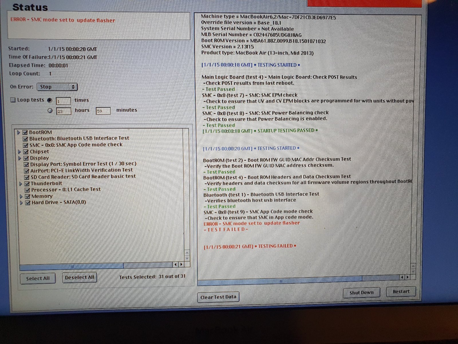

panos-PARTS Δημοσ. 28 Φεβρουαρίου 2021 Δημοσ. 28 Φεβρουαρίου 2021 Έχω ένα macbook air a1466 early 2014 Το πρόβλημα που έχει είναι το εξής. Όταν βάζω το φορτιστή δεν ανάβει το λαμπάκι αλλά κάνει 2 γυρίσματα το ανεμηστηρακι και μπουταρει αλλά χωρίς backlight.αν βγάλω όμως το φορτιστή και σβήσει πατώντας κρατημένο το power on και βάλω το φορτιστή αρχίζει να δουλεύει φουλ το ανεμηστηρακι και ανοίγει κανονικά και λειτουργεί. Αλλά μετά από λίγο σταματάει να δουλεύει το trackpad και το πληκτρολόγιο αλλά βάζοντας εξωτερικό πληκτρολόγιο δουλεύει.

panos-PARTS Δημοσ. 28 Φεβρουαρίου 2021 Μέλος Δημοσ. 28 Φεβρουαρίου 2021 Το έκανα αλλά δεν έγινε κάτι παλι το ιδιο. έτρεξα το διαγνωστικό της apple και μου έβγαλε αυτο
