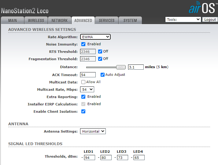

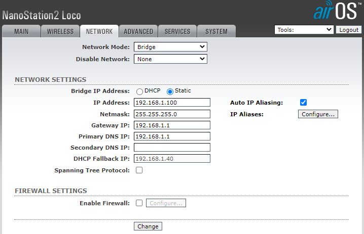

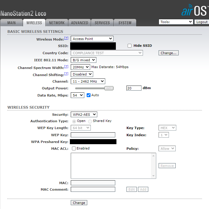

Πιτούλιας Δημοσ. 28 Φεβρουαρίου 2021 Δημοσ. 28 Φεβρουαρίου 2021 (επεξεργασμένο) Παίρνεις 2 τέτοια. Επιγραμματικά: Το ένα πάει στο σπίτι του φίλου σου και το σετάρεις ως Access Point/Bridge και το άλλο πάει σε σένα και το σετάρεις ως Station/Router. Όσο πιό καλή οπτική επαφή μεταξύ σας, τόσο πιό καλό το σήμα. Στέλνω ίντερνετ σε συγχωριανό στα 300 μέτρα αλλά παρεμβάλλονται σπίτια/δέντρα, οπότε το σήμα μας είναι στα -70db. Η σύνδεσή μου είναι 50άρα και αυτός στην πράξη λαμβάνει περίπου 17-18. Ορίστε και μερικές φωτογραφίες από τις ρυθμίσεις του πομπού. Πρόσεξε στην τρίτη φωτογραφία την απόσταση. Εγώ το έχω κανονικά στα 300 μέτρα αλλά το έβαλα στα 5χλμ. τώρα για να το δεις. Επεξ/σία 28 Φεβρουαρίου 2021 από Πιτούλιας
