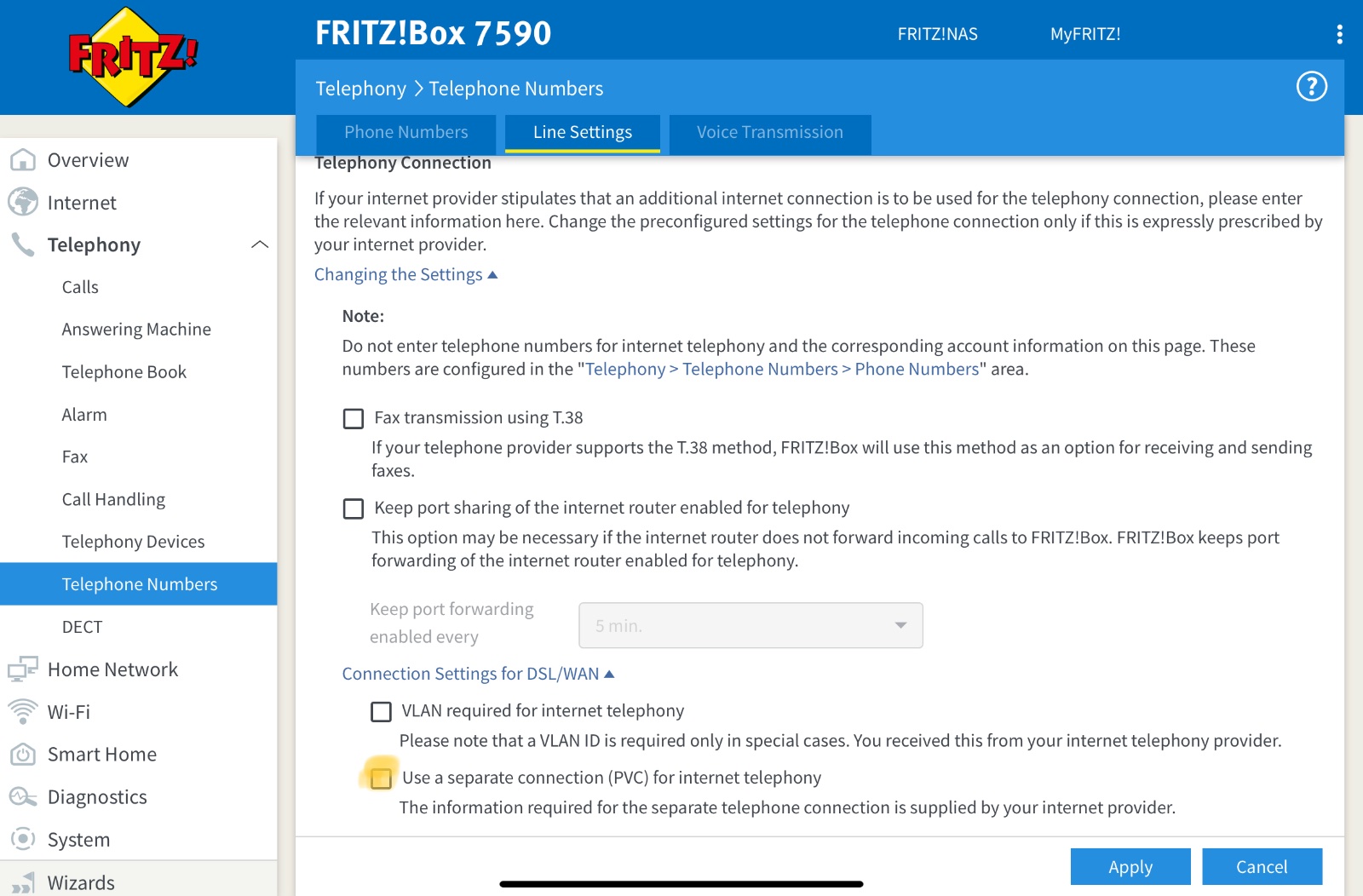

ilpapacha Δημοσ. 27 Φεβρουαρίου 2021 Δημοσ. 27 Φεβρουαρίου 2021 (επεξεργασμένο) 21 λεπτά πριν, kallidis είπε Ευχαριστώ για την απάντηση! Ο οδηγός είναι για το 7530, το οποίο έχει κάποια διαφορά σε σχέση με το 7490 στα Account settings του Internet. Για να συνδεθεί το 7490 στο Internet χρειάζεται να συμπληρωθούν τα στοιχεία σύνδεσης στο Internet που έχει δώσει η Vodafone και να μπει VLAN-ID 835. Αν τσεκάρω την επιλογή Νο στο "Is account information required?" και θέσω VLAN-ID 837 λειτουργεί το τηλέφωνο αλλά δεν γίνεται σύνδεση στον server για Internet. Επίσης δεν υπάρχει πεδίο για ρύθμιση Pbit όπως αναφέρεται στον οδηγό για το 7530. Καμιά ιδέα? Βεβαιώσου πρώτα ότι έχεις ενεργοποιήσει το advanced view. Πάνω δεξιά στις 3 τελίτσες. θα χρειαστεί να ενεργοποιήσεις ξεχωριστό pvc για τηλεφωνία Απ ότι είδα έχεις ποστάρει και στο άλλο forum, οπότε σίγουρα θα βρεθεί κάποιος που θα το έχει κάνει με Vodafone για να αε βοηθήσει παραπάνω. Δες μια και το παρακάτω https://www.adslgr.com/forum/threads/847020-HOL-VoIP-και-Fritz!Box-7390?p=6800981#post6800981 τώρα πρόσεξα ότι έχεις vdsl, οπότε τσέκαρε το vlan και όχι το pvc Επεξ/σία 27 Φεβρουαρίου 2021 από ilpapacha

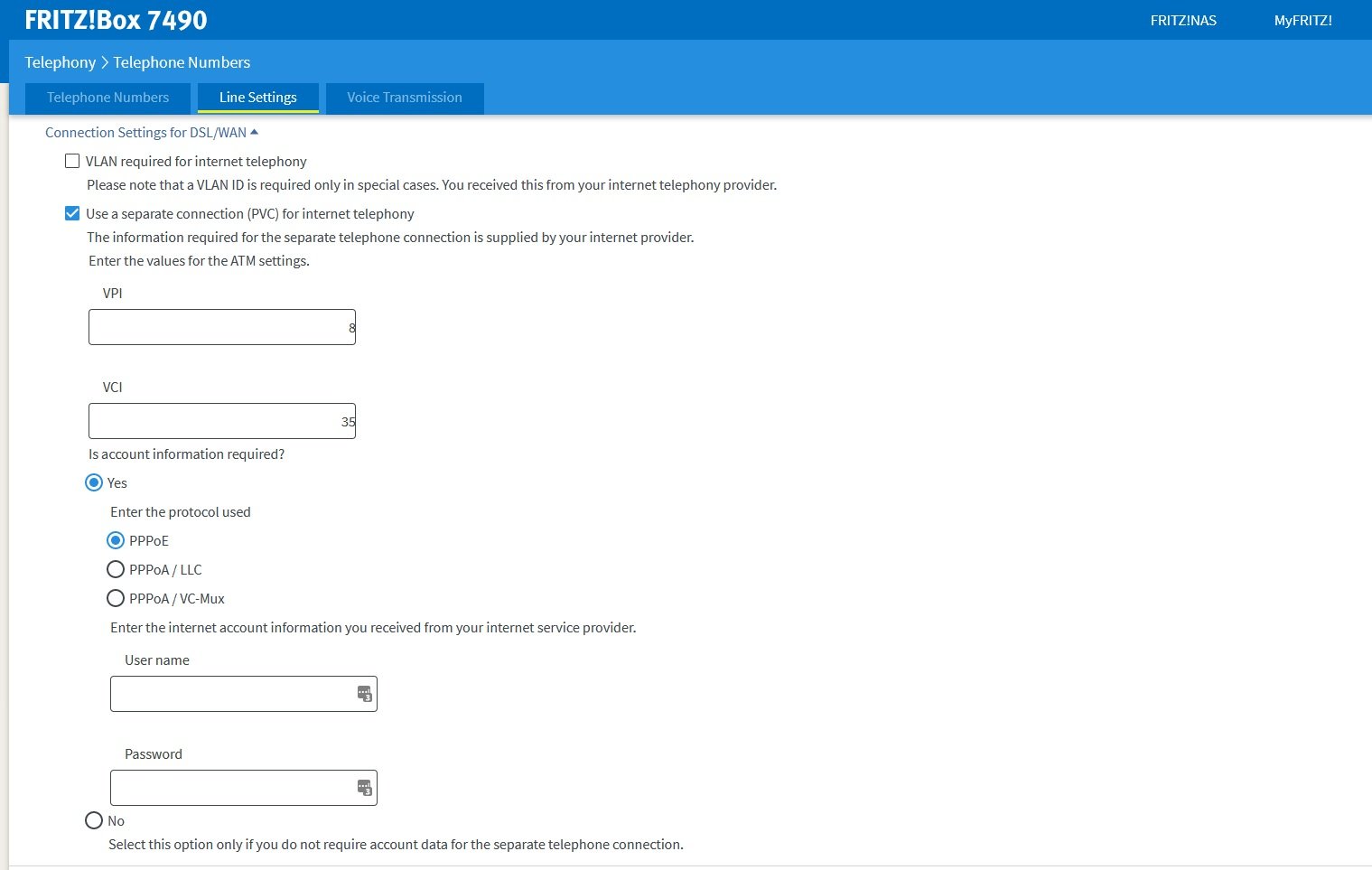

kallidis Δημοσ. 27 Φεβρουαρίου 2021 Μέλος Δημοσ. 27 Φεβρουαρίου 2021 (επεξεργασμένο) 11 λεπτά πριν, ilpapacha είπε Βεβαιώσου πρώτα ότι έχεις ενεργοποιήσει το advanced view. Πάνω δεξιά στις 3 τελίτσες. θα χρειαστεί να ενεργοποιήσεις ξεχωριστό pvc για τηλεφωνία Για να καταλάβω, εννοείς ότι πρέπει να συμπληρώσω τα πεδία της φωτογραφίας με τί? Με τα στοιχεία της τηλεφωνίας ή τα στοιχεία σύνδεσης στο Internet? To 835 παραμένει ή πρέπει να γίνει 837? Όταν βάζω 837 δεν έχω Internet. Επεξ/σία 27 Φεβρουαρίου 2021 από kallidis
ilpapacha Δημοσ. 27 Φεβρουαρίου 2021 Δημοσ. 27 Φεβρουαρίου 2021 1 λεπτό πριν, kallidis είπε Για να καταλάβω, εννοείς ότι πρέπει να συμπληρώσω τα πεδία της φωτογραφίας με τί? Με τα στοιχεία της τηλεφωνίας ή τα στοιχεία σύνδεσης στο Internet? To 835 param;enei ;h pr;epei na g;inei 837? Όταν βάζω 837 δεν έχω Internet. Έκανα επεξεργασία στο παραπάνω μήνυμα , ότι τώρα πρόσεξα πως έχεις Vdsl και θα πρέπει να τσεκάρεις το vlan. Έχω βάλει και σχετικό link από το άλλο forum
kallidis Δημοσ. 27 Φεβρουαρίου 2021 Μέλος Δημοσ. 27 Φεβρουαρίου 2021 16 λεπτά πριν, ilpapacha είπε Έκανα επεξεργασία στο παραπάνω μήνυμα , ότι τώρα πρόσεξα πως έχεις Vdsl και θα πρέπει να τσεκάρεις το vlan. Έχω βάλει και σχετικό link από το άλλο forum Τελικά δούλεψε και η τηλεφωνία και το Internet. Ευχαριστώ πολύ για τη βοήθεια! 1
